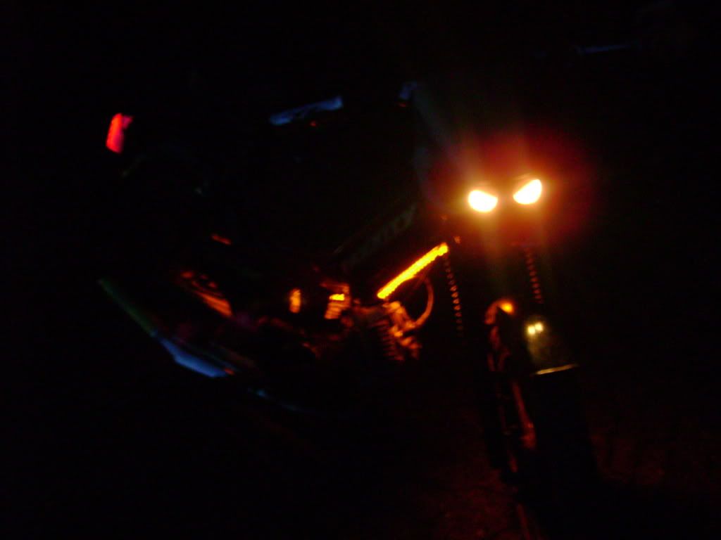

Hoi, mijn naam is Robert, ik ben 16 jaar en woon in Zoetermeer, ik heb mijn tomos gekocht omdat ik toch ergens op moest rijden, en het is vooral leuk om scooters voorbij te gaan met een Tomos :P
Toen ik mijn tomos net had klonk hij als een wrak, de koppeling gierde als een gek, uiteindelijk is er een heel ander motorblok onder gegaan, helaas heb ik geen foto's van mijn tomos toen ik hem net had en ook geen foto's meer van tussendoor het tunen en beunen :),
DMP 65cc
RGD Puch HD Kop 50cc
Dell'Orto SHA16/16
Schuin spruitstuk getuned
Polini Membraam
Biturbo uitlaat
TWV 26-22
top 80-85 tomos teller
Styling:
Velgen zwart gespoten
Oranje rand op velgen
Oranje op kapjes
Oranje lasnaad
Streetfighter voorkapje
LED Achterlicht
DMP Carbonlook sportstuur
Chrome handvatten
Oranje neon

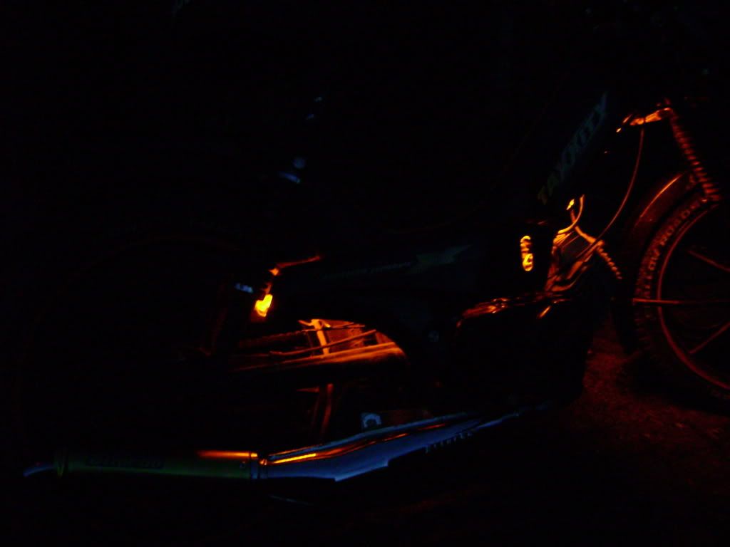

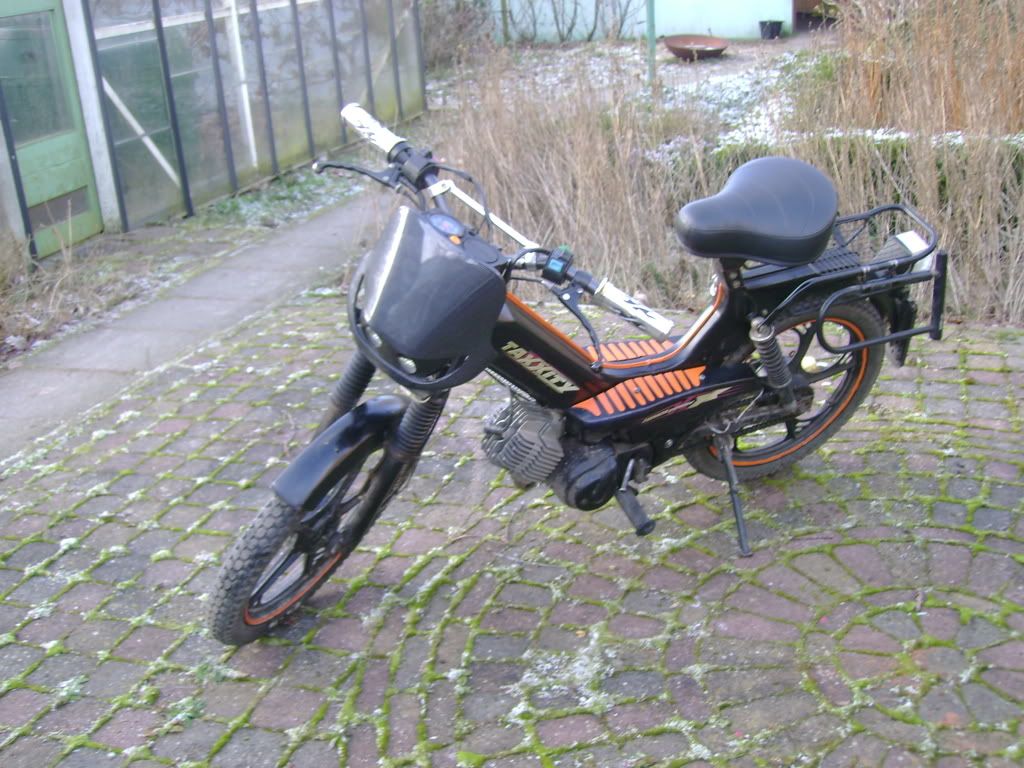

Hier foto's van mijn A35 Taxxity
Neon aan:
UPDATE!!! 6 maart

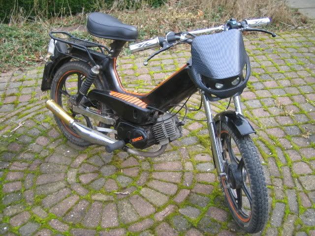

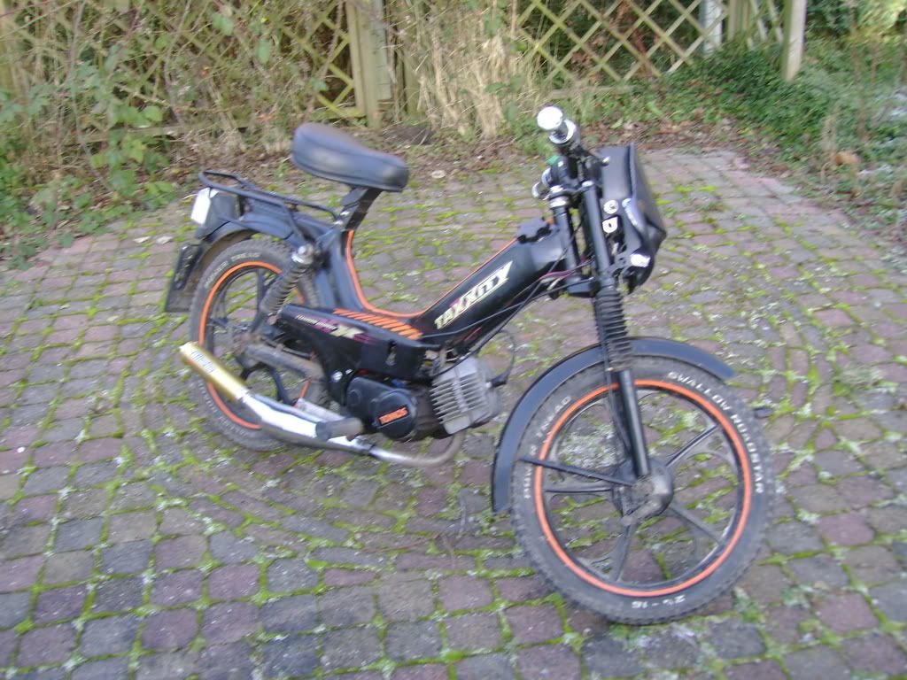

zoals te zijn op de foto's heb ik een nieuwe voorvork (gekocht van waldo:P), een chrome achterbrug en die lelijke ragstickers eraf gepulkt ( ongeveer 4 uur werk :( ) maar daarna ziet hij er weer een stuk beter uit.
ook heb ik het onderste deel van me zijkapjes afgefreesd omdat de onderkant van 1 kapje was afgebroken want het moet wel symmetrisch zijn :P
ik rij nu volgens n03ls Digitale teller iets van 83-84 want hij gaat zelf 83.5 en ik ga er net aan langs :)
Ik heb vandaag een recht spruitstuk gekocht die ik morgen ff ga opfrezen en daarna op me tomosje beun waardoor die een stuk sneller gaat optrekken :D .
dus dan wordt mijn volgende setup: :D
DMP 65cc
Dell'Orto SHA16/16
Polini Membraam
Biturbo uitlaat
TWV 26-22
top 83-84 Digitale teller
misschien komt er dit weekend ook nog een DMP reverse onder maar dat moet ik nog even afwachten of me ouders dat toestaan (omdat me vader dan met de auto naar oestgeest moet rijden) aangezien N03l vandaag met 80 tegen een boom aan is gereden omdat zijn achterwiel blokkeerde :(
hij heeft een hersenschudding en veeel blauwe plekken dus als je dit leest wens hem ff sterkte :P.
Nieuwe setup:
DMP 65cc
Dell'Orto SHA16/16
recht spruitstuk 17mm
Polini Membraam
DMP Reverse uitlaat
TWV 26-24
Top: ??

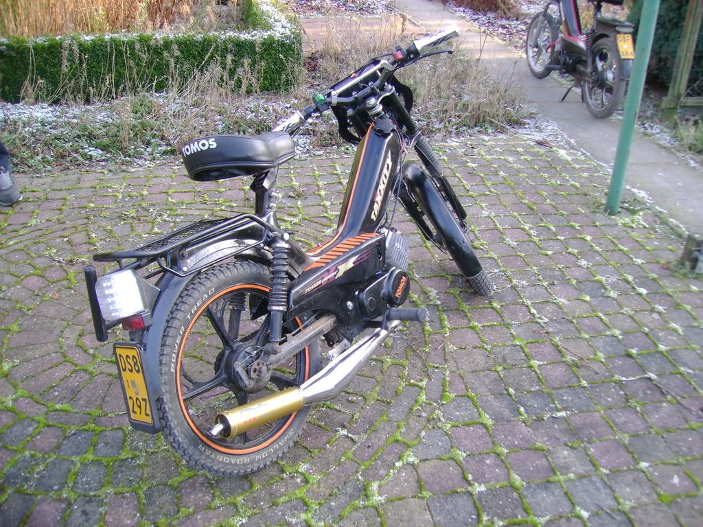

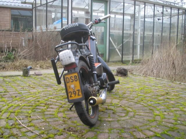

hier de foto's:
Update 13 mei
ik heb afgelopen vakantie mijn tomos opnieuw gespoten, metallic zwart (niet zelf maar door n03l want die kan erg nice spuiten). En een paar nieuwe spullen gekocht: chromen achtervering 320mm van bobotech, een buddyseat , nieuwe zijkappen, snelgas en nieuwe remhendels aluminium.
dat komt er dan zo uit te zien:P :
Update 29 Augustus
Bezig geweest met n03L, polini 65cc erop gezet, vandaag eerste start!! :D
Setup nu:
65cc Polini cilinder
carters aangepast voor polini
carters opgedikt
20mm mina hori spruitstuk
haakse 19mm bocht op mina spruitstuk
16mm dellorto SHA
Malossi E13 filter
70cc puchkop
dmp reverse omgelast voor polini 65
Uiteindelijk liepen de kosten alleen maar op :P t heeft veel te veel geld gekost, maar goed alsnog totaal 50 euro bespaart aan niet betaalde onderdelen dankzij n03L zn broer :P
t spruitstuk is een beetje experimenteel :p maar tot nu toe werkt het :P
Foto's
lief pakketje O+ :koning: :
poortjes:
En nog meer :P en kijk is naar die sexy lasjes aan de uitlaatbocht :p
IK WEET HET, de spoelers in het carter zijn niet gelijk :')
En zo staat het "beest" er dan bij :') :x
Filmpje eerste start
Link

Berichtdoor adje » 12 jan 2009 14:42
Zeker leuk dingetje.
Eindelijk iemand met een taxxity :')
Ik zou alleen voor een betere uitlaat gaan met je 65cc.
Top?
scoots4breakfast
Berichten: 53
Lid geworden op: 11 jan 2009 21:06
Locatie: Zoetermeer,ZH
Berichtdoor scoots4breakfast » 12 jan 2009 15:06
Top ligt rond de 80-85
Wat voor uitlaat zou jij doen dan :P
