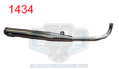

    50 airsal en techno standaard snel Afbeelding

heeft het niet te maken met dat ik een standaard (snel) uitlaat op een snelle cilinder heb?
is het de moeite om een bullit uitlaat te monteren, zou hij dan op lage toeren meer kracht hebben? top snelheid is minder belangrijk. en ik draai al behoorlijk hoge toeren met de huidige twv (26-26) dus die wou ik zo laten.
