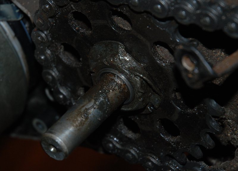

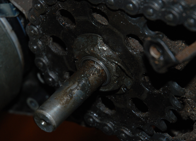

En ik zag dat er ook nog een kleine beschadiging zat bij de kickstart, moet ik hier iets mee doen? foto:
kickstart

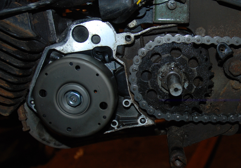

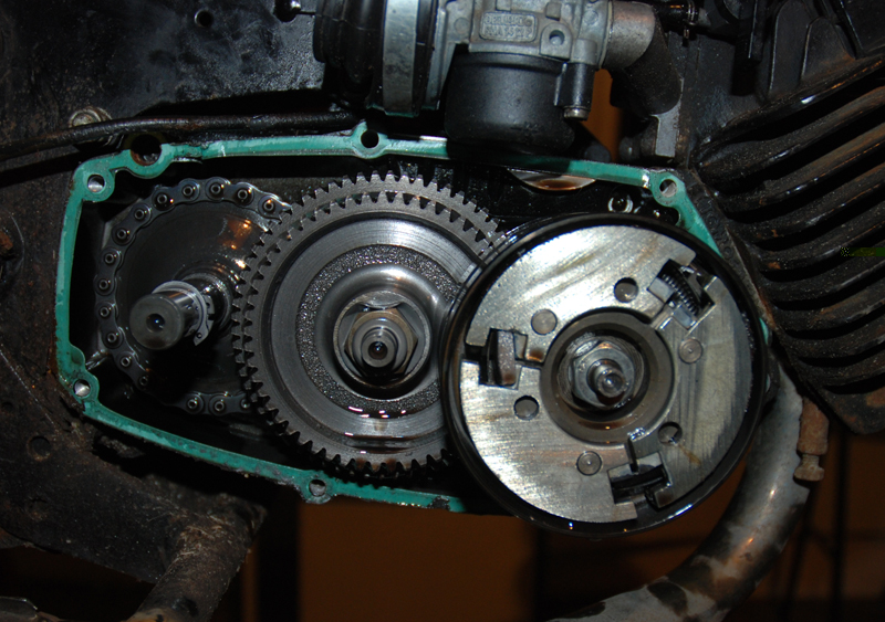

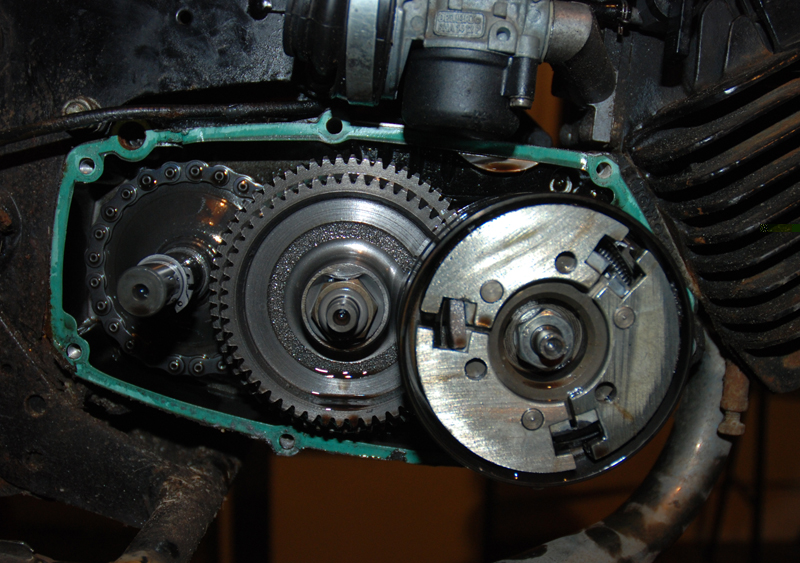

koppeling enzoi
koppeling enzoi
Wat zou ik nou moeten doen?
beschadiging kickstart

ik ben erachter dat de koppeling en het koppelingshuis erg veel weerstand tegen elkaar hebben, moet ik die moer in het midden wat losser draaien?
Berichtdoor Timo » 04 mar 2010 20:37
Vervang die koppeling sowieso maar want er zit geen kurk meer op
Ricker
Berichten: 1468
Berichtdoor Ricker » 04 mar 2010 20:37
Ligt t nou aan mij of zie ik maar 1 segment zitten?

Berichtdoor Timo » 04 mar 2010 20:43
Je weet wat een segment is? :')
Ricker
Berichten: 1468
Berichtdoor Ricker » 04 mar 2010 20:44
Kheb t over het kurk wat erop zit *

Berichtdoor Timo » 04 mar 2010 21:14
Wil net zeggen :')
Ik zie alleen bij het 'rechtse' segment nog een heel klein stukje zitten. Maar zoals ik al zei het zou sowieso geen kwaad kunnen je segmenten te vervangen, of ze opnieuw bekleden als je handig bent :wink:
