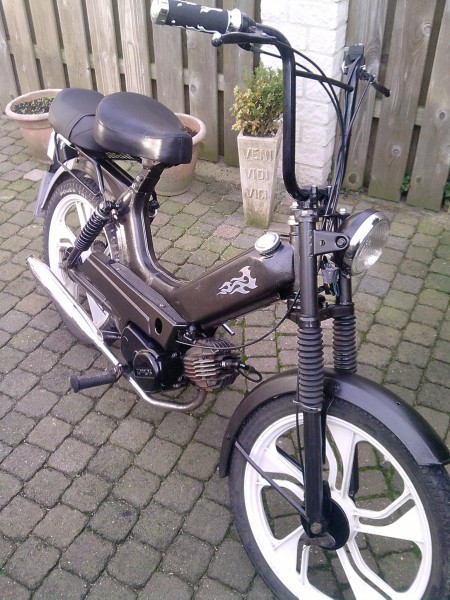

DJ_Stylor
Berichten: 29
Lid geworden op: 07 nov 2009 12:28
Berichtdoor DJ_Stylor » 21 feb 2010 17:21
Nee maar mijne heeft een veel kleine Cilinder dan de normale 50cc
Zie foto.
kijk cilinder
Sugi
Berichten: 375
Berichtdoor Sugi » 21 feb 2010 17:40
dat is gewoon 50cc, een zogenaamde ei-cilinder.
