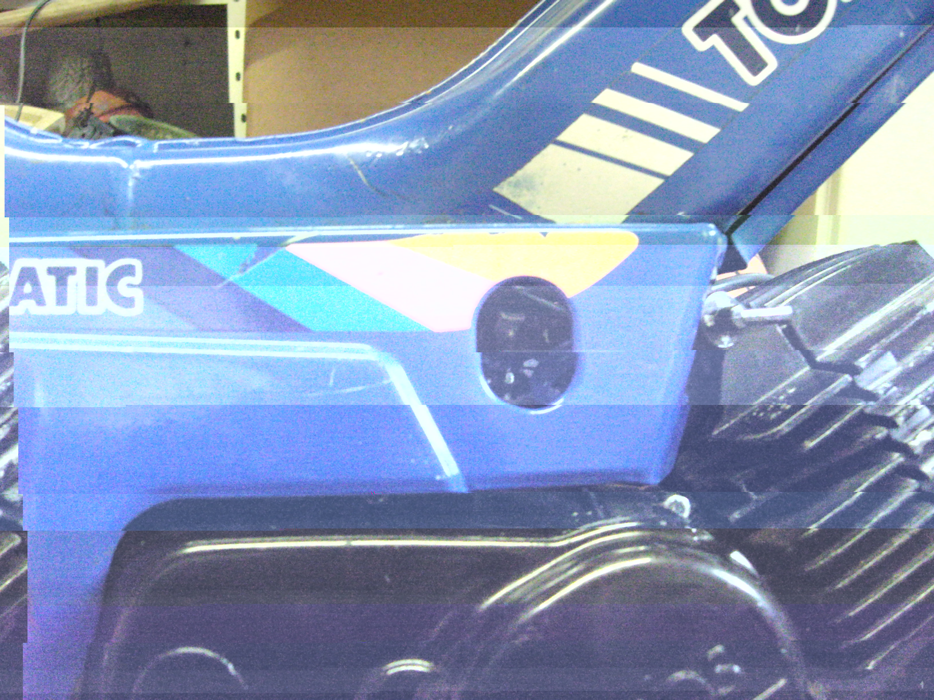

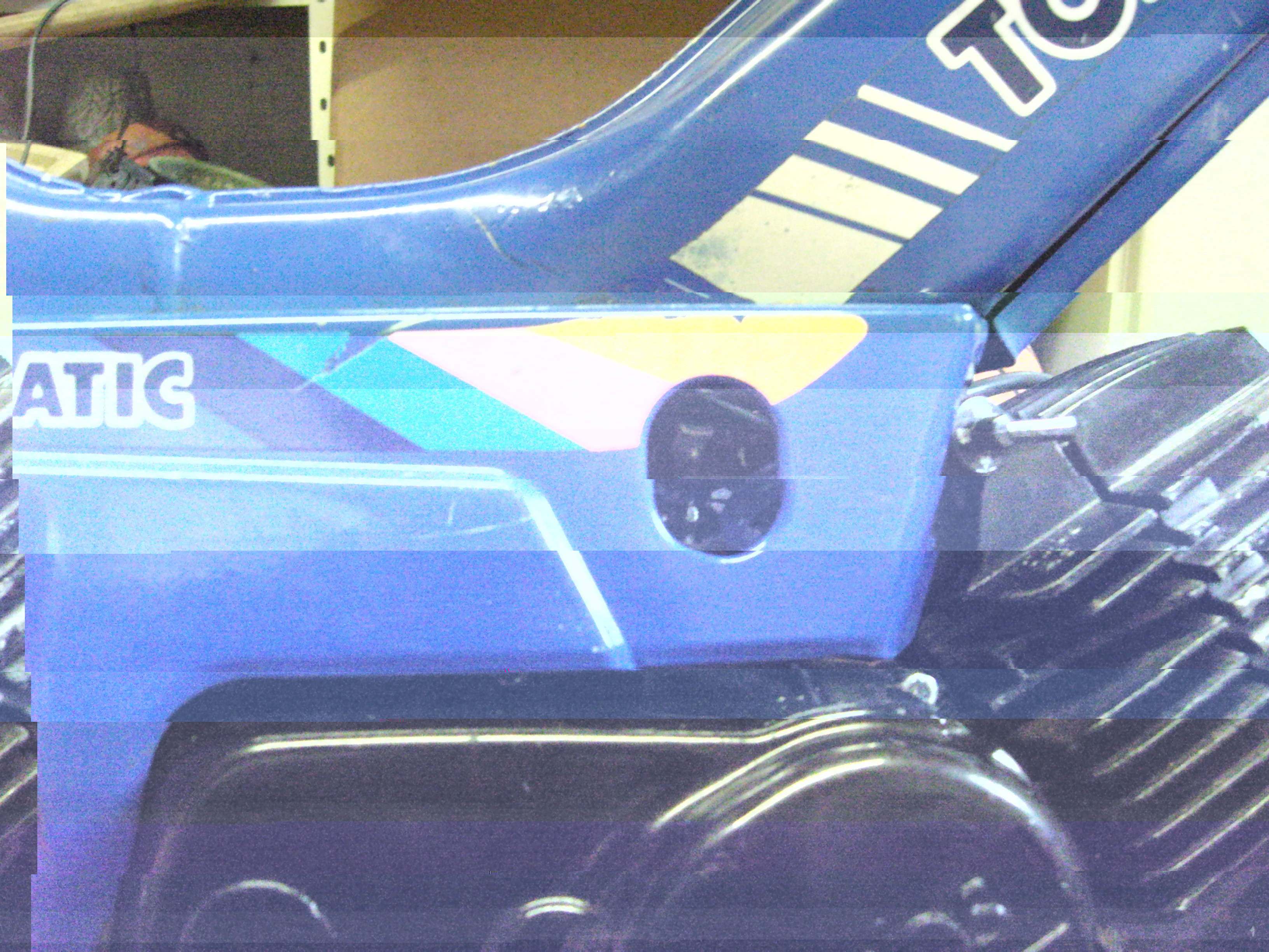

Ik ben iederekeer aan het klooien met mijn cabarateur die zit namelijk verzonken in de carter. maar omdat dat allemaal heel lastig is om iederekeer recht er in te krijgen of gewoon er in te krijgen dacht ik laat ik een schuin spruitstuk (ik heb nu een rechte). kopen maar past dit allemaal met mijn kappen? ff een paar foto's voor de duidelijkheid

met de kappen gaat het zoizo niet lukken, mijn maat gaat het ook doen met een 15/15 cab en schuin spruit. Ik geloof dat je een stuk van je rechter kap af moet halen of uitdeuken ^^ :lol:

Nee, want de steunen voor de plastic kappen zitten op een andere plaats gelast. Verder zit de voorste rechter steun nu ook in de weg om je carburateur te kunnen plaatsen. Dat wordt Dremelen of steun verplaatsen. Als je wil kan je wel een verloopstuk maken voor plastic kappen.

En wat is dit dan op je eigen foto?

Haha oke dat wist ik niet weten we dat ook weer
