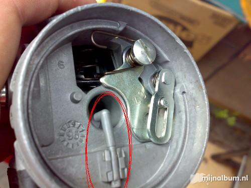

ik was laatst bezig met m'n carburateur, en toen viel er een klein buisje uit.
ik heb er een tijdje mee gereden zonder dat buisje, maar wat doet ie nou eigelijk?
op de foto hieronder zie je het buisje waar ik het over heb.

Dat is volgens mij gewoon een klein stabilisatorstangetje voor de choke. Maar ik weet het niet zeker.

maakt het wat uit als die eruit is?
want k heb em nu nog steeds hier binnen liggen.

Dat buisje is hol, en zuigt de 'benzine' die op de onderrand van je carb ligt terug de carb in.
soort van milieu dingtje
