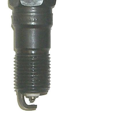

Ik denk dat er beter een goede foto hier neergezet kan worden...
Volgens wat mensen kijk ik nu ook naar het verkeerde :?
Ik zoek even een duidelijke foto !

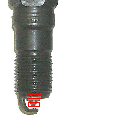

Mensen...voor de duidelijkheid. Iemand die het zeker weet moet het even omcirkelen ofzo.

Berichtdoor fido » 11 mar 2006 21:07
Het gaat om het aller onderste gedeelte, en dan zowel de punt die uit de bougie komt als het ''beugeltje'' dat er onder zit. Hiertussen vormt er een vonk, dus zal dit ook verkleuren. Ik krijg de foto helaas niet geupload naar mijnalbum.nl.

Tossie

Berichtdoor Tossie » 11 mar 2006 22:37
Het gaat dus om deze 2 punten?

Berichtdoor jboy » 11 mar 2006 22:55
:P yep en t beugeltje :wink: ...iig dat staat er :P
