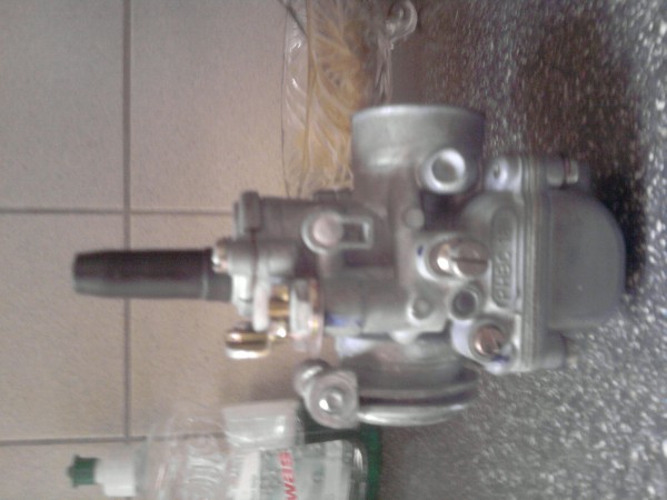

19mm spruitstuk tomos
18 mm dellorto spacoooooo :D

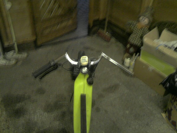

m-stuur

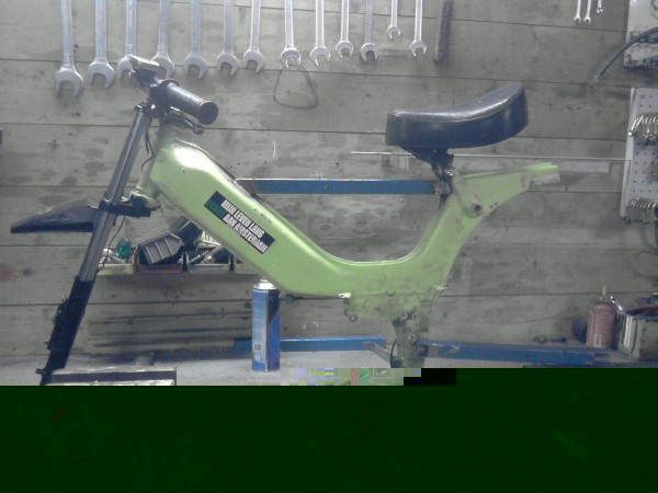

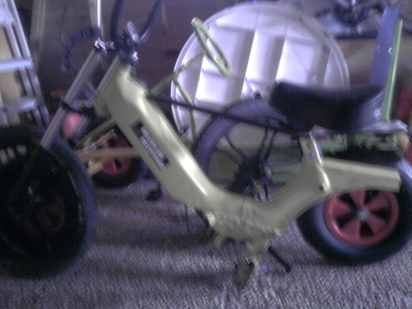

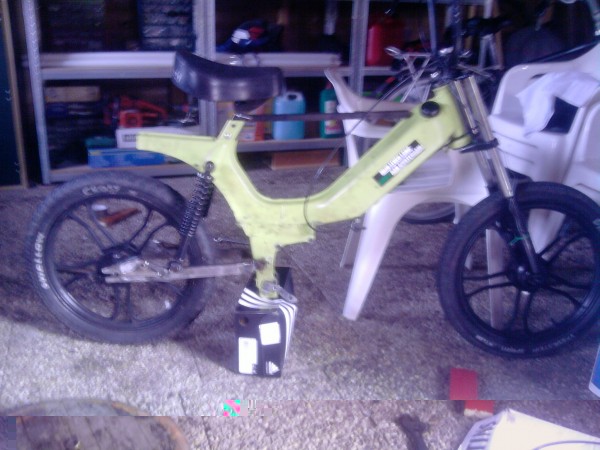

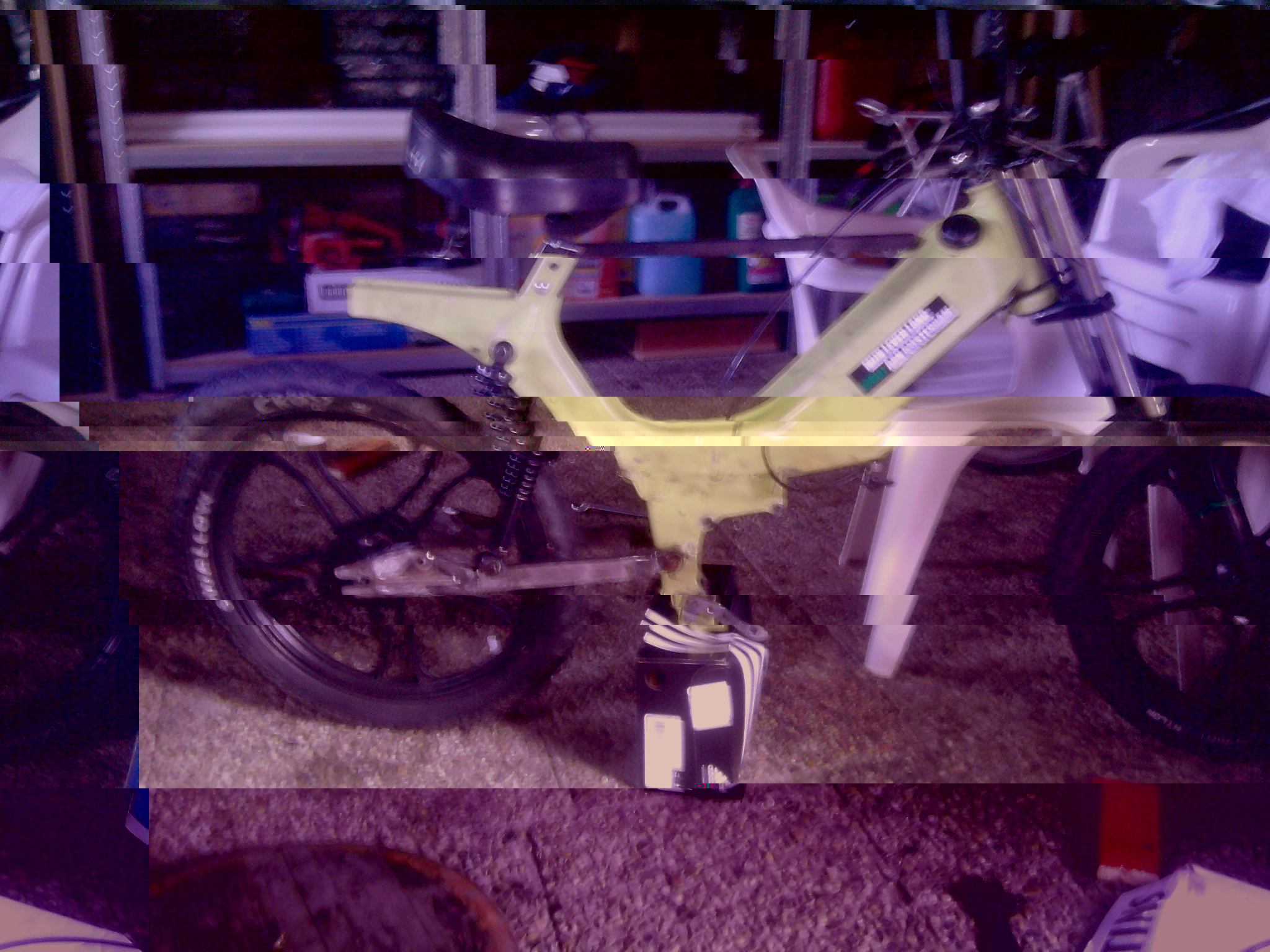

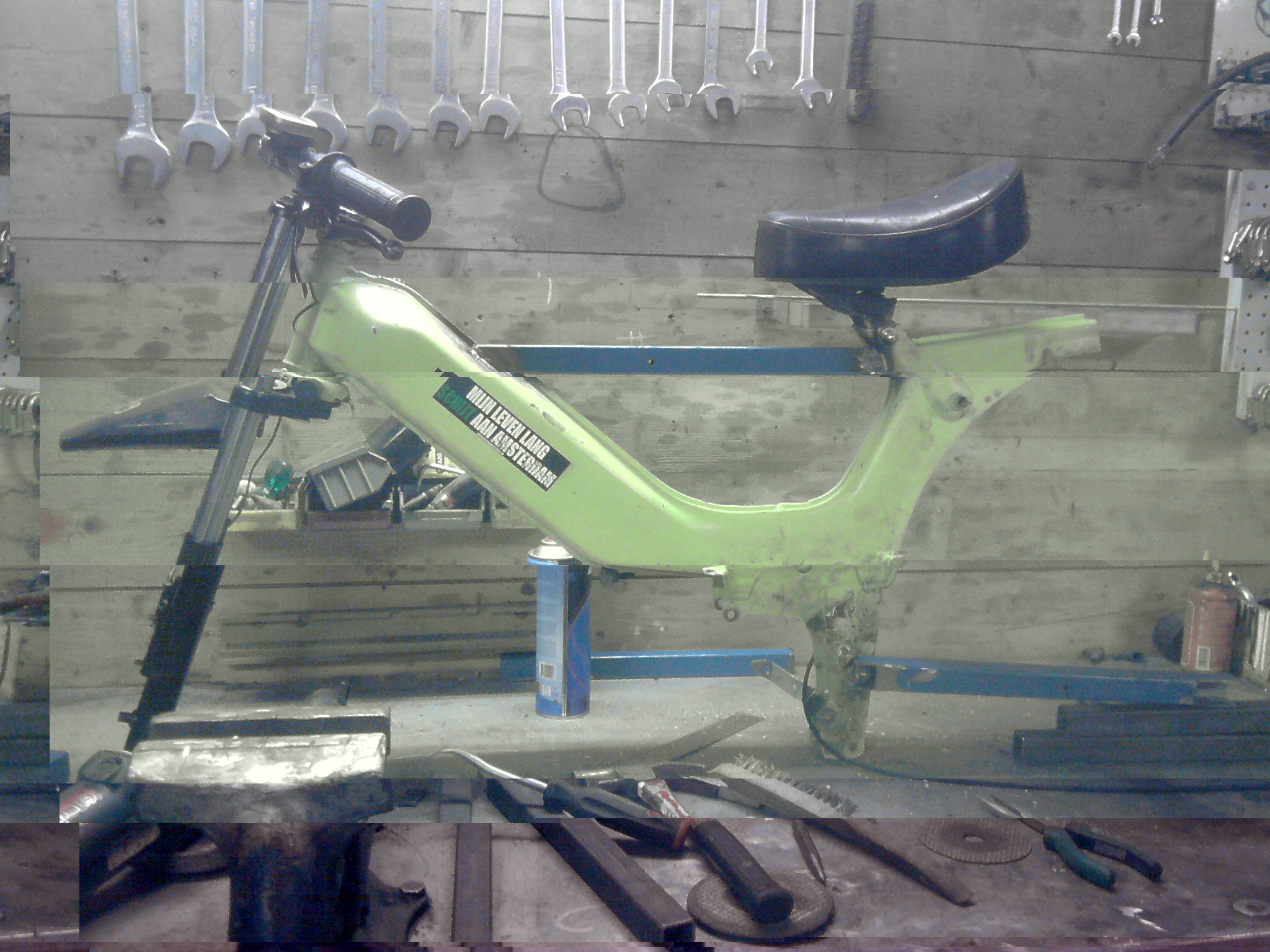

mijn frame :D ( met uberhippe skelter op achtergrond )

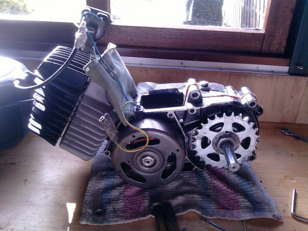

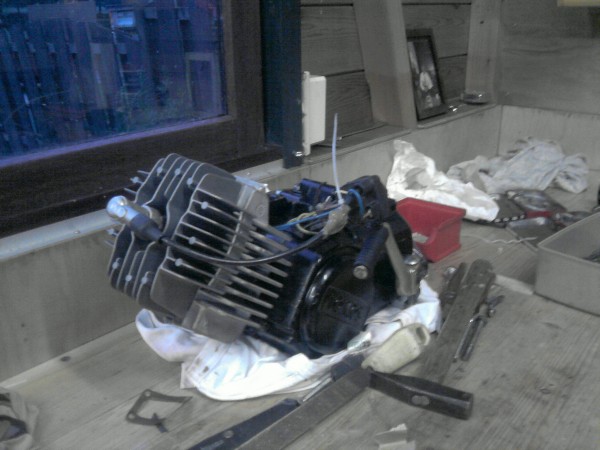

mijn blok uitelkaar

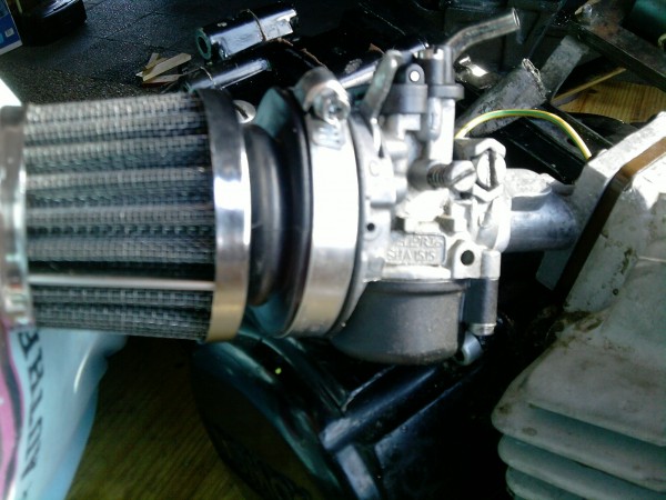

mun 15/15 carbje
technigas
mijn schuin spruitstuk uitgeboort naar 16 mm
mun blokje in elkaar

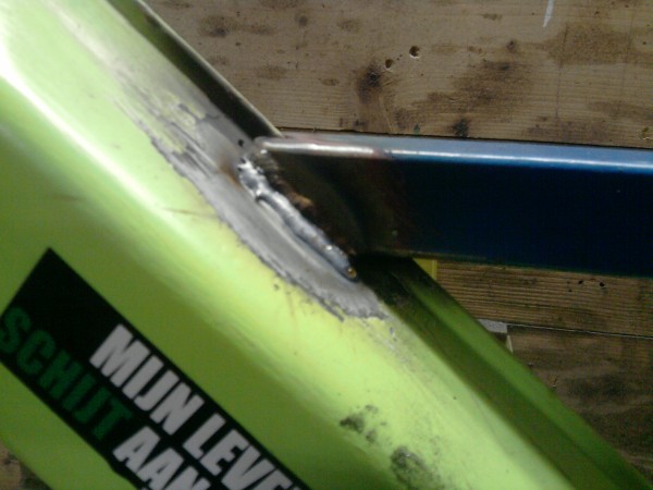

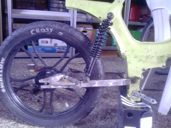

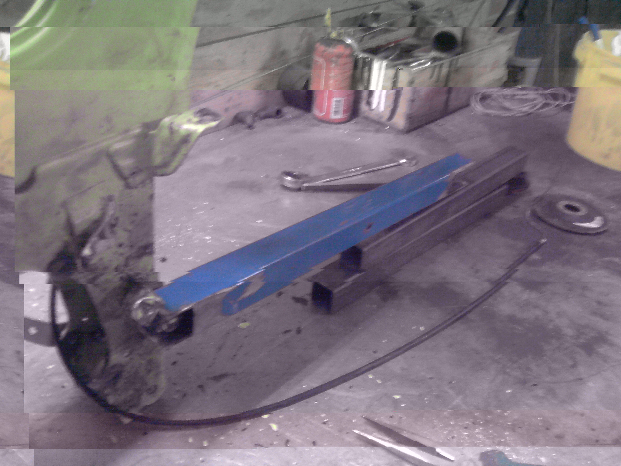

mun nieuwe achterbrug
honda mt achterbrug

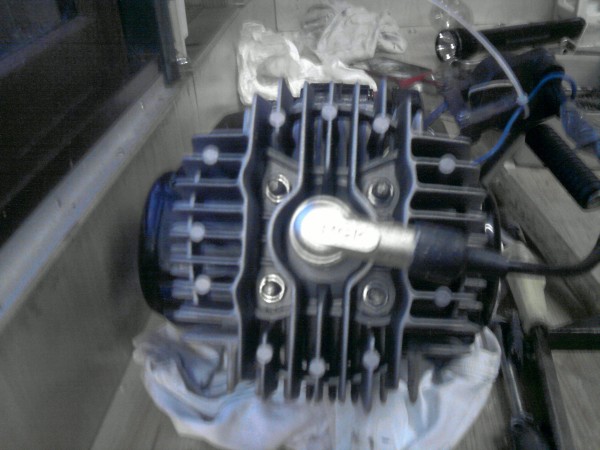

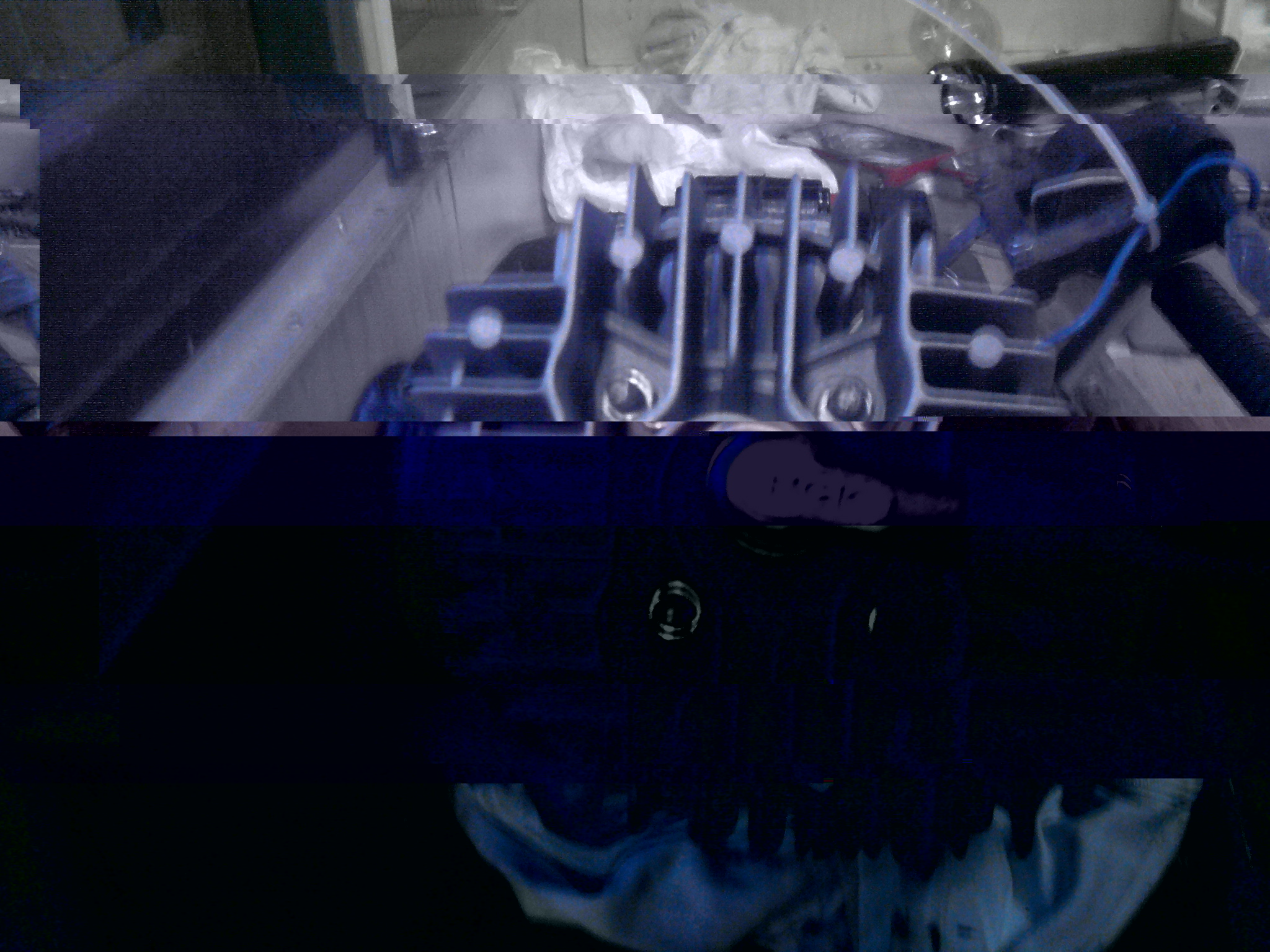

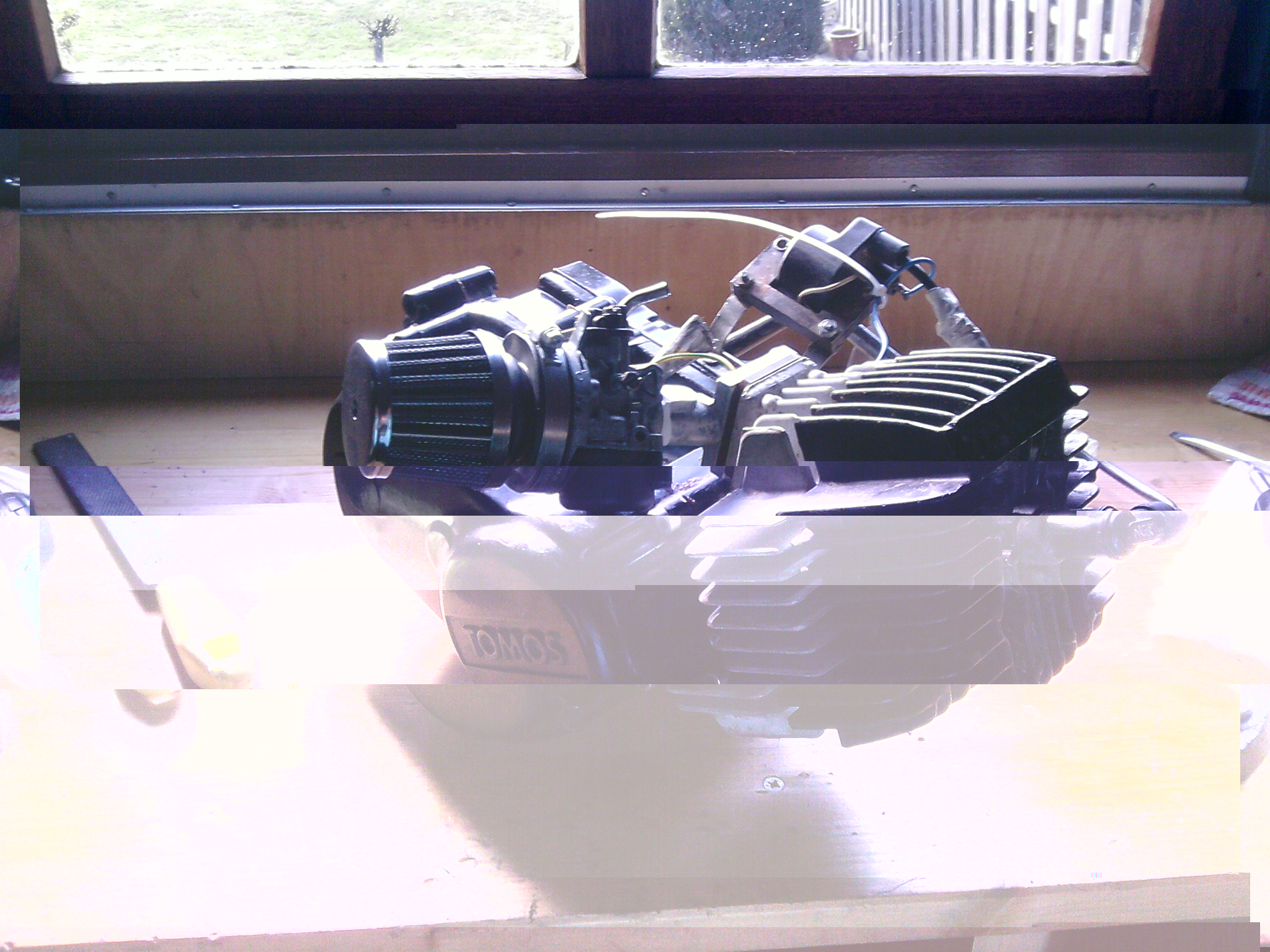

mun blok met 70cc hd kop puch
hd kopje

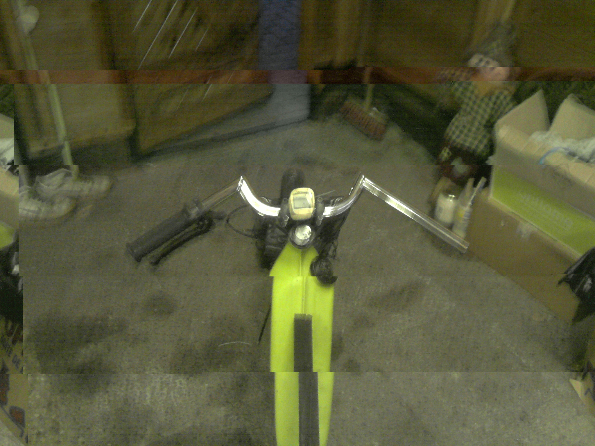

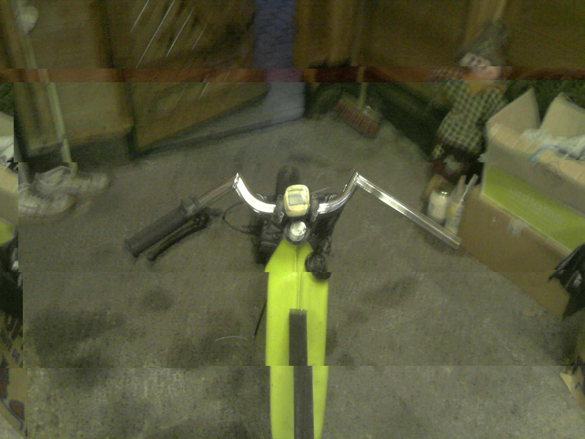

m-stuur

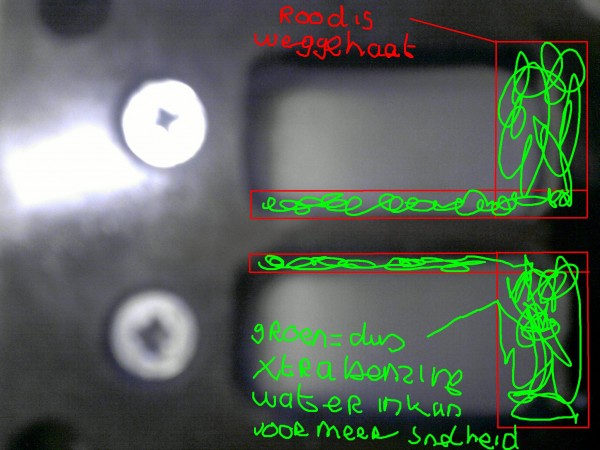

hij is uitgeveild voor meer benzine dus meer snelheid 2 a 3 km ong

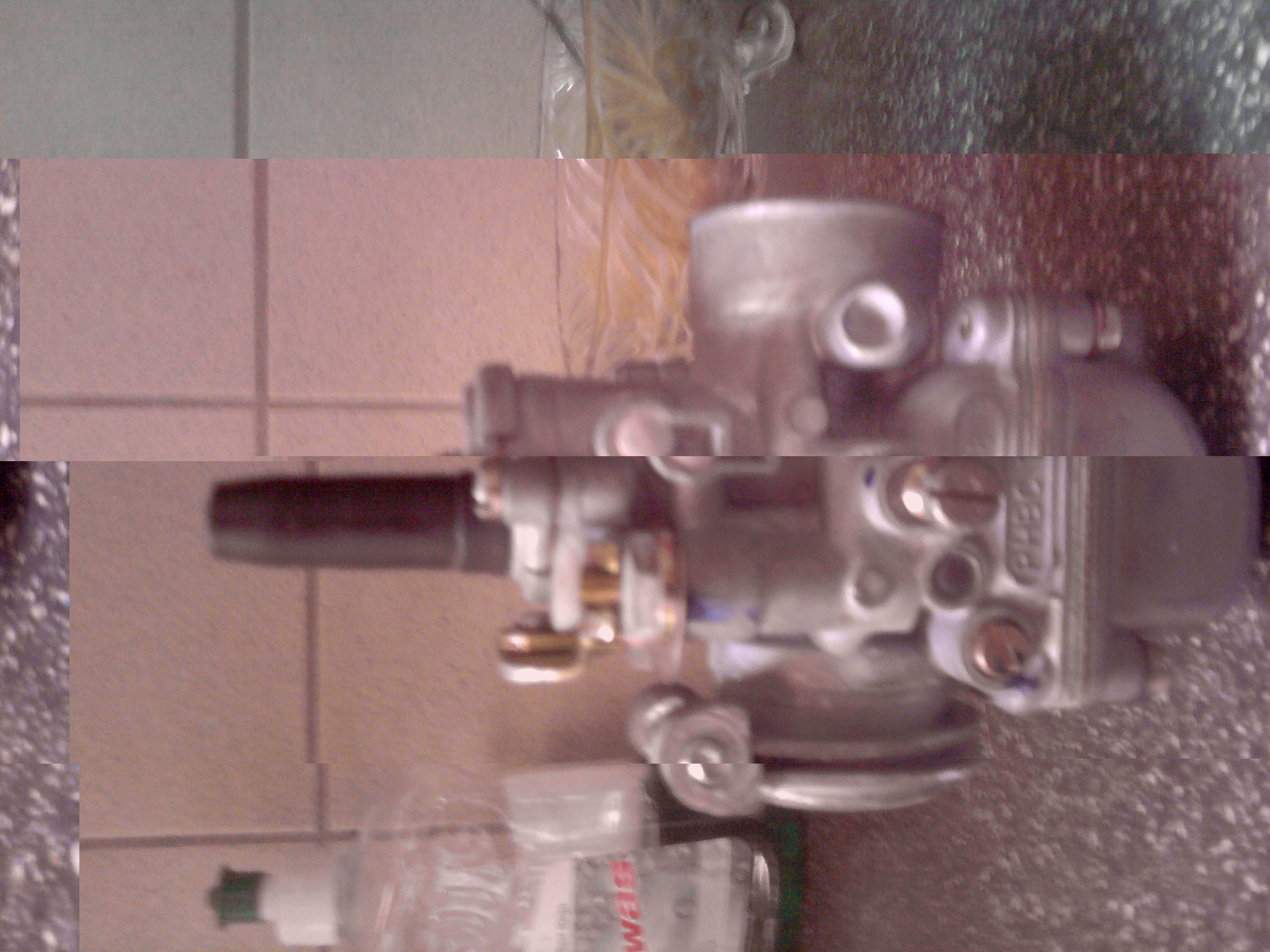

dellorto 18 mm

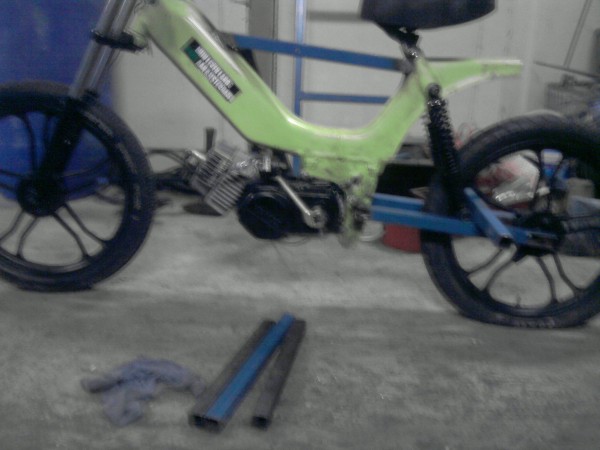

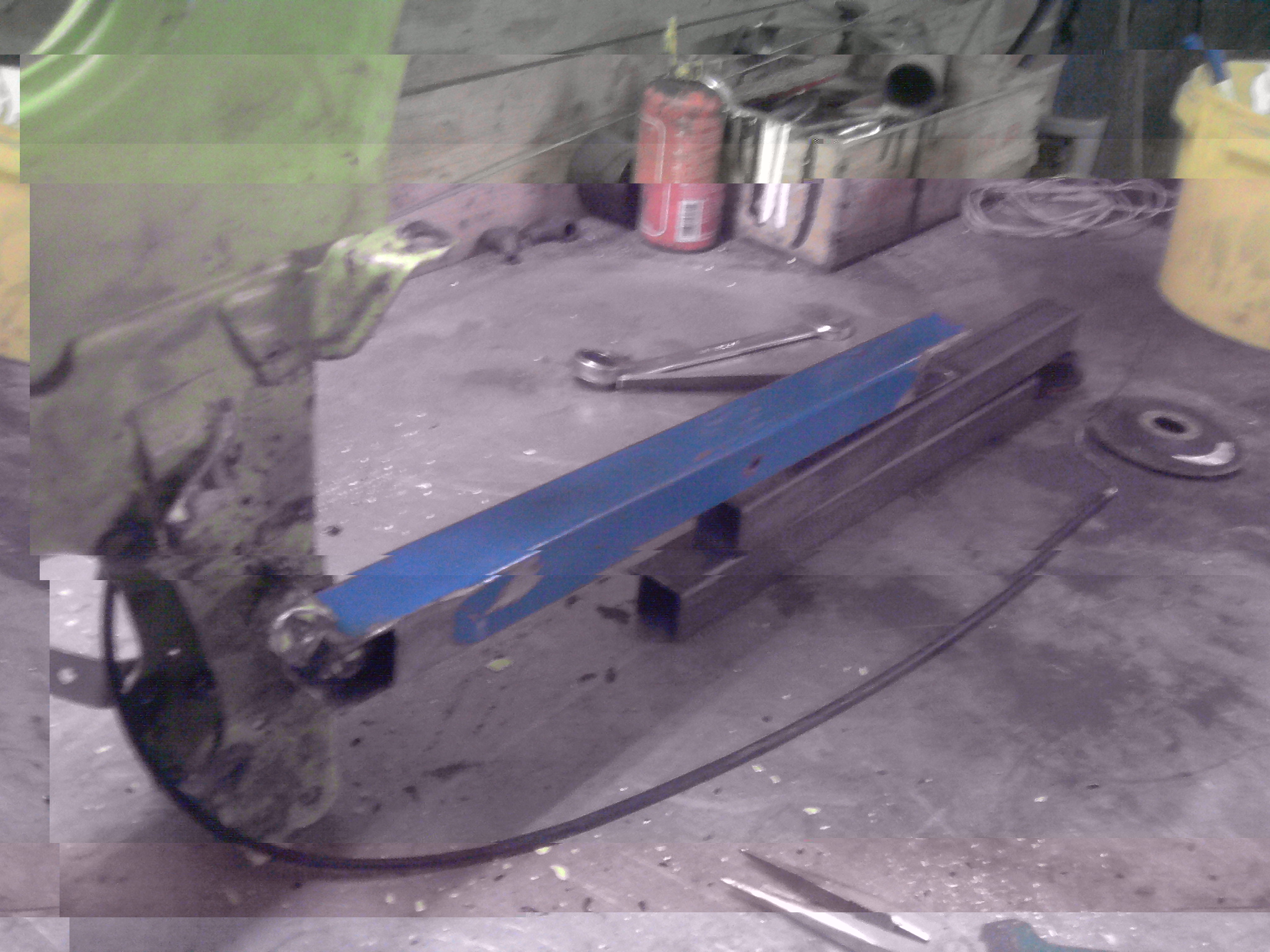

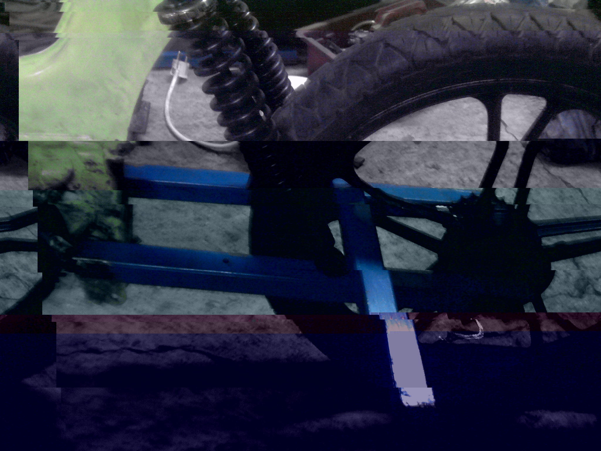

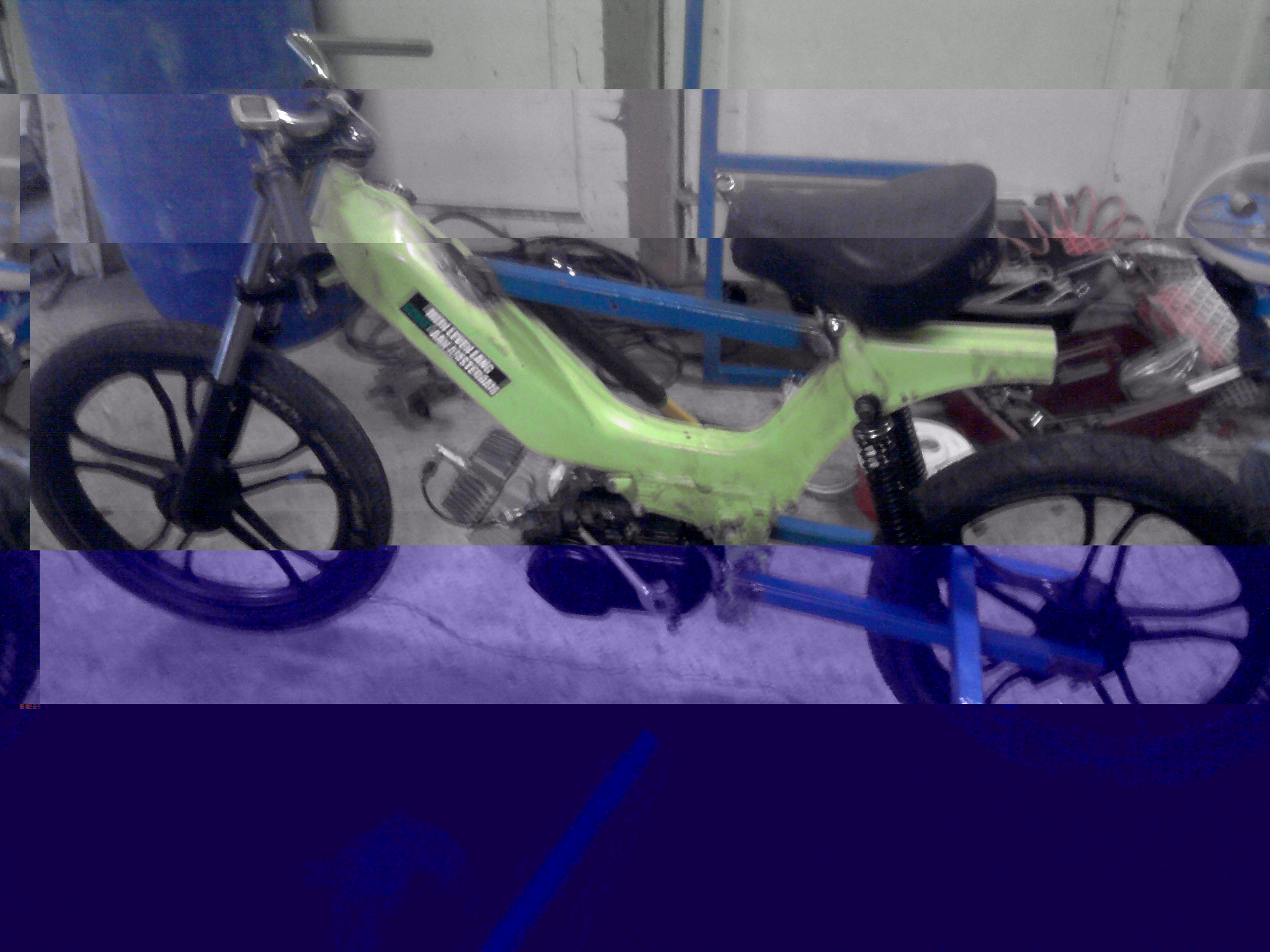

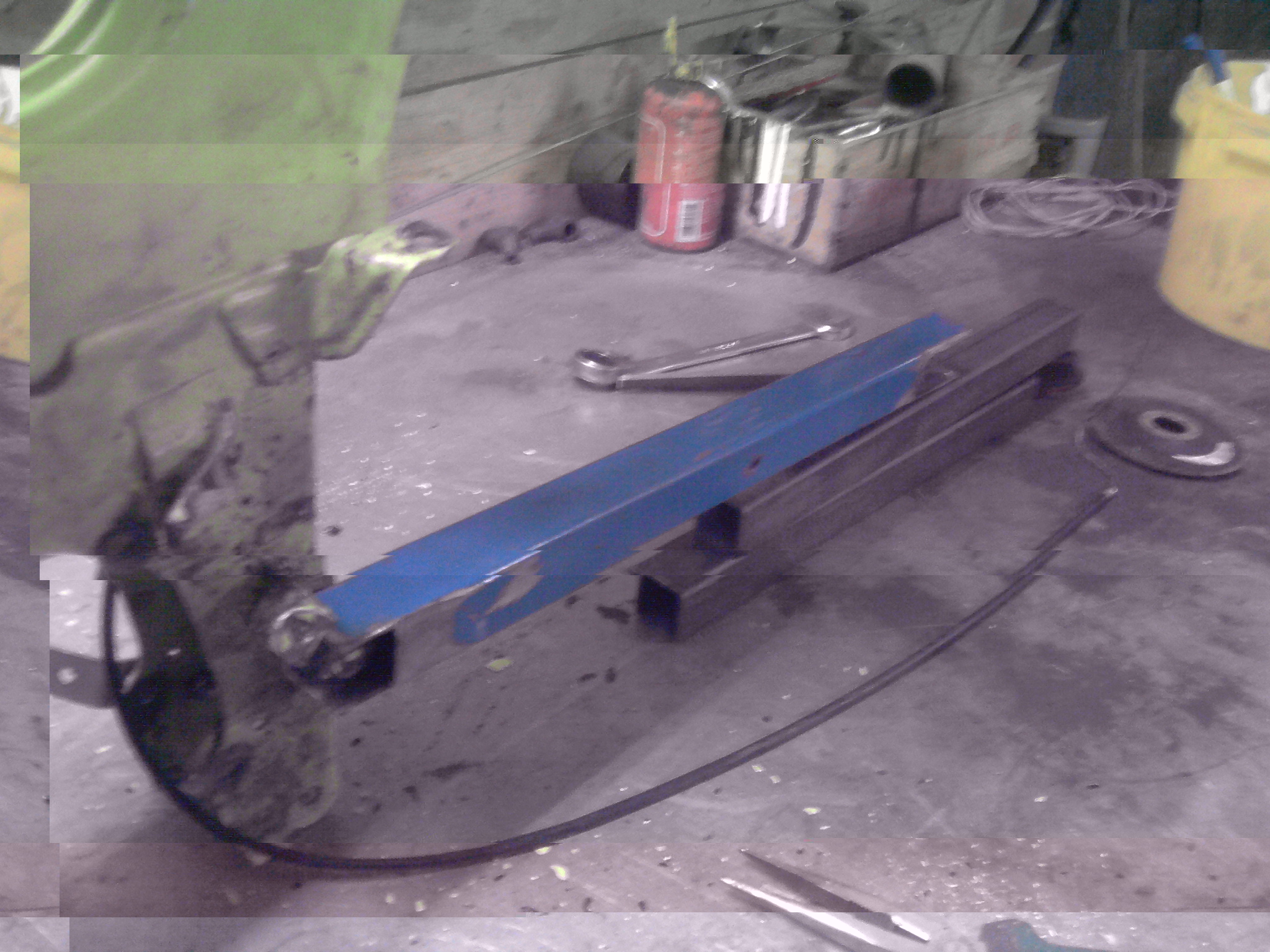

verlengde achterbrug half af
UPTADE 20-07-10
nog doen
bijna klaar
gedaan

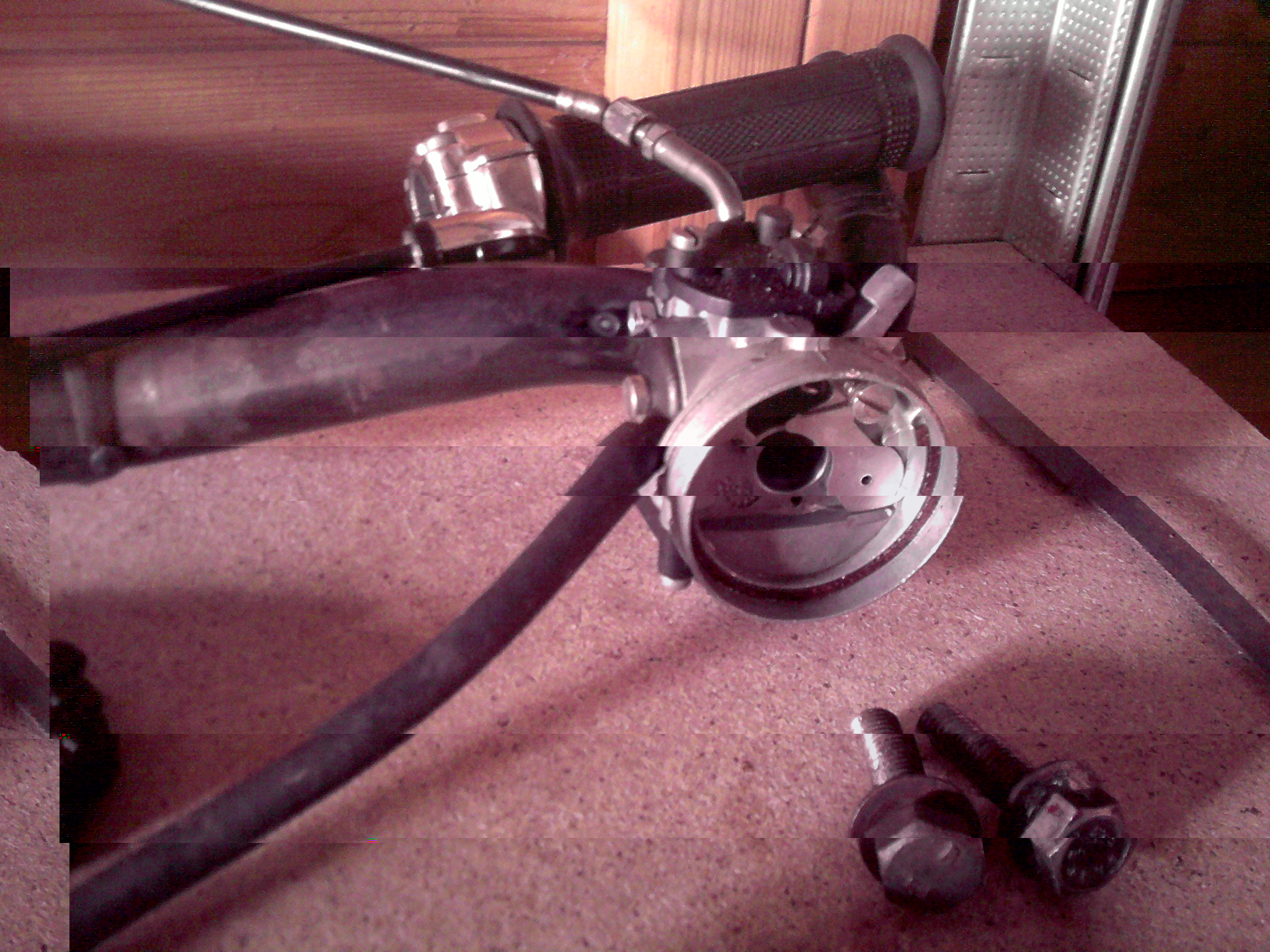

Berichtdoor michabooij » 23 apr 2010 18:03

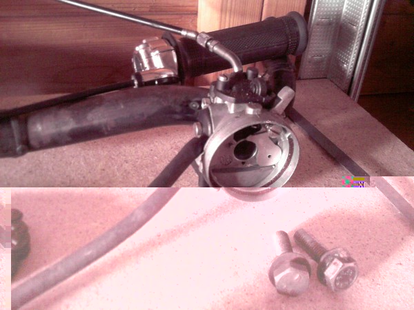

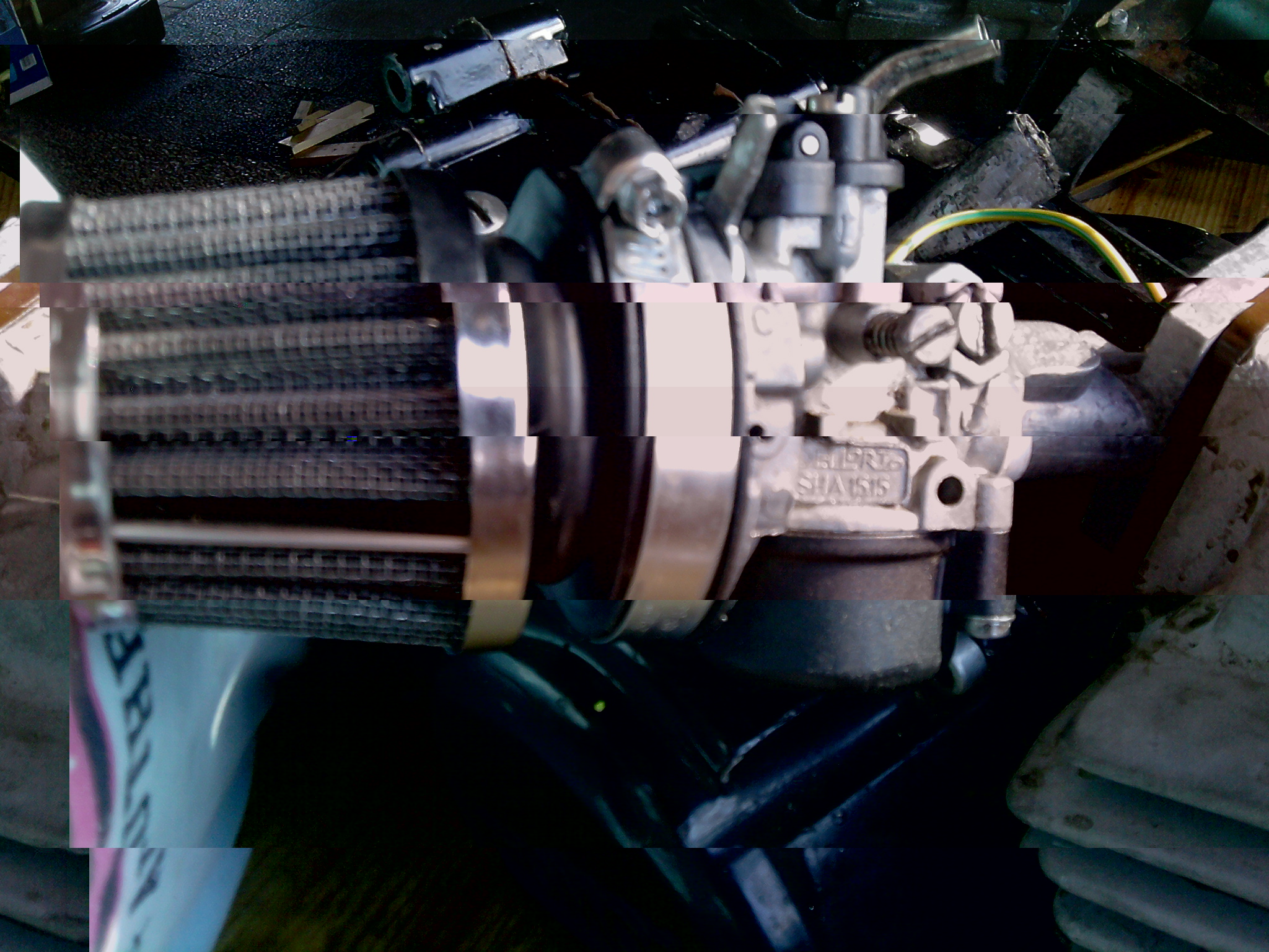

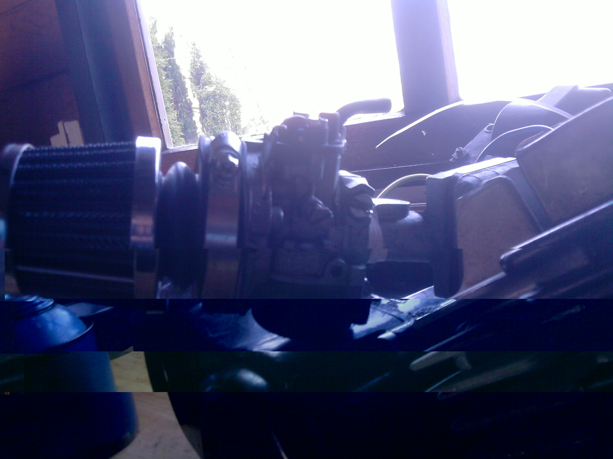

wel leuk! maar niet egt slim wat je met je spruitstuk doet!
kan namelijk een slegt effect hebben op je vlotter!
viewtopic.php?f=68&t=12658
mijn a35
Berichtdoor Mr. Horsepower » 23 apr 2010 19:17
Idd, je carb hangt té schuin.
borgsweertuning
Berichten: 82
Lid geworden op: 08 okt 2009 20:41
Berichtdoor borgsweertuning » 23 apr 2010 22:27
ja dat zij mun vader ook al , maar je heb in het vlotterkamer , zoon wit ding die schaniert mee , dus ik hoop dat het goed komt en anders doe ik hem wel gwn recht maar dat sluit hij niet supper goed af :?

Berichtdoor PimW » 23 apr 2010 22:45
Ja hij scharniert, dat is juist het probleem.
Wanneer je vlotterbak vol zit sluit dat witte ding de toevoer af. Hang je de carburateur onder een andere hoek dan werkt dit dus niet meer zoals het hoort.

Berichtdoor borgsweertuning » 25 apr 2010 11:46
ik heb mun carb er nu recht op zitten , kijk maar naar de laaste foto :)
hopelijk is dit nu wel goed
