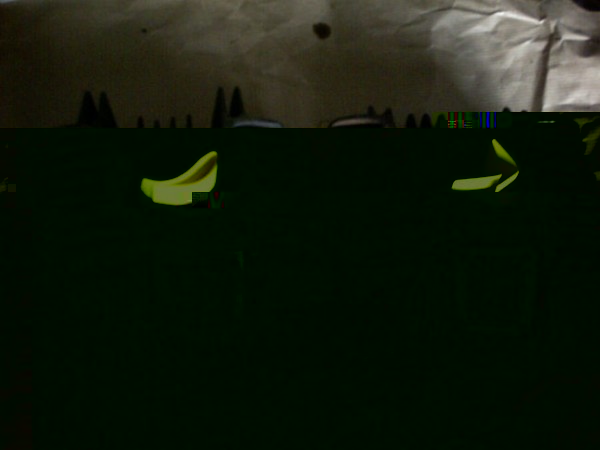

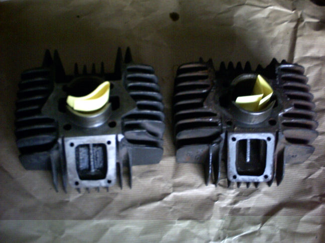

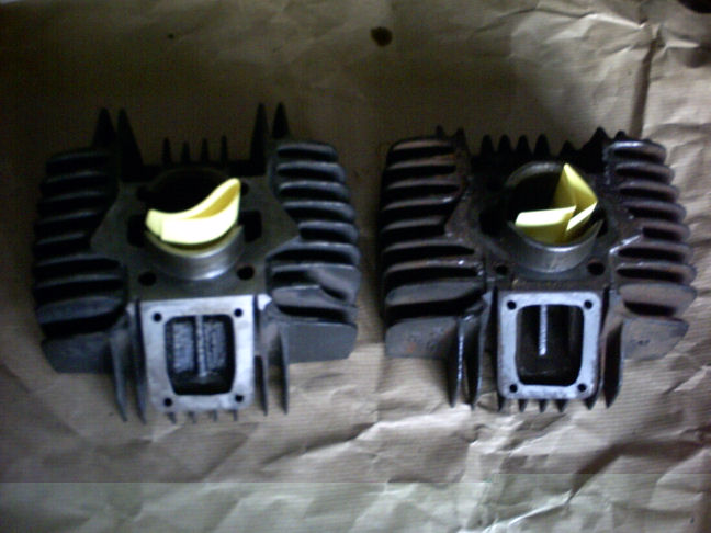

Dr.Tomos
Berichten: 291
Berichtdoor Dr.Tomos » 09 mei 2010 18:49
Dat is een brom en een snor cilinder.
En de tandwielverhouding maakt wel degelijk uit.
Als zijn tomos te lang in zijn een blijft hangen en hij maakt zijn achtertandwiel een paart tanden groter dan zal hij sneller schakelen.
Pascal
Berichten: 1437
Berichtdoor Pascal » 09 mei 2010 18:51
Ik had op mijn brom tomos gewoon de linker cilinder, hoor.
V.b: 5000/50=100.    (1:50)
V.b: 5000/30=166,7. (1:30)
Dr.Tomos
Berichten: 291
Berichtdoor Dr.Tomos » 09 mei 2010 18:54
Ja dat kan.
Ik heb geen goede camera om binnen in die cilinders foto's te maken dan zie je het verschil echt goed.
