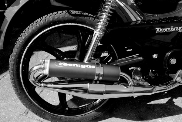

Heeft iemand ervaringen met een Biturbo uitlaat ( denk aan montage, acceleratie, topsnelheid, geluid etc.)
Ik zag deze hier staan en dat vind ik wel een redelijk prijsje http://www.rijwielparts.nl/cubecart/ind ... ductId=133
Of ik wil deze halen: http://www.scootparts.nl/epages/Scootpa ... /06.09.551
Die zal natuurlijk wel beter zijn maar is wel slechter voor me protomonee dus ik zit een beetje te twijfelen.
Kortom:
Ervaringen met een Biturbo uitlaat, deel ze graag met mij :mrgreen:

Ik heb een aantal jaren geleden een nieuwe biturbo gekocht. (dezelfde als op die foto)
Dat ding reed best goed maar maakte best veel herrie en ik was binnen twee weken het deksel kwijt.
Toen heb ik dat zelf weer dicht gebeund met een deksel van een jampot maar het is nooit meer echt goed gekomen.

Ik zou echt voor de Tecnigas Next gaan, dat is kwalitatief een veel betere uitlaat. Dat zie je ook terug in de prijs. Ik heb zelf hele goede ervaringen met deze uitlaat. Trekt hard op, maakt een heerlijk geluidje!

Ik heb zelf een technigas en bevalt me prima zoals martijn zei trekt hard op een maakt zeker een heel mooi diep geluid en je topsnelheid gaat er ook wat mee omhoog. Gewoon voor de technigas gaan. Kost misschien wel het dubbele maar levensduur is langer en is een betere uitlaat.

nextigas next r chrome :D
heb k ook
idd super met optrekken (heb atw 33 dus autowheelie's )en je top gaat ook aardig omhoog

Oke het is me wel duidelijk ik ga sparen voor deze http://www.scootparts.nl/epages/Scootpa ... /06.09.551
Dan heb ik nog 2 vragen:
1. Ik heb een tomos A35 ( bj 2005 ), zal deze er zeker oppassen zonder al teveel aanpassing van de ophanging?
2. ik rij nu iets harder dan 35 ik denk iets van 37 ofzo ( heb geen teller) en me ATW is 33. Als ik deze koop hoe hard zal ik gaan met een ATW 33 en maak ik dan niet dikke overtoeren, want me tomos trilt nu al als een gek bij top en je hoort em al best veel toeren maken. Zoja, is het dan slim om er een 28 ofzo op te doen ( wil niet te snel ivm met politie en shit, max 45 is perfect)

Berichtdoor Dr.Tomos » 23 apr 2010 22:14
Ja dan ga je alleen nog maar meer toeren maken en dus nog harder trillen.
Begin eens met een ATW 26 of 24. kost 5 euro.
Dan maak je veel minder toeren , rijd je een stuk harder, trilt niet meer zo idioot ,en kost het je veel minder benzine.
Zo'n uitlaat krijg je er wel onder misschien met zo een beugeltje maar dan past het ook gewoon goed.
Ik zou niet met die uitlaat rijden als je nog een 33 ATW hebt want da schiet echt niet op.

Dus ik denk dat ik er dan een 28 op doe + die uitlaat en dan haal ik wel de 45, tog?
EDIT:
Zijn dit niet van die hoogtoerige uitlaatjes die eigenlijk alleen op een 70 cc goed presteren?
( Die van mij is redelijk hoogtoerig heb wel een HD kop)

Deze uitlaat is zeker niet alleen geschikt voor 70cc. Volgensmij presteert ie zelfs beter op 50cc. Ik heb ook een Puch HD-kop en ATW 26, en ik rij 50 ofzo. Ik heb ook een bromzuiger en ontgrensd spruitstuk, dus ik verwacht dat jij met Tecnigas Next, HD-kop, ATW26 ongeveer 45 rijdt.
