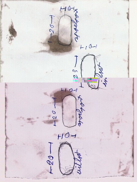

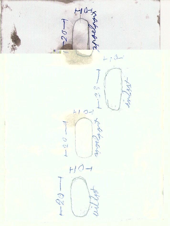

zou iemand mischien hier op kunnen tekenen hoe ik de cilinder moet slijpen voor meer trekkracht neit voor snelheid.

Berichtdoor tomos » 28 jun 2010 09:08
Uitlaat poort naar het carter toe bewerken voor meer toptoeren, maar let op die 67 procent v,d boring, anders gaat t fout :)
nee!
uitlaatpoort moet naar de kop toe worden gehaald, niet naar het carter!

hoe moet je eigenlijk uitrekenen hoe breed hij mag worden? moet je dan gewoon dwars door de cilinder meten of moet je dat met de poortmap berekenen? is er geen filmpje van iemand die zijn cilinder tuned ofzo?

Berichtdoor RedBull » 28 jun 2010 12:04
Watvoor cilinder heb je?
Standaard= 38mm
65cc=43mm?
(38 / 100) * 67 = 25.46mm bij een standaard cilinder

Berichtdoor colindevos1 » 28 jun 2010 12:15
standaard puch cilinder 50cc boring 38mm en als ik het goed heb kan ik aan alebij de kanten 2mm weg slijpen toch? maar hoe moet ik dat zo precies gaan doen in die cilinder? dat ik het echt om de mm nouwkeurig slijp.
