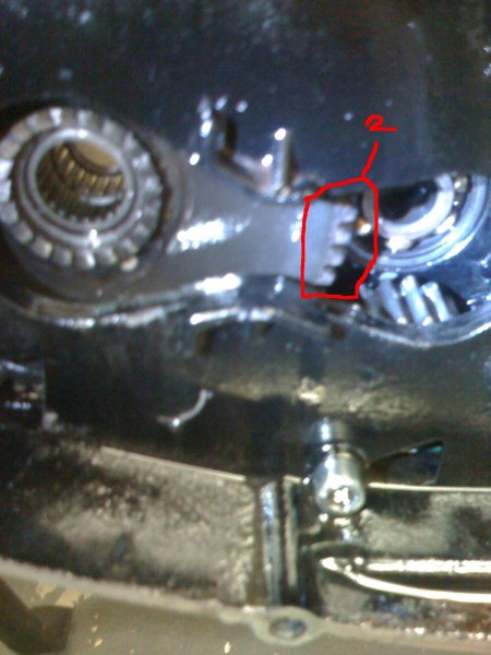

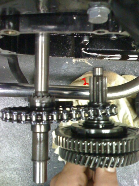

Ik heb even foto's gemaakt. Het lijkt wel alsof nummer 1. nummer 2. niet raakt, wat mij wel de bedoeling lijkt. iemand een idee hoe dit komen kan? Als ik het opmeet, dan lijkt het ook een tot twee mm speling er tussen te zitten...

Berichtdoor Ricker » 29 aug 2010 17:20
Op de spie links van 1 hoort nog een ringetje te zitten, evengroot als een 2 euromunt, heb je die niet? Weet niet of dat het probleem is.

Berichtdoor shadowranger » 30 aug 2010 17:30
Heb je toevallig een blok gehad wat van 1 speed naar 2 speed is omgebouwd? Dan kan het zomaar zijn dat het grote tandwiel in het midden van de carters (jouw nummer 2) niet wordt aangedreven. Dit komt omdat de 1-speed tussenas een extra tandwiel op de as heeft zitten die wel ingrijpt in het grote middentandwiel. Klassieke fout.

Berichtdoor druif » 30 aug 2010 18:14
Nee nog niet gelukt, maar wat shadowranger zegt, is idd waar. Dit heb ik gedaan. moet ik dan een ander tandwiel (die nummer 1) zien te regelen die wel past?
Ricker
Berichten: 1468
Berichtdoor Ricker » 30 aug 2010 18:21
Nu zie ik het ook idd. Je kan moeilijk doen door tandwiel erop te zetten, mar volgens mij kan je ook gewoon een kant en klare spie met vertanding kopen.
