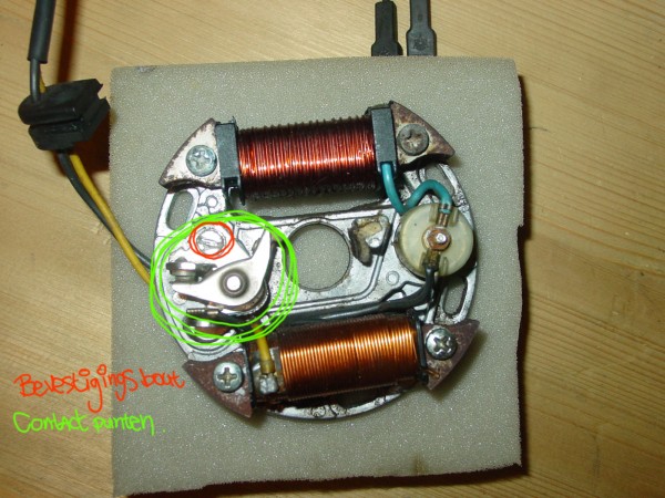

Berichtdoor dirkvanpol » 09 sep 2010 17:31
linker carterkap eraf, (bij de kickstart), en dan achter het vliegwiel zie je dit zitten
gejat van faq :x
in de groene cirkel zijn contact punten

Berichtdoor marcwvf » 09 sep 2010 17:37
Nope, ik heb gewoon 4 spoelen.
Dus zo: Afbeelding

Berichtdoor shadowranger » 10 sep 2010 07:59
Meet eens of je wel spanning krijgt uit die zwarte draad. Die is van de ontsteking.
Bobine, bougiekabel etc. doen het wel naar ik begrijp uit je verhaal, dus daar kan het m.i. niet aan liggen. Waarschijnlijk spoel defect (die ingepakte op jouw foto).
