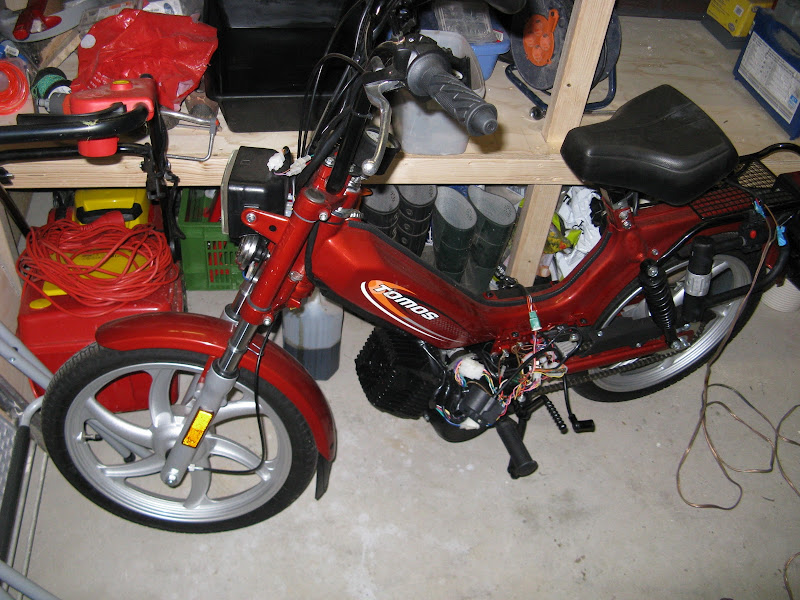

Ik wil me gelijk ook even voorstellen, ik woon in zuid limburg en heb in het verleden veel aan puch maxi's gesleuteld en ook aan wat scooters en daarna auto's. Nu heb ik hier een Tomos snor brommer staan op de model sticker staat A3 4D hij heeft maar 27 km gelopen en het is een e start model. Hij heeft het altijd goed gedaan maar heeft nu half jaar stil gestaan en nu start hij niet meer.

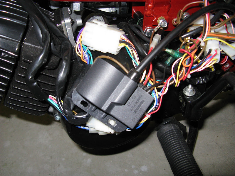

Ik heb wat speurwerk gedaan maar kom niet verder. De bougie vonkt niet en ook zonder bougie als ik de kabel dicht bij een blank stuk metaal van de brommer houd vonkt hij niet. Ik denk dat het een elektronische ontsteking is ik zie bij de bobine 4 draden erin gaan wit, rood, zwart en bruin. Bruin is massa en op rood komt tijdens het elektrisch starten 12 v te staan. Ik vermoed dat de witte en zwarte draad van de puls gever is? Iemand enig idee hoe ik dit kan doormeten.
Alvast bedankt voor het meedenken!

De tomos:
De bobine:

Oeh, dat is een erg mooi ding!

Berichtdoor tomostefan » 04 nov 2010 19:40
Dat ding is bijna TE schoon.
Vonkte hij wel gewoon voor je hem wegzette?

Stukjes van de kabel afgeknipt geen verschil. Bougiekabel ook doorgemeten lijkt goed. Bougie doorgemeten lijkt ook goed. Bougiekap meet ik wat weerstand maar dat zal wel door de ontstoorder komen. Maar ja als hij op de bougie kabel al direct niet vonkt zonder kap en bougie denk ik eigenlijk dat het niet aan de bougie of kap kan liggen.
Hij heeft een contact slot schakelaar maar die lijkt ook goed te werken als ik naar het remlicht en de e-start kijk die doen het alleen als het contact aan is. Verder heb ik de aan uit schakelaar op het stuur doorgemeten en die werkt goed tot de stekker bij het blok waar hij overgaat in een andere kabel dat laatste stuk kan ik niet goed meten.
Blijft toch een vreemd verhaal dat hij werkend is weggezet toen en nu niet meer vonkt. Ik ben er zelf niet bijgeweest hij is van iemand anders maar die geloof ik wel dat ze hem werkend heeft weggezet.
Ik ben nu aan het zoeken hoe ik de bobine en CDI kan doormeten. Als iemand nog tips heeft hoor ik ze graag.

Bij de bobine meet ik tussen massa en de rode draad tijdens het elektrisch starten 20V. Als het contact uit staat of de schakelaar op het stuur staat in de uit stand met ik 0V dus die schakelaars lijken het allemaal goed te doen.
