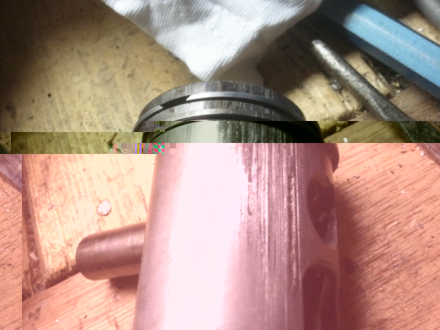

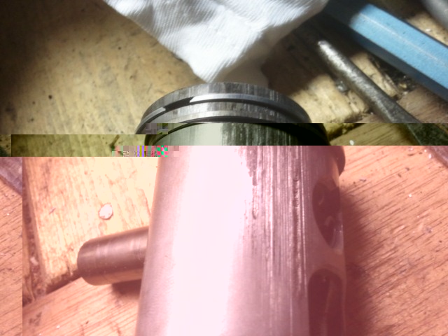

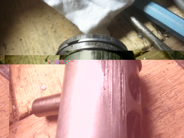

Warmloper wss, de zuiger is niet meer te gebruiken en de cilinder die erop zat ook niet meer.. Zal morgen (vandaag) even een foto posten. :(

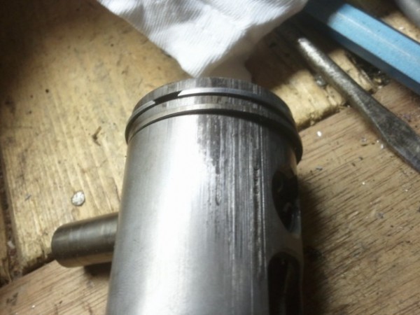

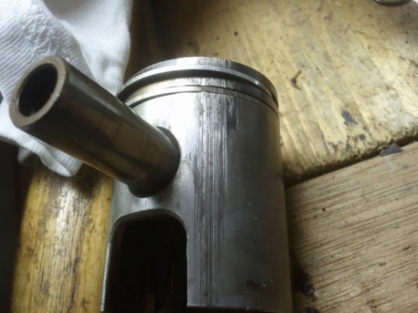

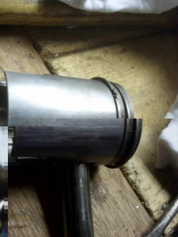

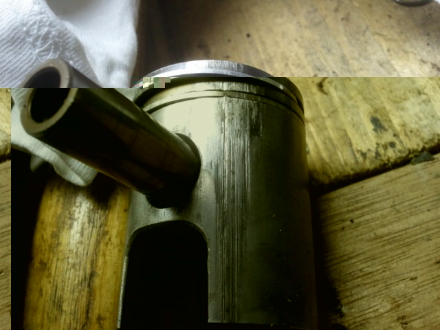

Berichtdoor BBTomos » 25 apr 2011 12:01
Dit zijn de gevolgen :arrow:

Berichtdoor Alex.. » 25 apr 2011 12:08
aiiii :x
brombertje
Berichten: 1255
Locatie: Duiven
Berichtdoor brombertje » 25 apr 2011 17:09
Ziet er pijnlijk uit. :x
Jan de Lasser
Berichten: 1434
Locatie: Vaassen
Berichtdoor Jan de Lasser » 25 apr 2011 18:01
tsja, dat heb ik al vaker gezien, bij de Tomos van Shiba en zelfs 2 keer bij zijn SR :roll:

Berichtdoor Joren » 25 apr 2011 18:04
Jup die kan je weggooien.. :cry:
Ga je voor een wat snellere cilinder of zoek je weer een standaard cilinder op?
Na mijn ervaring zou ik lekker weer voor een standaard gaan, eventueel iets kietelen.
Die airsal en dmp cilinders trillen als een malle.

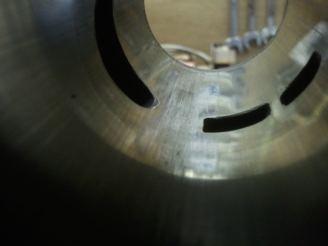

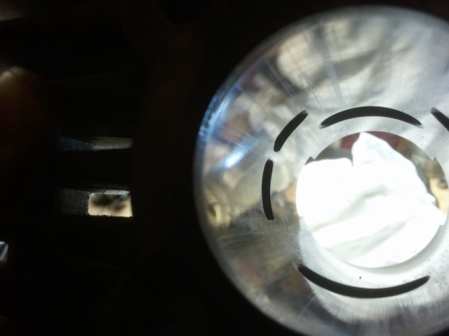

Berichtdoor BBTomos » 25 apr 2011 18:56
Of ik ga deze honen, en dan een zuigermaatje groter erin... Maar echt rot ;( Ook zie ik niet heel veel Revival cilinder op MP ofzo staan, met zuiger erbij. Kop is gewoon goed, wel pikzwart, maar de bougie is wittig dus er zal inderdaad een grotere sproeier op moeten ( zit nu 55 in, en is volledig standaard voor zover ik weet )

Berichtdoor Jan de Lasser » 25 apr 2011 19:42
Volgens mij kun je iedere cilinder van een flexer,a35, of wat voor tomos dan ook (behalve de oude schakelblokjes) op jouw blok monteren.
Zou alleen niet een ei cilinder gebruiken.Die zijn niet membraam gestuurd.

Berichtdoor brombertje » 25 apr 2011 20:21
A55 cilinders zijn ook niet membraangestuurd. ;) Een A55 cilinder is alu en kan je slecht laten honen vanwege de nicasil wand. Die moet dan extra gepolijst worden, en als die krassen te diep zijn is het helemaal duur, dan moet er een hele nieuwe wand in. Toch maar zoeken naar een nieuwe cilinder.
Originele sproeier voor brom is trouwens 56.

Berichtdoor brombertje » 26 apr 2011 08:11
Als je de cilinder kan (laten) honen, heb je ook een andere zuiger nodig omdat je boring groter wordt. Omdat ook je inhoud daarmee groter wordt heb je meestal ook een iets grotere sproeier nodig, dan standaard. Honen heeft consequenties.

Berichtdoor BBTomos » 26 apr 2011 08:16
Klopt, wilde het ook doen bij mijn Kreidler cilinder maar die was nog goed. Ik heb nog een zuiger B liggen van een a55 cilinder. En het is niet echt honen maar het lijkt erop, het haalt namelijk wel de kleine krasjes eruit. En als het niet werkt, ga ik gewoon op zoek naar een andere a55 cilinder met zuiger ;)
