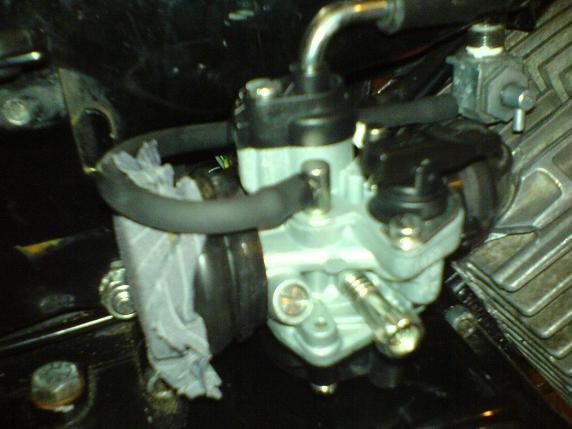

ik heb een tomos a35 en ik wil er een powerfilter op zetten, maar ik heb de carbarateur onder het frame zitten.

Schuin spruitstuk kopen, hiermee komt de carburateur naast je frame te zitten en kan je er veel verschillende filters op plaatsen.
let wel op: Als je ijzeren zijkappen hebt zal deze niet meer passen aan de rechterzijde, dus moet je een beetje gaan zagen.
Plastic kappen kun je ook pas maken, dan wil het wel gewoon.

Alleen als je een schuin spruitstuk plaatst kun je dat powerfilter plaatsen.
Helaas zul je dan wel je metalen kap aan moeten passen.

Je kan enkele lagen panty over je luchtinlaat kant van de carb spannen. Zo heel veel vuil komt daar toch niet. Zal hetzelfde effect hebben als een gewoon powerfilter.
Ik heb het gedaan met 2 lagen stretch spul van ondergoed. Gaat ook prima. Dat is wat dikker geweven.
Als je genoeg lagen neemt komt er geen vuil in. Ik heb ook geen grote sproeier nodig, maar wel het geluid van een powerfilter. En qua vermogen merk ik niks met een echte powerfilter. (Ook niet met een origineel filter hoor, die ik besteld heb tegen die takkeherrie)

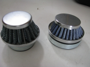

en zou ik zon powerfilter er wel op kunnen maken? die is wat platter

het probleem in niet de hoogte, maar de dikte.
In je frame is maar heel weinig ruimte.

zou er misschien eentje oppassen met een 90 graden bocht eraan?

maar zou er een powerfilter met een 90 graden bocht eroppassen

maar weer even over die plattere powerfilter, ik dacht dat ie dan misschien want hij word steeds een stukje dunner dat de powerfilter zo het frame in zou gaan?
