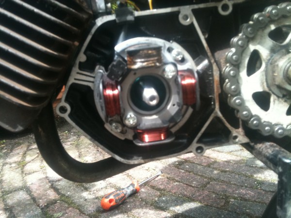

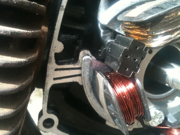

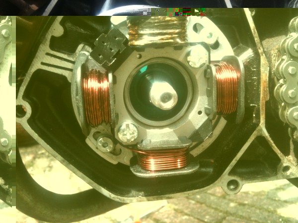

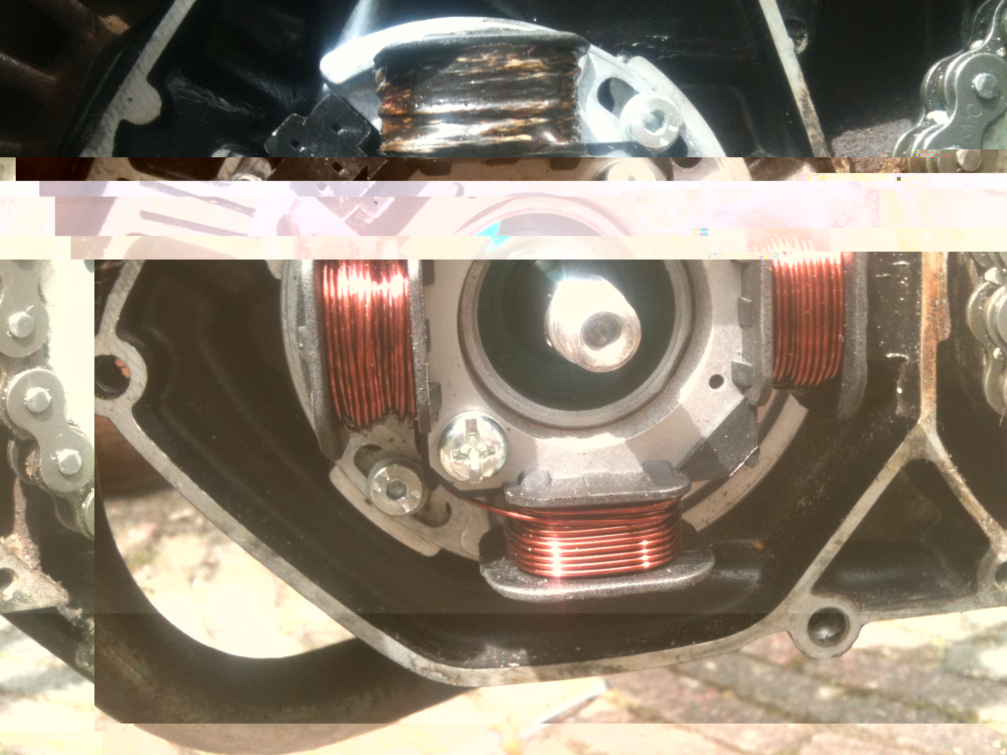

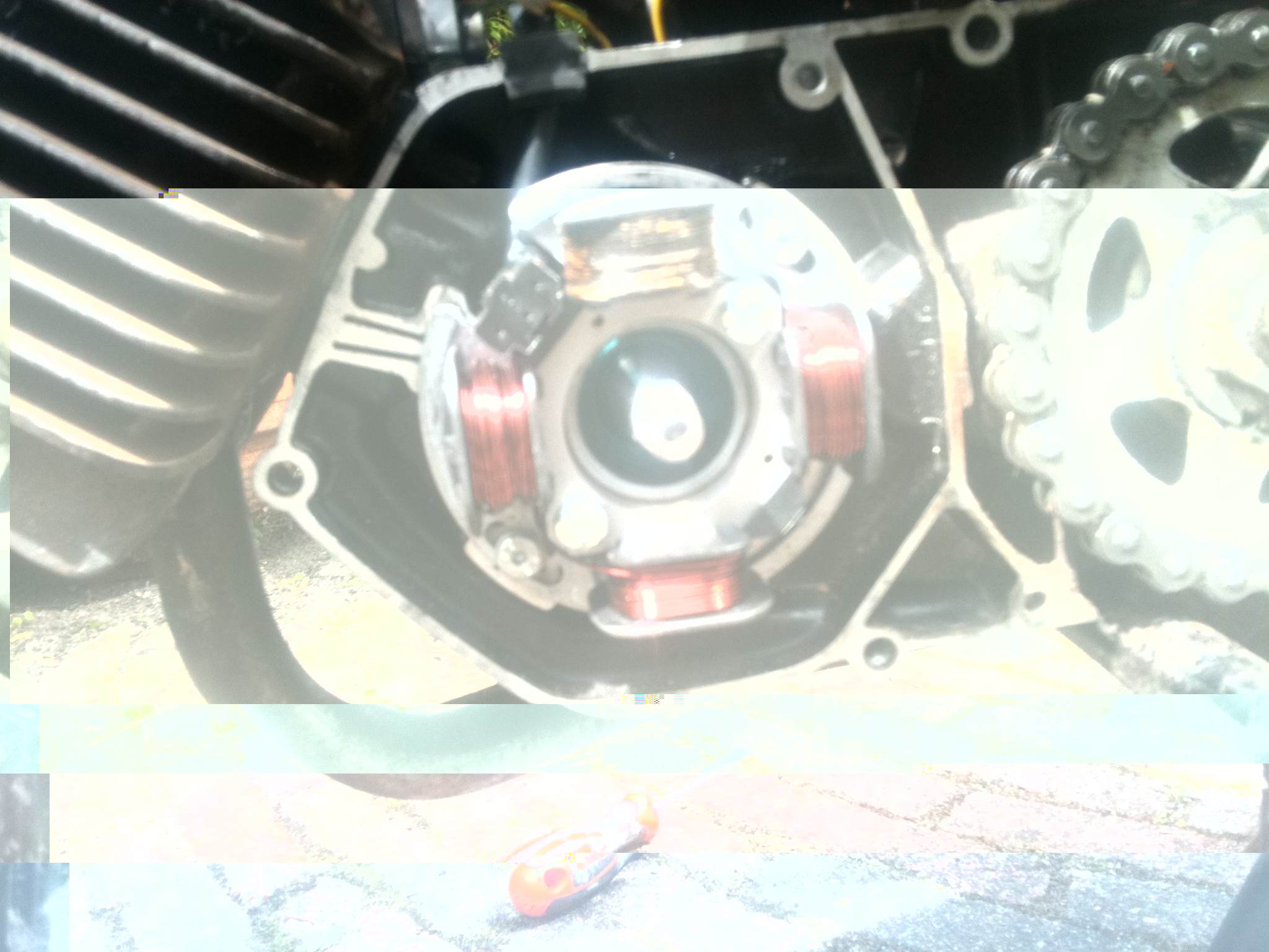

Oke ik heb het even open gehaald, ik heb inderdaad eentje met 4 spoelen en ik zie de gleufjes in het carter, maar hoe kan ik 'm nou goed zetten? ik heb voor de duidelijkheid wat foto's gemaakt.

Naar mijn idee zit de ontsteking 180 graden gedraaid. De donkere spoel moet volgens de wiki beneden zitten. In de wiki staat ook hoe je hem af moet stellen http://wiki.tomosforum.nl/index.php/Ele ... _afstellen

Volgens mij moet die donkere spoel wel zo zo zitten, want het kabeltje naar boven zit ook aan die kant... of heb ik het nu mis?

Grondplaat hoort idd andersom, de merktekens staan ook aan de andere kant. De kabel hoort ook rechts onder een beugel te zitten.

Moet nu de grondplaat of de ontsteking andersom?! Of beiden?

De grondplaat met spoelen is een deel van de ontsteking. De grondplaat met spoelen en kabel van het carter af schroeven en 180 graden draaien, daar zit meestal een hele kleine inkeping op zijkant van de grondplaat. Die kan je het beste bij het bovenste streepje op het carter zetten voor het beste vermogen.
Er zijn twee types van deze grondplaten ,
Als de ontsteking juist gemonteerd is , kan de donkere spoel zowel boven als beneden zitten.
Enigste waar je op moet letten is de markering aan de zijkant van de grondplaat.
Net wat BromBertje al zei , deze markering meteen gelijk houden met het bovenste streepje.

Oke ik heb de grondplaat een paar millimeter gedraaid zodat de inkeping tussen de twee gleufjes in het carter in zit. Vervolgens ben ik gaan kicken, maar ik heb wel 40 keer staan kicken en geen reactie. Wel wordt de bougie elke keer nat en heb het idee dat ik 'm juist laat verzuipen door zovaak te kicken. Op een gegeven moment geloofde ik er niet echt meer in en ineens vanuit het niets sprong die aan. Hij heeft vervolgens 10 seconden gelopen, waarna die uitviel en ik 'm ook niet meer aankreeg.
