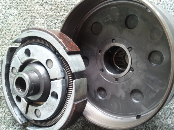

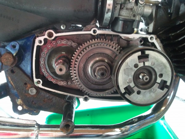

Fotos trouwens
Zo vond ik hem gister

Berichtdoor drestar » 12 aug 2011 13:35
ziet er allemaal goed uit,hopelijk zitten alle ringetjes ertussen,

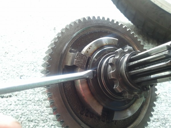

Berichtdoor DutchGraffiti » 12 aug 2011 14:06
Je bedoeld waar ik met mijn schroevendraaier punt?
Berichtdoor shadowranger » 12 aug 2011 15:27
Hoe zit het vraagtekenveertje gemonteerd? Heb je de startkrans (tandwiel voor kickstart) goed gemonteerd tov de pal op de ring? Als je op het tandwiel kijkt (zoals op de bovenstaande foto) hou je de pal helemaal bovenaan. Dan hoort er op ongeveer 90 graden links (kwart van de as-omtrek) een klein gaatje te zitten waar de veer in haakt. Dan trek je de veer tegen de klok in naar de pal toe en haak je hem erachter. Zo moet de hulpkoppeling werken.
Als de veer andersom zit of niet op de juiste wijze gemonteerd werkt het idd niet en blijft de motor in "vrij" staan.
