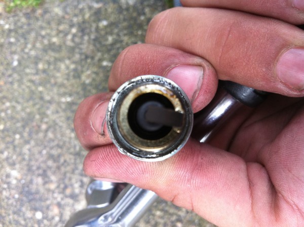

Je zou de spruitstuk nog kunnen bewerken ( is de begrenzer eruit ? )met een dremel en een polini ( ofzo ) membraam kunnen monteren.
Je kan er nog een andere kop op kunnen zetten , een bromkop of puch HD kop.
Wat is de kleur van de bougie ?

Berichtdoor sofienne » 30 aug 2011 18:18
Is de zuiger goed gemonteerd ? met de sleuven ( ik neem aan dat je die hebt als je het over een sportzuiger praat ) naar boven toe.
bougie kleur:

Berichtdoor Darkrider » 30 aug 2011 19:18
Ja de zuiger zit er wel goed in,
Spruitstuk is een recht spruitstuk 15mm.
Moet alleen een andere sproeier in aangezien de foto:P
