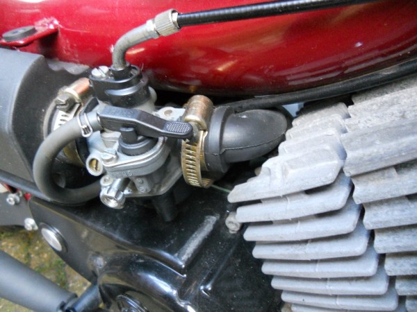

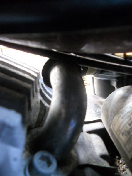

Ik heb foto's gemaakt en tijdens het fotograveren stond ik mij af te vragen waar het membraam zou moeten zitten.
Ik begrijp nu dat er geen membraam inzit.
Hoe werkt dit systeem zonder membraam dan?
Waardoor kan ik nou het gevoel hebben dat het gas iets blijft hangen en dat de brommer schokt als het gas helemaal word teruggedraaid.
Aan het eind, als hij tegen het stationair toerental aankomt geeft de motor nog een paar duwtjes. Beetje moeilijk uit te leggen.
