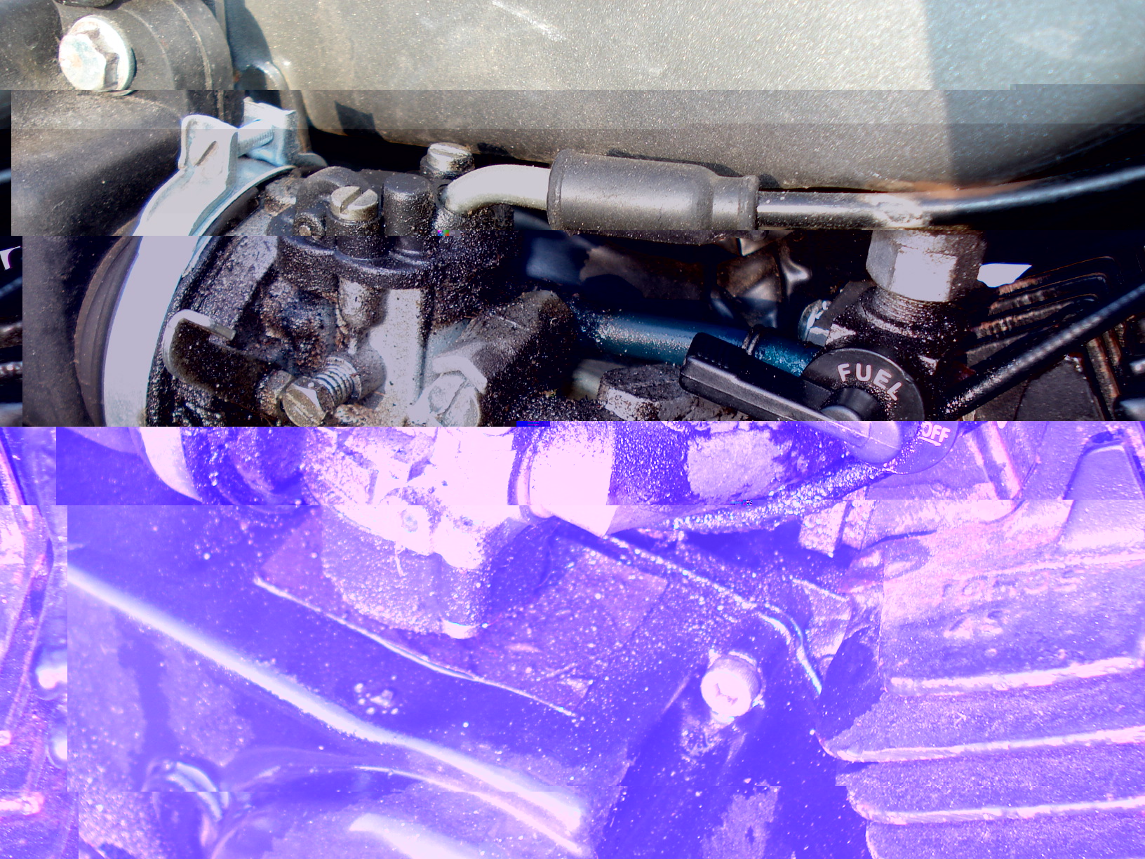

Ik zal even een foto maken.

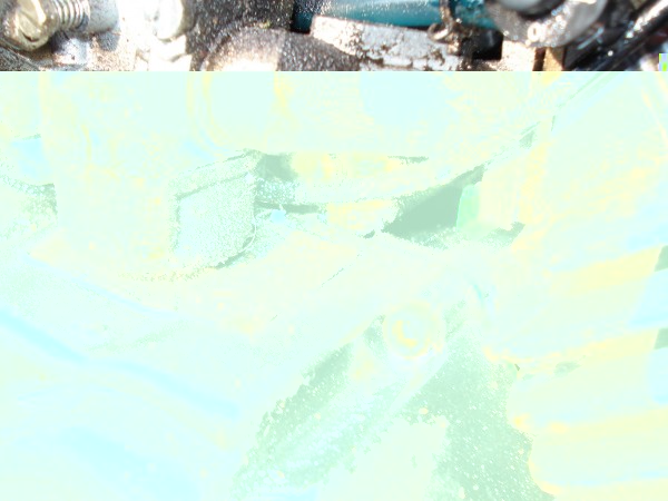

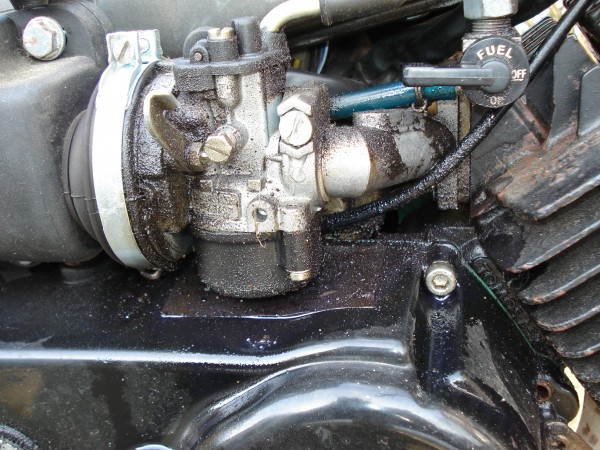

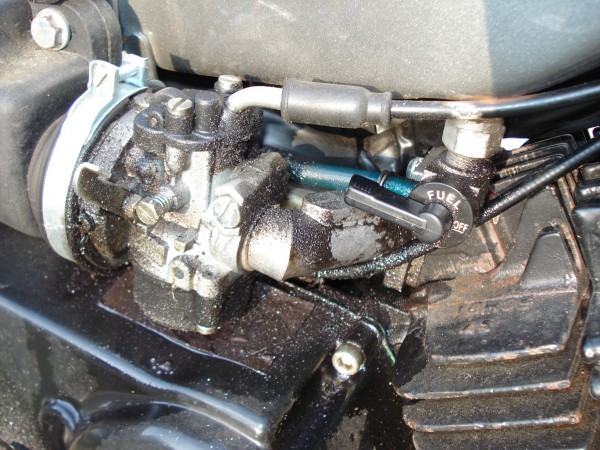

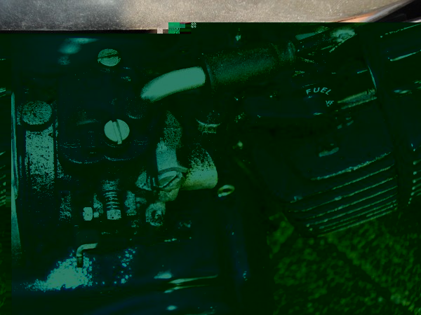

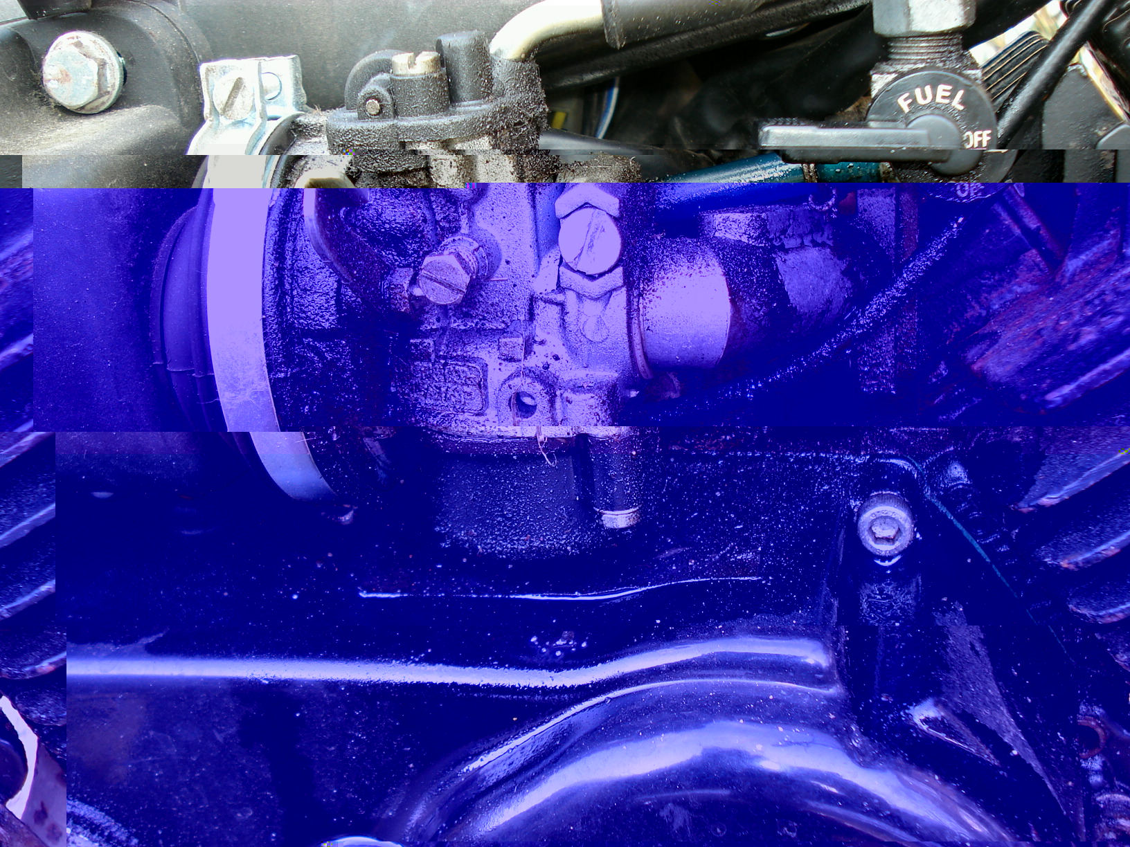

Berichtdoor Xclusive » 08 feb 2012 15:30
Hieronder een paar foto's...
Ik weet niet of het echt duidelijk is maar toch.
Ik ben koning :koning:
TheStealthSpy
Berichten: 798
Berichtdoor TheStealthSpy » 08 feb 2012 15:36
Ik denk dat je vlotterbakje lekt en dat komt waarschijnlijk, omdat je pakking bij het vlotterbakje uitgedroogd of gescheurd is. Vervang deze en maak je carburateur schoon (binnen en buitenkant), zodat als het weer lekt je goed kan zien waar de benzine vandaan komt.

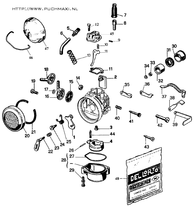

Onderdelen carburateur tomos.gif (29.27 KiB) 5371 keer bekeken
Dus onderdeel 28 helemaal even schoonmaken. En kijken of er iets mis is met 27.
Moet ik nogiets doen voordat ik de carburateur los kan maken?
En waar zit die carburateur allemaal aan vast?
TheStealthSpy
Berichten: 798
Berichtdoor TheStealthSpy » 08 feb 2012 17:13
De carburateur zit vast aan het luchtfilter en spruitstuk. Je moet nummer 42 los draaien om de carburateur los te krijgen. Zorg wel dat je het benzinekraantje uit zet als je de carburateur los gaat halen.

Dennis H
Berichten: 36
Lid geworden op: 06 nov 2011 13:51
Berichtdoor Dennis H » 08 feb 2012 17:34
Dit pakking setje moet je hebben; http://www.tomoshop.nl/catalog/pakkings ... -1171.html
Zover ik kan zien lijkt je vlotterbakje scheef erop te zitten, en hierdoor lekt deze waarschijnlijk benzine. Voor de zekerheid kun je alles even nalopen, carburateur schoonmaken, benzine slangetje vervangen, pakkingen vervangen etc.
Nummer 28 is trouwens je vlotterbakje deze kun je evt. schoonmaken maar zal niet veel uithalen. nummer 27 moet je even vervangem.
klein_opdondertje
Berichten: 208
Locatie: harderwijk
Berichtdoor klein_opdondertje » 08 feb 2012 21:26
en je klemmetje op de benzineslang moet verder naar voren kan hierdoor ook gaan lekken.
