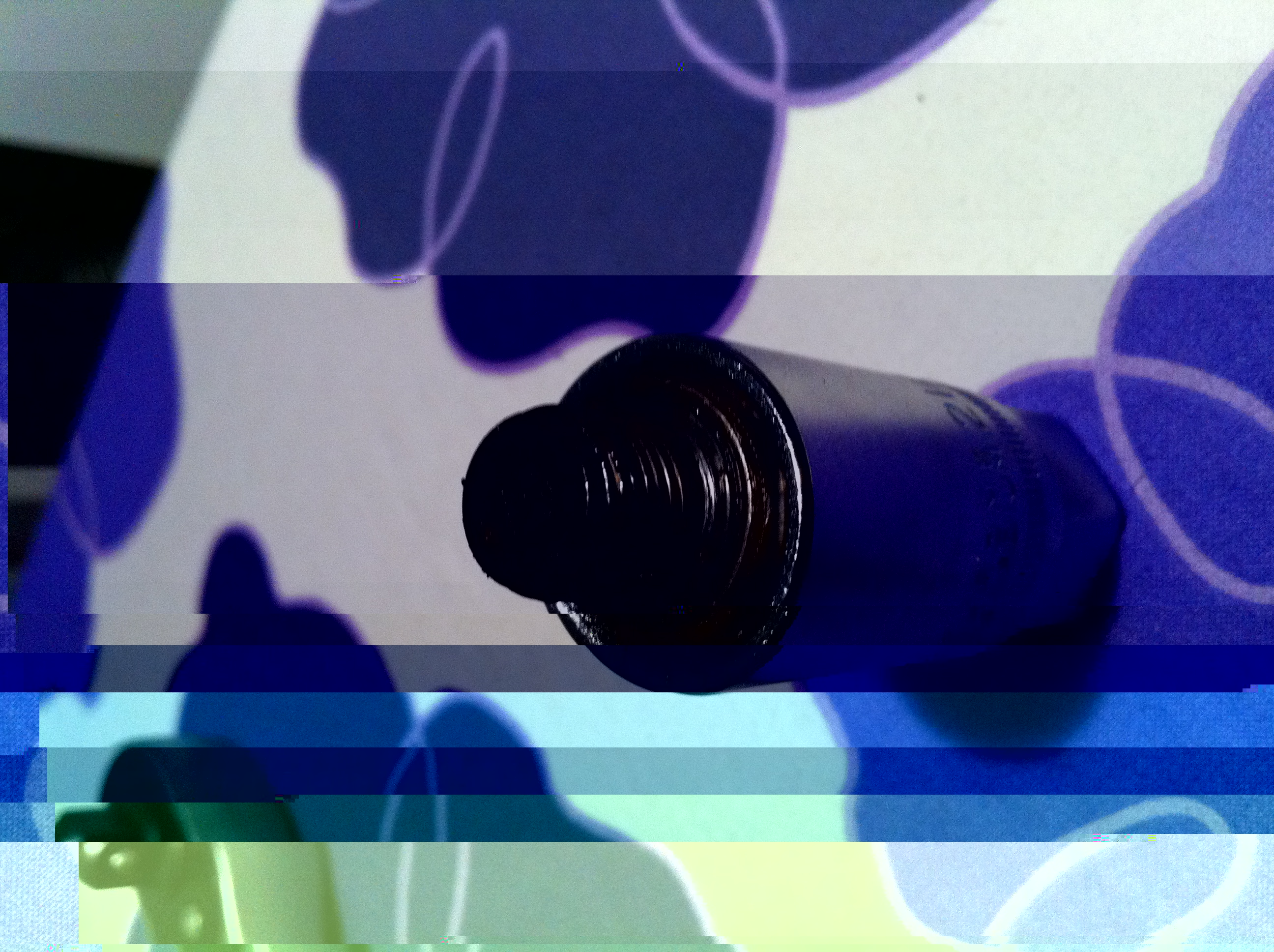

bougie
bougie

owja en ik had een nieuwe bougie erin gestopt maar ik haal hem eruit en hij is helemaal zwart door olie

Aangezien je verhaal mbt de choke tijdens het rijden, vermoed ik een slechte afstelling met de sproeier. Gezien de klacht dat ie met choke wel kracht heeft en zonder niet --> grotere sproeier monteren. Dat de bougie nu op je foto nat en zwart is komt doordat deze steeds op de choke is gebruikt. Dit geeft geen goede indikatie.
