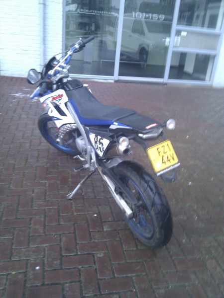

Snelheid is nu nog goed zat. Binnenkort wel een keer ontgrenzen.
