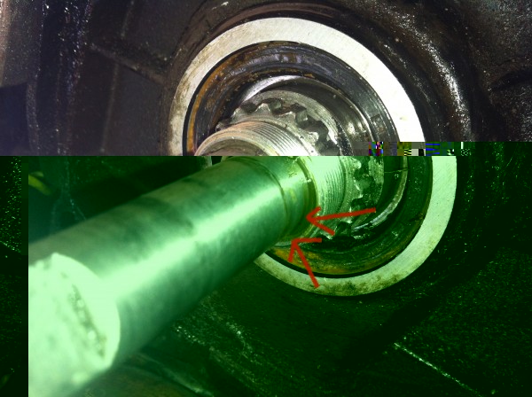

Tijdje terug heb ik mijn keerring vervangen, dit heeft echter niet geholpen.
Achterwiel wordt nogsteeds goed smerig elke keer.
Nu heb ik er net even naar gekeken, en zag de keerring er nog goed uit , er kon geen olie langs lekken.
Maar nadat ik de as inspecteerde, en de kleine vertanding die erop zit heen en weer begon te bewegen, merkte ik dat er olie tussenbeide uitkwam..
Kijk maar naar het fototje , ziet er allemaal een beetje verrot uit maar dat is vloeibare pakking restant:)
Wat zou ik hier tegen kunnen doen?
En is het normaal dat er speling in de as zit, ik kan deze ong, een halve cm in het blok duwen en weer terug.

ik kan niets vinden op de search.. en ik kan dit probleem ook niet oplossen door er simpelweg vloeibarepakking tussen te gooien, omdat ze onderdelen los van elkaar draaien.
Iemand een idee waarom er blokolie langs mijn kickstartas naar buiten loopt?

Het is wel normaal dat die kan bewegen

Klein beetje research gedaan.. ik heb misschien wel een redelijk betaalbare en zeer gemakkelijke oplssing ^^
Ik denk dat dit heel goed zou kunnen werken voor dit probleem:
http://www.josdijkman.nl/shop/index.php ... uctId=9153
Wat denken jullie ervan?

Kun je idd proberen. Daarmee sluit je de kickstartas af waar normaal een keerring in het middentandwiel voor hoort te zorgen. Helaas ken ik het probleem met doorlekken over de kickstart maar al te goed. Is, net als het vraagtekenveertje, een zwak punt in de construktie.
Laat even weten wat de ervaringen hiermee zijn.
