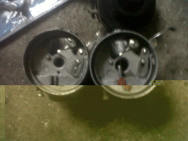

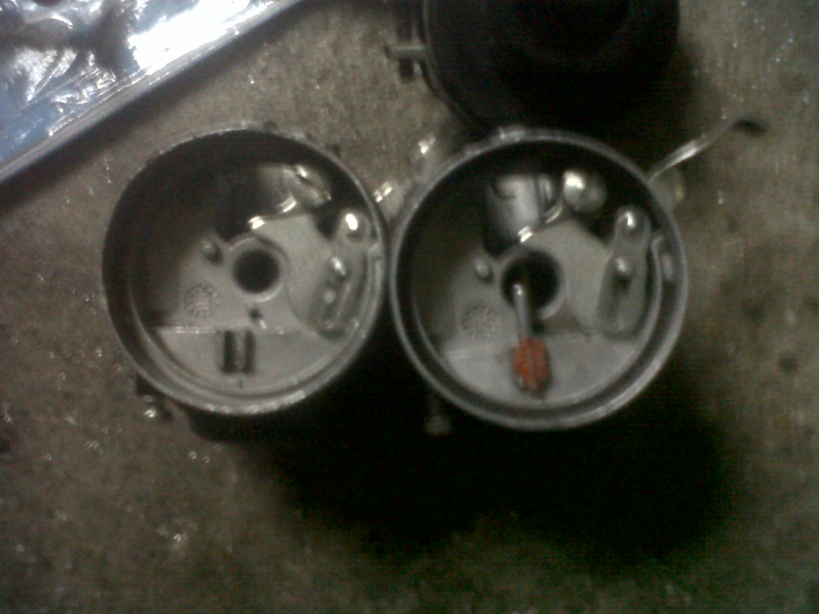

HIer zie je een membraam gestuurde cilinder.
De spruitstuk op de foto is een 12mm opgeboord naar 14mm
je ziet aan 2 kanten van de membraam ,de vloeibare pakking er tussenuit komen.
waar de carb over de spruitstuk heengaat , wordt die begrenzt door een busje .
Kijk in de WIKI hoe dit eruit ziet en hoe je deze kan verwijderen
Aan de zijkant van de carb staat er of het een 14/9 of een 14/12 carb is.
Zover ik weet heb ik dan gewoon een membraam gestuurde cilinder.Als me fotografish geheugen me niet in de steek heb gelaten dan :P Ga zometeen is kijken of het vervangen van de cilinder en of zuiger nodig is !Zow ie zo pakkingen vernieuwen :)
Berichtdoor Ping » 20 jun 2012 12:48
en bij 14/9 of 14/12 is dan de inlaat diameter 9/12 of 14/14 of doorlaat 14/14 9/12
want ik snap geen kloot van die dellorto carbs :x
waarom gebruikten ze nooit gewoon bing
Links een 14/9 , rechts een 14/12
