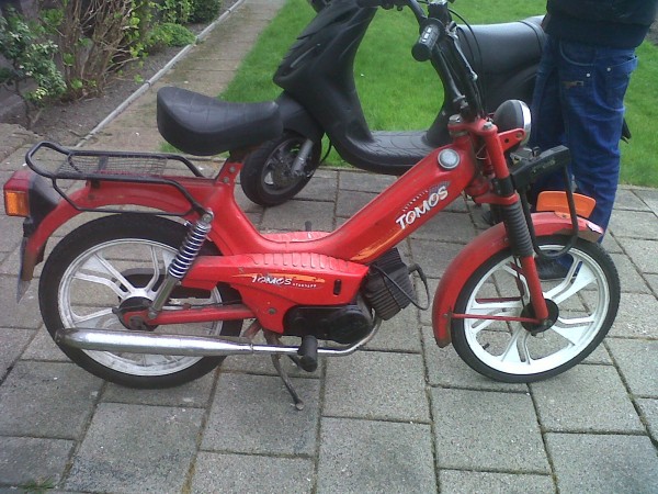

Zo was ie toen ik hem kreeg

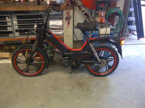

Zo is ie nu na schuren en spuiten:
Wat vinden jullie ervan?

Ziet er strak uit hoor! Wel een beetje heel zwart, maar wel mooi.
