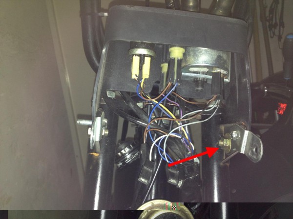

volgens mij zit het knipperautomaat hier ofniet?
dat "tridon 552 dot"

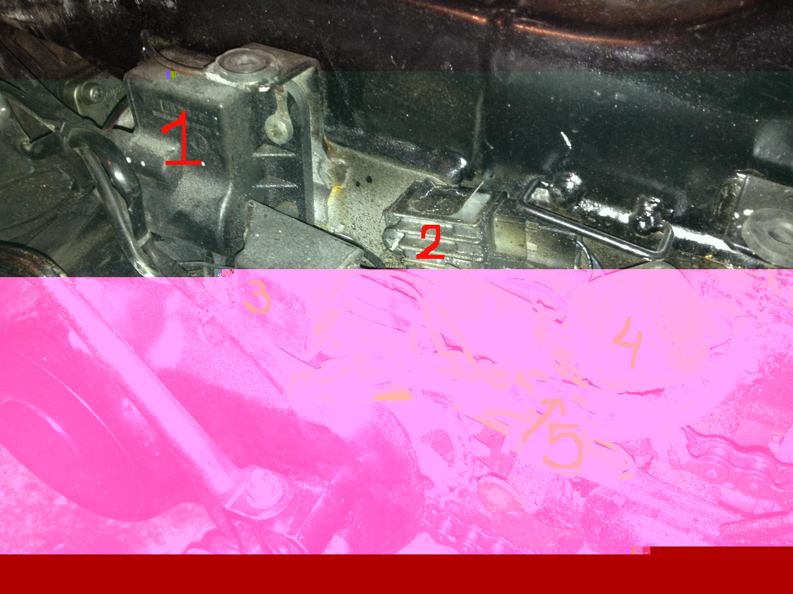

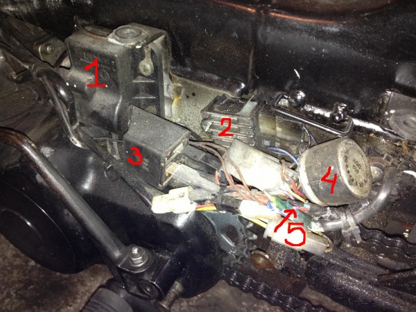

Berichtdoor Ping » 27 okt 2012 17:20
Bouten eruit , knipperlichten er in....
Het lijkt er op dat er plakband om de draadboom heen zit,
het kan zijn dat de draden van de knipperlichten teruggebonden zitten.
Want op de andere foto zie ik dat je een full option tomos hebt.
1: bobine / cdi
2: spanningsregelaar
3: startrelais --> startmotor
4:clignoteur ( knipperlichtrelais )
5: misschien de draden die naar de knipperlichten aan de achterzijde gaan ( zwarte krimpkous )

dat ronde ding is inderdaad je clignoteur en je kunt ook op wisselspanning (lichtspoel) je knipperlichten aansluiten. probleem echter is dan dat je bij laag toerental (stoplicht) geen knipperlichtfunctie hebt. alleen als je rijd. de funtastic in basis uitvoering heeft dit ook.

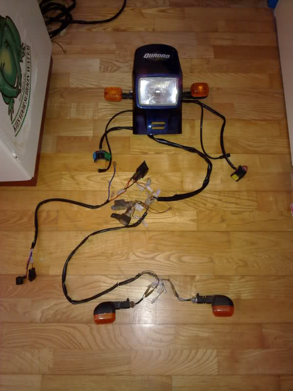

Berichtdoor Ping » 27 okt 2012 17:46
Er zouden 4 draden met ronde stekkers aanwezig zijn moeten zijn voor de knipperlichten aan de voorzijde
en aan de achterzijde ook nog eens 4 draden.,.
Deze zijn in 2 sets verdeeld voor links en rechts ,
ieder set is in elkaar gedraaid.
full option draadboom.jpg (45.7 KiB) 14126 keer bekeken

Berichtdoor Jaketomos » 27 okt 2012 17:50
heb dan nu alleen de voorste set gevonden, zal is naar de achterste zoeken.
bedankt voor de info en fotos iniedergeval snap er al heel wat meer van nu.
EDIT heb de achterste 4 kabels ook gevonden. zitten ook verpakt in de tape( heb deze nog dicht gelaten aangezien in nog geen knipperlichten heb)
conclusie is dus: alleen knipperlichten aanschaffen, linken aan die 2 setjes van 4 kabels. en de accu er weer op
Thnx voor de hulp!!
Double EDIT zie alleen dat ik achterop helemaal nergens mn knipperlichten kan monteren... normaal zitten ze langs ze achterlicht maar zie nergens iets waar ze aan vast zouden kunnen
