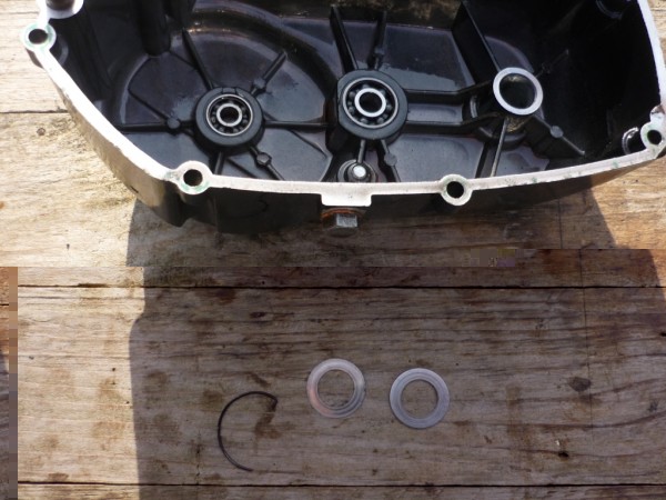

ik wil de keerringen vervangen want er komt witte rook uit de uitlaat en ik denk valse lucht ergens
tevens is ? veertje afgebroken.
carter erafgehaald en restant ?veertje lag in carter, veroorzaakt dat schokken bij stilstand? te vroeg aangrijpen koppeling?
tevens 2 ringen die ik niet kan plaatsen.
Ik denk dat die op de lagers moeten welke in het carterdeksel zitten, maar ze zitten veel te ruim over de krukas en andere as die in de lager zit. Tevens is er een verschil in dikte tussen de twee.welke hoort waar?
Carterdeksel met restant ?veertje en twee onbekende sluitringen met verschillende dikte

die veer is het vraagtekenveertje kun je vinden in de wiki. zorgt voor het overschakelen en daar kan het geschok ook mee hebben te maken.
de ringen komen van de meest linkse as (achterste) vanaf krukas gezien

klopt die ringen komen op de as die het verst bij de krukas weg zit.
het vraagteken er ook alweer in??
