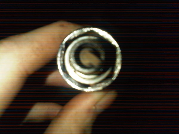

dit is mijn bougie nu
bougie kleur

bedankt de tomos slaat niet af dus kwestie alles schoon maken nieuwe pakking goed aandraaien? en wat vind je van mijn bougie? weet je of de snelheid bij deze set up normaal is ? sorry beginner$
