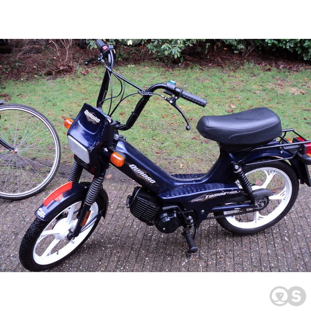

mooi dingetje hoor.goed onderhouden ook zo te zien.
Tsja, hij is een jaar lang van een 16 jarig meisje geweest, kocht hem van haar vader die hem voor haar onderhield....en daarvoor is ie van een dame geweest met kinderstoeltje e.d....heb een hele zak met allerlei beugeltjes en been/tas beschermers erbij gekregen.
Ik vond hem wel 400 euro waard...heb er vele gezien op internet, maar zag dan jongenstaal staan met snelle uitlaten e.d (50 -60 km p/u).....en zoiets zocht ik dus duidelijk niet :twisted:
Wel vermoed ik dat er andere tandwielen op zitten (niet origineel), mijn oude Tomos trok in de 1e veel sneller op maar maakte ook meer toeren...terwijl deze Quadro iets boven de 40 km uitkomt en dan nog minder toeren maakt dan mijn oude Tomos.
Er zit een standaard Bromuitlaat onder (dus zonder S bochtje), maar voor de zekerheid ga ik wel even langs de plaatselijke brommerboer en laat er originele tandwielen onder zetten, heb geen zin in een rollerbanktest en dan een boete als 60-jarige :wink:
Hij rijdt i.i.g. erg stil (beschaafd geluidje t.o.v. mijn oude Tomos die nogal knetterde), alleen wil ik die buddyzit eraf hebben en een gewoon zadel erop, want die hebben een betere vering en zitten ook lekkerder....maar dat komt allemaal wel.
En na 4 jaar geen geschok meer in de 1e versnelling (ratelen), koppeling/bak gaat erg soepel, dus als ie het zo blijft doen ben ik er erg blij mee. :)
