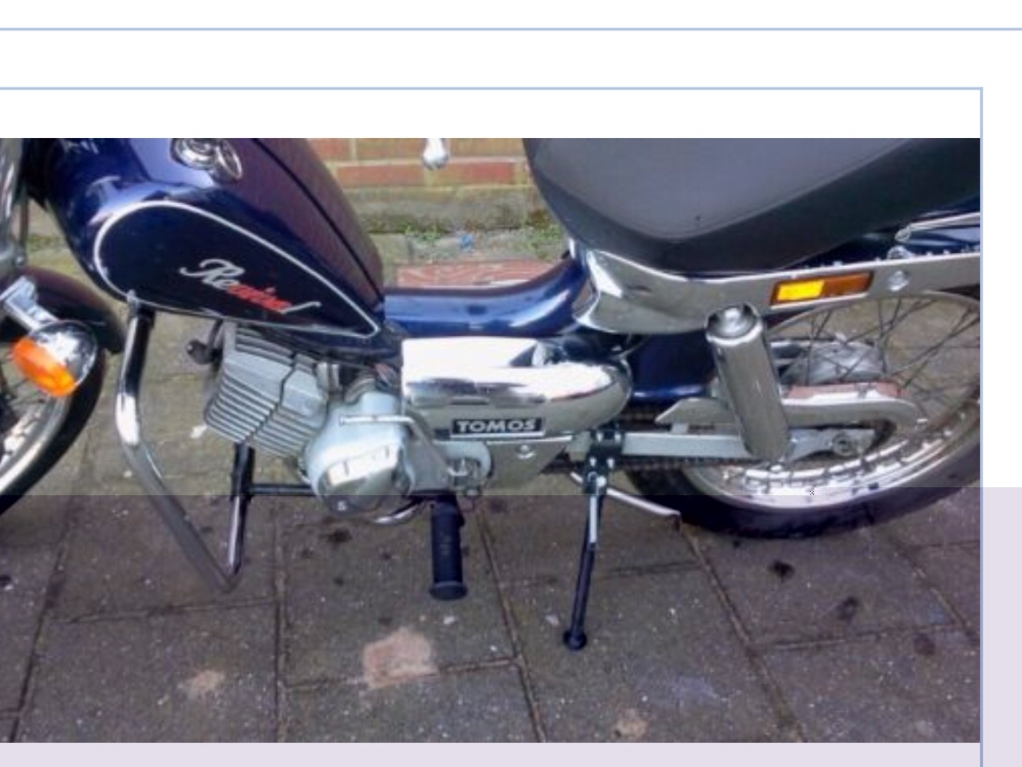

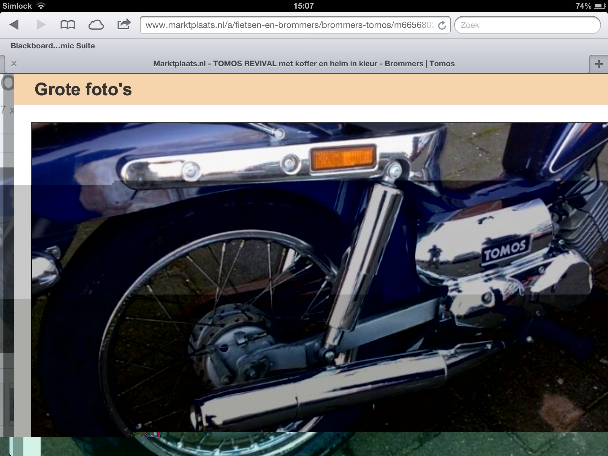

Bedankt voor je reactie! Hier wat foto's ik hoop dat het goed zichtbaar is want heb de brommer nog niet in mijn bezit.

Het blok onder jou revival is een a52.
De Airsal cilinderkit past en de HD kop ook.
De uitlaat past niet voor zover ik weet, omdat jou revival een a52 blok heeft en in de beschrijving allemaal modellen met a55 blok aangegeven worden.

Je hebt gewoon een a5 cilinder op a52 carters. Daar moet de a35 airsal 65 op en een a35 uitlaat met euro2 ophanging op.

Dat dacht ik al! Bedankt voor de verheldering! Maar hoe hebben jullie zo snel aan de fotos kunnen zien dat het a52 blok is?
homoetje
Berichten: 1629
Locatie: Hoogland
Berichtdoor homoetje » 16 apr 2013 23:27
Zoek maar eens op google afbeeldingen een plaatje van een a52 en een a55 blok, dan zie je het gelijk.
EDIT: Nog even om toe te voegen hier aan, een a5 cilinder is membraam gestuurd en de a55 cilinder is zuigergestuurd.
