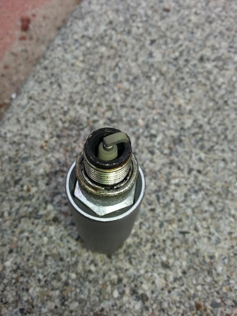

Berichtdoor twwindau » 13 jul 2013 16:01
net me ontsteking op bromstand gezet(bovenste streepje) maar houd nog steeds in op top..
denk dan toch maar grotere sproeier erin, zit nu 54 in 14/9 met snelle uitlaat

Berichtdoor homoetje » 13 jul 2013 16:19
Inhouden op top is of onsteking, maar die heb je al goed gezet. Of het is juist een te grote sproeier. Niet een te kleine zoals je zij. Maar wat voor kleur is de bougie?

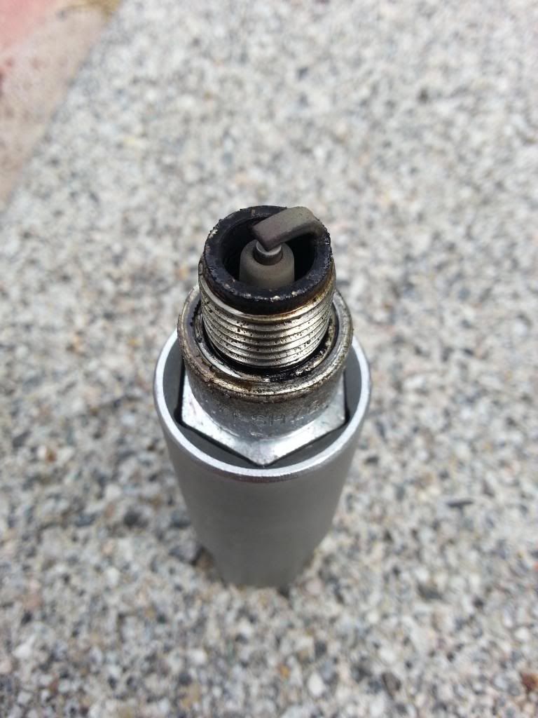

twwindau
Berichten: 18
Lid geworden op: 22 feb 2013 20:45
Berichtdoor twwindau » 15 jul 2013 20:42
weet ik daarom ;)
hierbij de foto's:
met flits lijkt hij wittig
zonder flits lijkt hij redelijk goed naar mijn idee
maar kreeg het niet goed op de foto maar in het echt was hij toch echt aan de wittige kant dus vandaar dat ik het eens met iets grotere sproeier ga proberen. heb er vandaag twee gehaald 56 en 58 en ga van de week maar even proberen, ik laat het weten!
wat is jullie mening over de bougie kleur?

Berichtdoor buitertje » 15 jul 2013 23:40
iets groter
