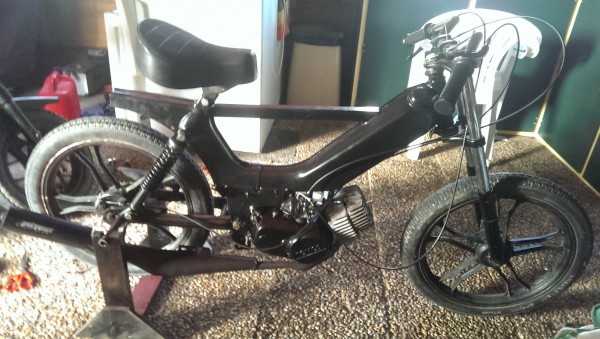

ik heb sinds een paar week het sleutelen van me tomos weer opgepakt, was er een tijdje zat van dusja.
maar nu weer begonnen en ben op het volgende probleem gekomen.
mijn tomos start gewoon goed 3x kicken met choke aan en hij loopt, het probleem is als ik mijn choke eraf haal, hij enorm in de toeren gaat !.
ik heb al verschillende sproeirs geprobeerd etc luchtfilters, ik weet het niet meer.
mijn setup:
70 cc airsal
16/16 dellortho sproeier 70
15 mm spuitstuk uitgeboord naar 16 mm, geen beunhaas praktijk.
proma gp
twv 26-22.
dmp membraam
de tomos
homoetje
Berichten: 1629
Locatie: Hoogland
Berichtdoor homoetje » 12 okt 2013 19:15
De stationairschroef al wat uitgedraait?
*Maxwell Racing 65
-Inlaat spijl verwijderd
-Uitlaat poort @29,34mm breed
16/16 Dellorto SHA
Techno Circuit
Berichtdoor shadowranger » 13 okt 2013 12:26
Blijft de gasschuif hangen? Gecheckt op valse lucht?
