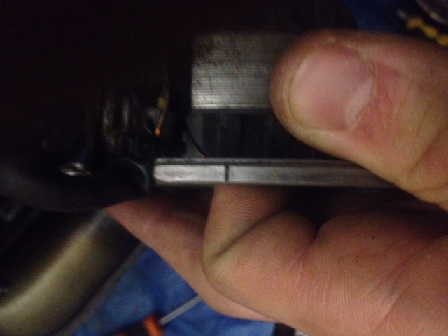

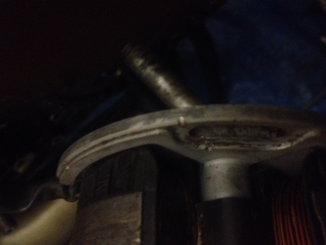

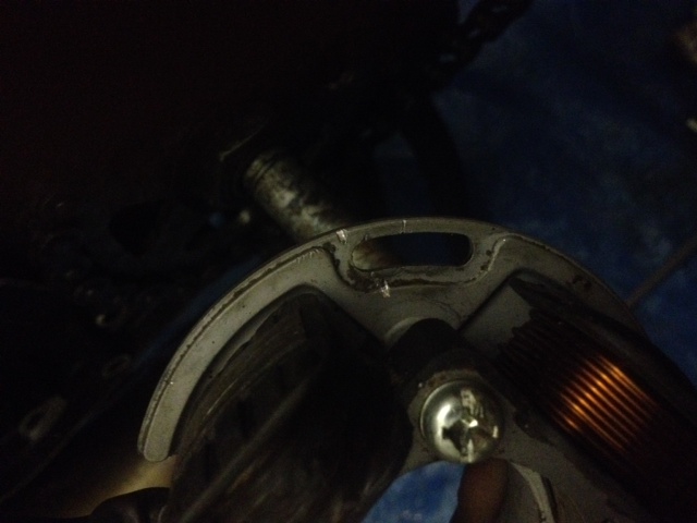

Ik heb nog een keer goed gekeken naar de grondplaat en ben er achter gekomen dat er nog een 2e inhammetje zit. Wat volgens mij echt niet de goede is. Maar ik heb er een foto van gemaakt en kan kunnen jullie beslissen op welke ik moet afmeten. Volgens mij is de laatste foto ook waar het juiste inhammetje op staan?
Misschien iets duidelijker
Volgens mij is dit de juist inhammetje

Berichtdoor Jurre255 » 11 dec 2013 20:09
Volgens mij is die laatste goed, de rest lijkt mij er door iemand zelf ingemaakt ofzo.
Maar ik ben niet echt bekend met ontstekingen, dus als iemand mij kan verbeteren?

Ik ben vanavond nog even wezen klussen en volgens mij heb ik iets ontdekt. Ik had vandaag ook het brommertje van mijn vriendin opengehaald en gekeken hoe die er uitzag (ontsteking) en inderdaad wat Ping al aan gaf, dat de bedrading van onder rechts naar boven moet lopen. Ik kon niet begrijpen waarom mijn bedrading zo anders liep. Tot ik er achter kwam dat je de 4 spoelen los kon draaien( met 2 schroefjes ). Ik heb deze losgedraaid en de (4 spoelen) een kwartslag naar rechts gedraaid en hij ziet er weer het zelfde uit als die van me vriendin met de juist inhammetje op zijn plek.
Waarschijnlijk heeft iemand de 4 spoelen verkeerd terug gezet op de grondplaat van de ontsteking waardoor de bedrading niet meer op de juiste manier zaten. Ik dacht dat ik het probleem had verholpen maar helaas! Hij vonkt nog steeds niet.
