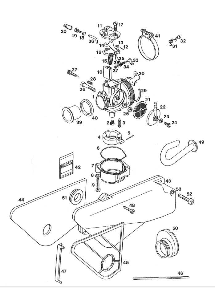

En is bij de carb. het ring van rubber (40) en kunststof busje (39) nog aanwezig/ goed gemonteerd?

De ring bij mijn carburateur (40) daar ben ik niet zeker van 39 zit er sowieso.
