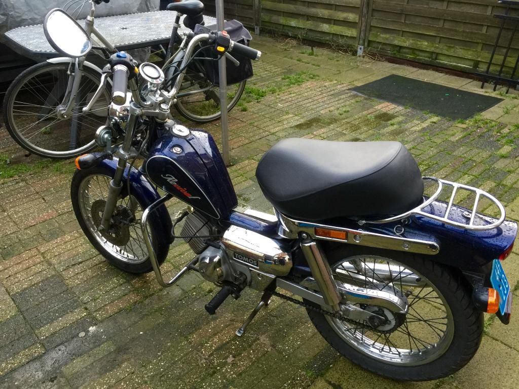

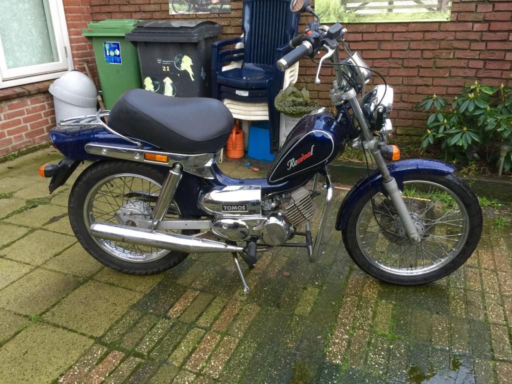

Goedemorgen! Waarschijnlijk is deze vraag al een miljoen keer gesteld, maar ik stel 'm toch om het zeker te weten..
Ik heb sinds 2 weken een Tomos Revival (tweedehands gekocht), echter is het mij een raadsel welk motorblok er onder hangt. Zowel via het forum als Google enz, enz, heb ik de verschillen op geprobeerd te zoeken maar ik zie het echt niet.. :|
Kan iemand me verder helpen? :D
Foto's:
http://i963.photobucket.com/albums/ae11 ... ufp7io.jpg
http://i963.photobucket.com/albums/ae11 ... fkzl5w.jpg
Alvast bedankt :)
Berichtdoor shadowranger » 08 feb 2015 09:02
Als ik de stand van de uitlaat onder de cilinder zie, vermoed ik een A52 blok, geen A55. Dit is ook een single seat Revival. Maar als je het zeker wil weten, onder de linker motorkap (bij je kickstartpedaal) zit een sticker op het frame. Daar staan alle relevante zaken op.
