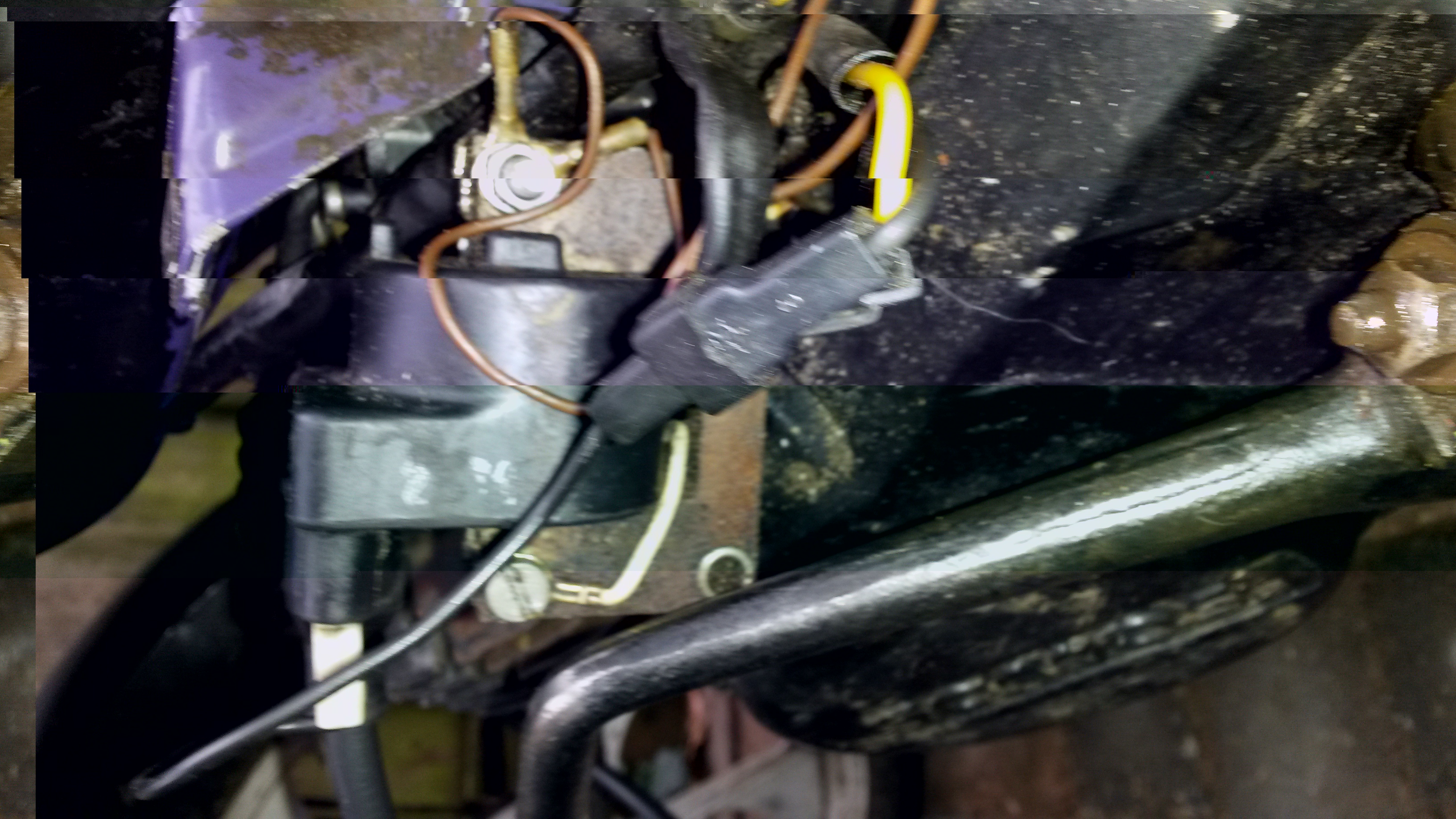

Berichtdoor joostvkrieken » 24 mar 2015 14:39
dit is de bobine en ontsteking
zo'n ontsteking zit er op
dit is de bobine

Berichtdoor joostvkrieken » 25 mar 2015 20:49
hier nogmaals de bobine en ontsteking
Ontsteking
Bobine
Berichtdoor shadowranger » 26 mar 2015 09:12
Waar zit de ijzeren kern van de bobine aan vast? Alleen die 2 bruine draadjes is onvoldoende om massa te maken. Normaal hoort ie op een beugeltje te zitten op het linker carterdeksel van het vliegwiel

Berichtdoor joostvkrieken » 26 mar 2015 09:25
Wat miet ik dan doen naast die 2 bruine draadjes om massa te k maken
en kan dat dat in een keer is gekomen want eerst heeft hij het wel gewoon gedaan
