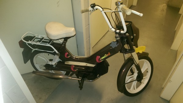

Beste mensen,

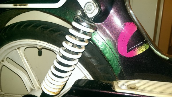

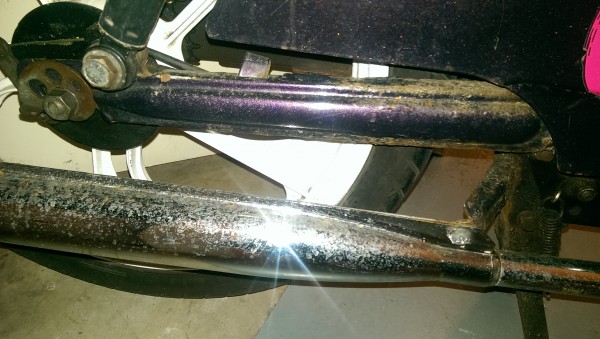

Ik heb een Tomos A35 limited edition "Disco" gekocht om in augustus een groepsrit (Carbagerun) naar Oslo in Noorwegen op te maken (1300 km).
Een leuk ding omdat hij helemaal origineel is, goed start, niet veel rookt en alles werkt.
Minpunten zijn roest (voor en achterspatbord en achterbrug), langzaam koppelen en ontkoppelen, extra geratel, en langzaam overschakelen.

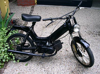

Dit had ik namelijk vroeger (zie foto) op mijn cross Tomos maar ik weet de details niet meer precies.

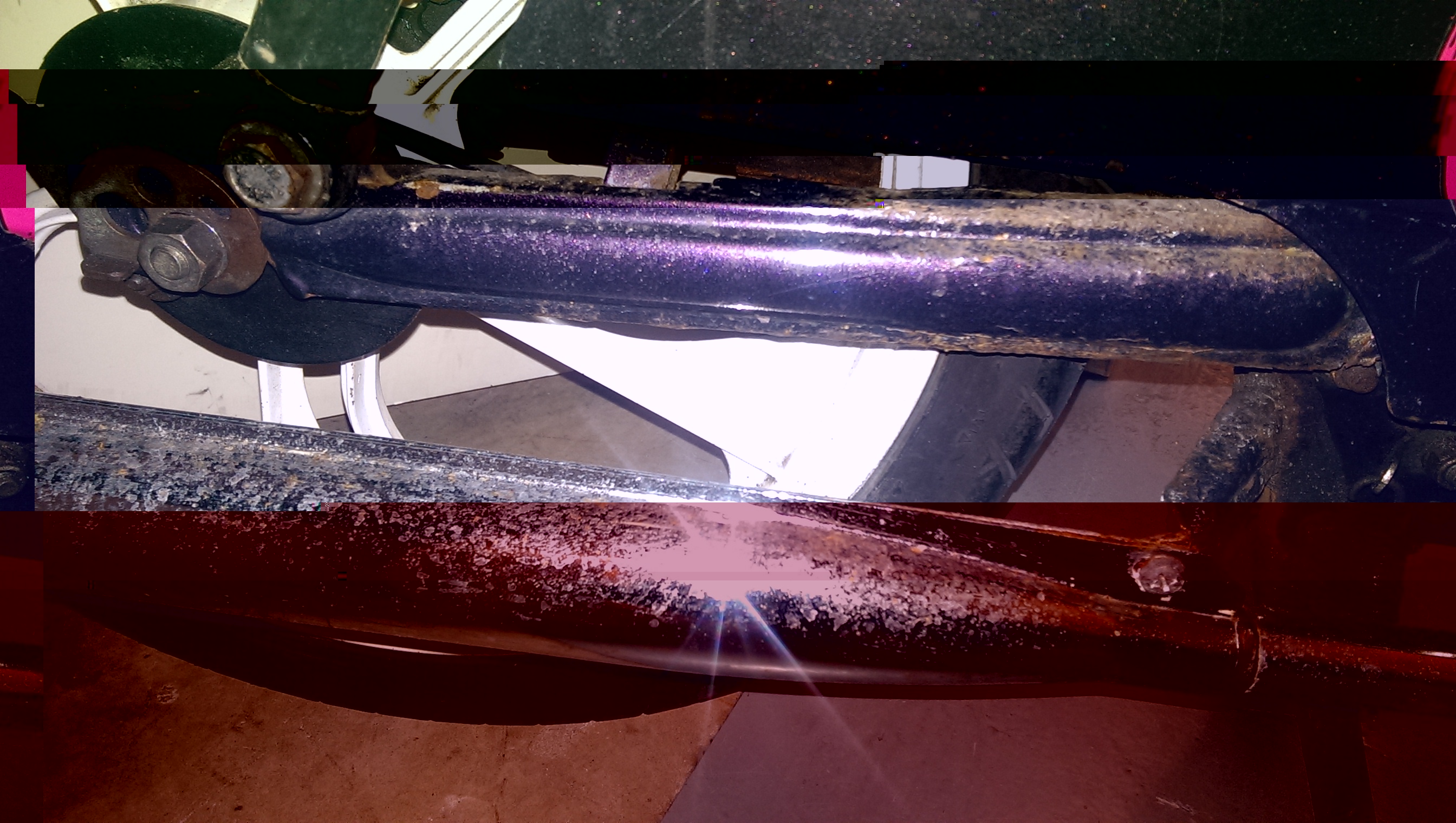

Hier de eerste update!

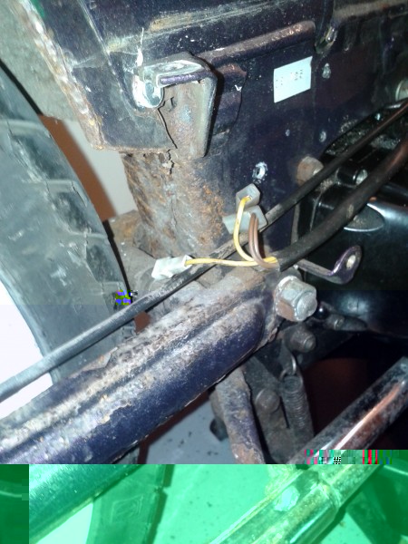

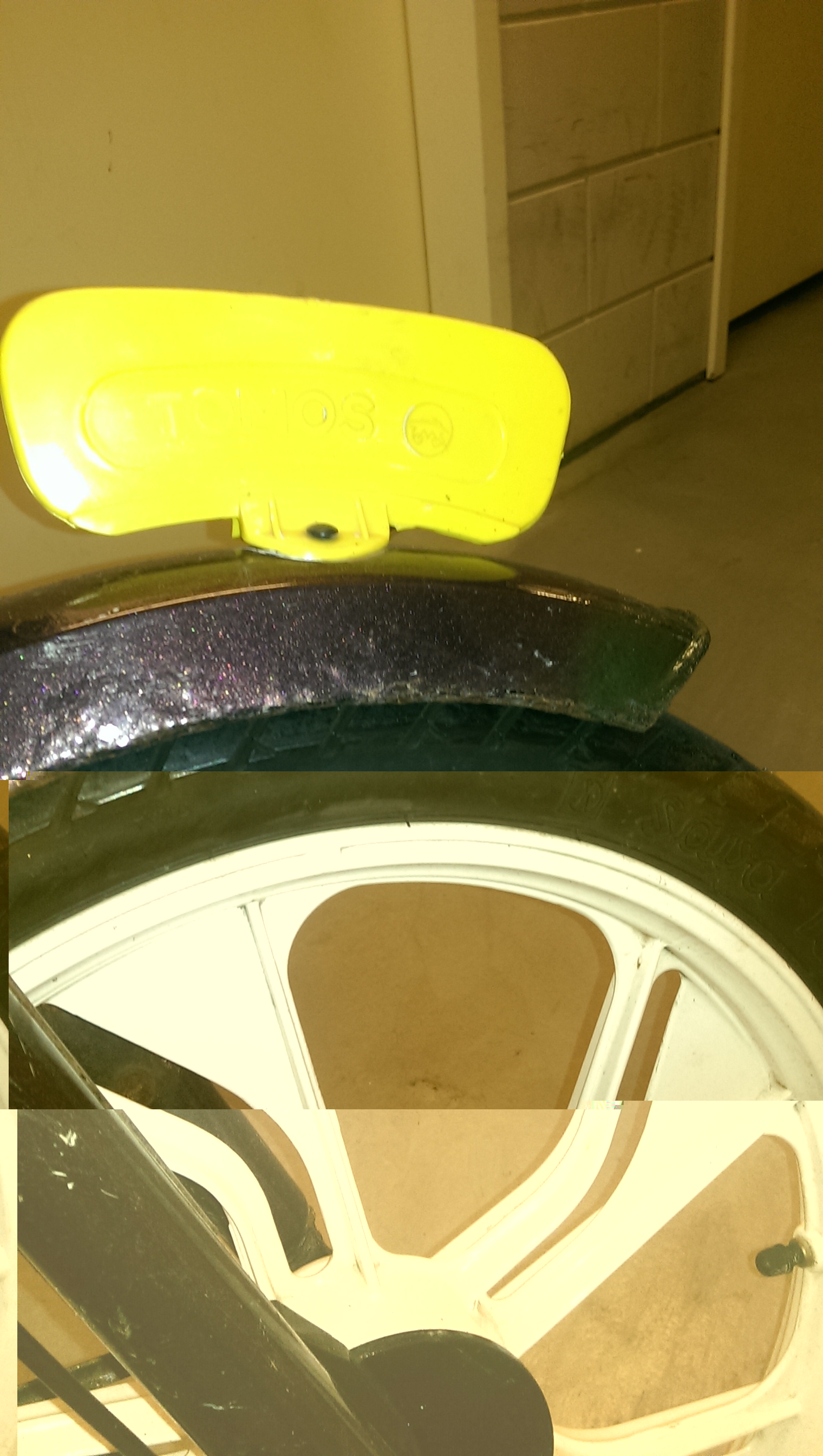

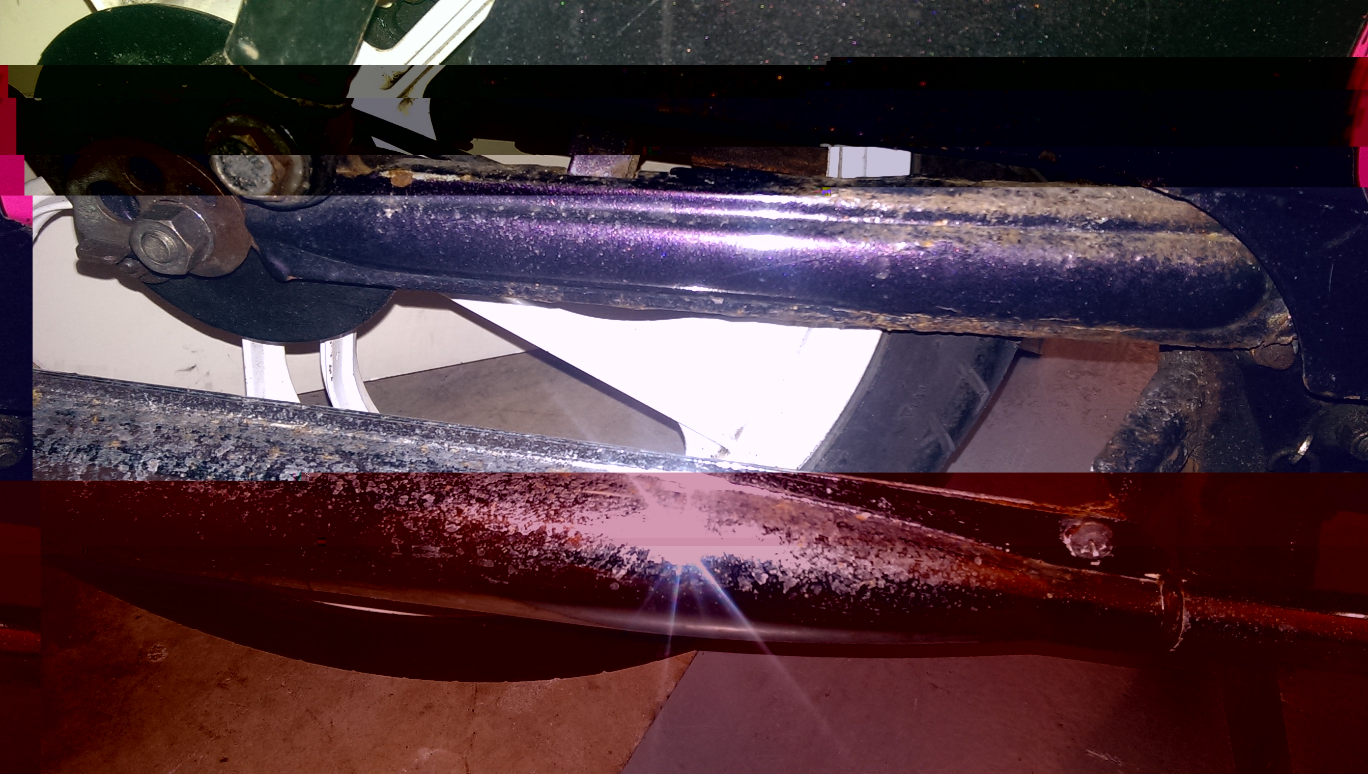

Overal roest dus op zoek naar een roestvrije achterbrug (zwart of metalic paars) en voor- en achterspatbord (wit of metalic paars).
Bij deze, als iemand dat heeft liggen dan hoor ik het graag.
Misschien zelfs gedeeltelijk het frame / uitlaatsteun roestvrij maken en spuiten, veel moeite maar roest is k*t.. :(

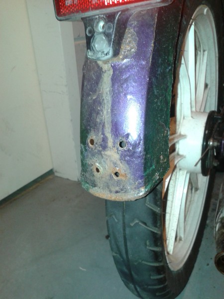

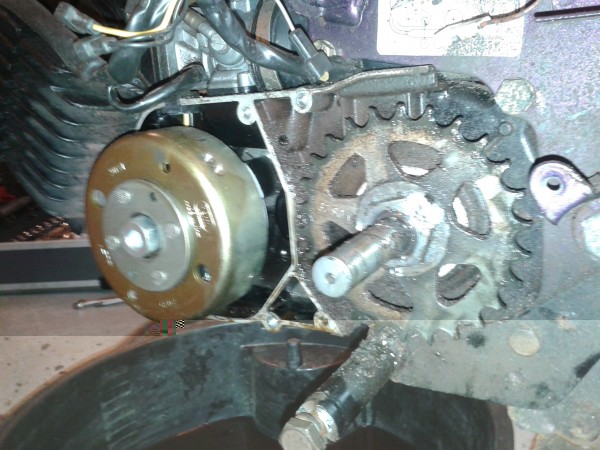

1: Blok open gehaald, ziet er allemaal niet slecht uit maar er is wel onderhoud nodig.
Gelukkig was de vraagtekenveer nog heel en is er niet meer schade!
Het kurk van de koppeling hing uit het koppelingshuis en moet dus wel vervangen worden.

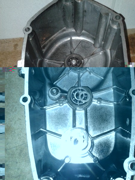

2: De middelste lager in het koppelingsdeksel loopt aan / ratelt, geen speling maar wel vervangen.
Weten jullie hoe ik de lager eruit krijg?

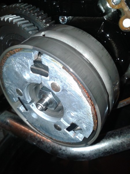

3: Als ik de krukas op en neer beweeg dan voel ik een klein beetje speling, het blok gaat dus zeker open..
Weten jullie welke maat vliegwieltrekker ik nodig heb?
In de volgende update:
- vliegwiel eraf
- kop / cilinder eraf en kijken naar de staat van zuigerveren, zuiger en cilinderwand
- big / smal end speling checken
- blok eruit en uit elkaar
Dank voor de reacties!

Ik heb een zwart achterspatbord voor je liggen. De binnenkant is wit en heeft een heel klein beetje vliegroest. Hij is niet rot, de roest is echt alleen oppervlakkig en de zwarte lak is is goede staat. Ik heb foto's voor je dus als je mij even je e-mail stuurt via PB dan stuur ik ze naar je op

Weet iemand hoe ik die lagers uit het koppelingsdeksel krijg? :)
Jolt
Berichten: 379
Locatie: Nijemirdum
Berichtdoor Jolt » 03 mei 2015 23:29
proberen het deksel te verwarmen met een föhn (niet zo een die je moeder of zus gebruikt na het douchen) maar zo'n verfbrander, en dan hopen dat het lager er uit valt of proberen er uit te wippen met schroevendraaier

Berichtdoor shadowranger » 04 mei 2015 01:02
Ik dacht dat C. van Klaveren er een mooie how to van had geschreven met foto's. Helaas zijn de foto's in het artikel komen te vervallen.
Het ging geloof ik mbv keilbouten in het gat van de binnenring van het lager klemmen en dan aan de andere kant en een soort trekker construktie over de rand van het deksel.

Berichtdoor Roelzter » 04 mei 2015 12:18
Dank!
Ik ga zeker op zoek naar een voldoende grote keilbout om daarmee het lager uit het deksel te trekken..
De foto's staan dan wel niet meer in de post van C. van Klaveren maar ik heb al wel een idee wat te maken.
De vliegwiel en lagertrekker zijn besteld dus er komt snel een volgende update! :)

Jespertje
Berichten: 136
Berichtdoor Jespertje » 11 mei 2015 15:58
Je kan ook altijd even snel langs een autogarage lopen of zij de lagers eruit willen halen voor je. Wij doen dit vaak genoeg als er mensen komen met een brommerblok :P
Roest kan je eraf halen met een flex met staalborstel, heb dit ook zo gedaan, daarna in de primer en kleur zetten

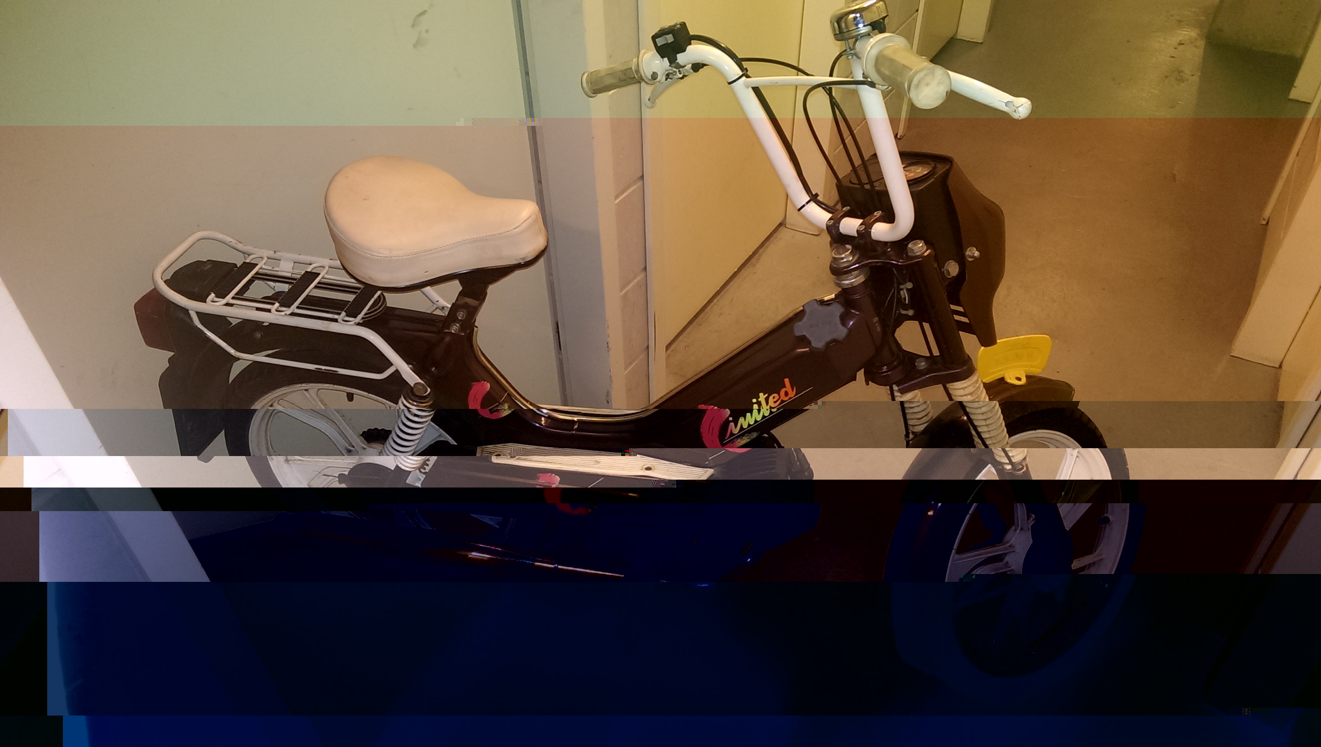

Berichtdoor shadowranger » 11 mei 2015 16:33
Ik zat je foto's nog te bekijken, maar volgens mij mis je een vierkante spanningsregelaar (stekkers los aan de rechterzijde thv de achterbrug)? En aan het vliegwiel te zien zit er helemaal geen verlichting op, want dit is geen originele ontsteking.
