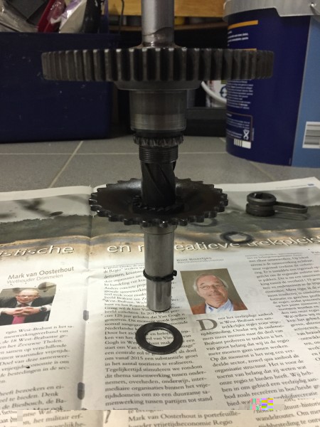

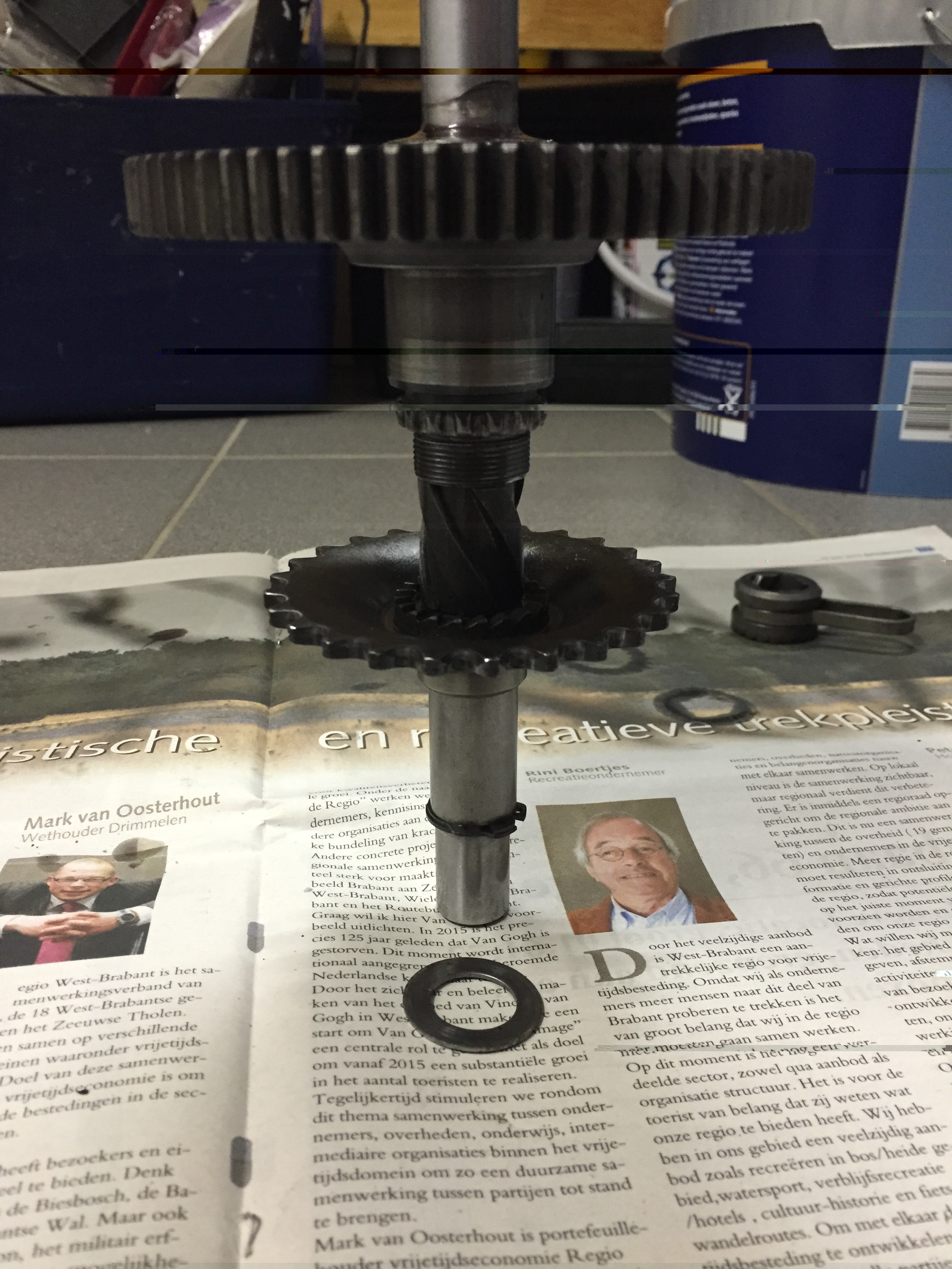

Hallo. Om zeker te weten voordat ik mijn blokje dicht ging maken wou ik weten of mijn naaldlagers niet lek zijn. Ik het het deze ook gewoon kunne laten repareren, maar dat is prijzig. Dus heb ik uiteindelijk mijn tandwiel omgekeerd op de kickstart as gezet en er wat atf olie erop gelegd. Na een kwartier was het al langs de o-ring bij de naaldlagers weg gelopen. Deze is dus wel degelijk lek! Hier wat foto's voor mensen die ook twijfelen of ook dit hun probleem is.

Hoort de keerring (16 x 24 x 7) hier te zitten? Deze voorkomt dan ook een lekkage langs de kickstart as neem ik aan? Hij past namelijk perfect
