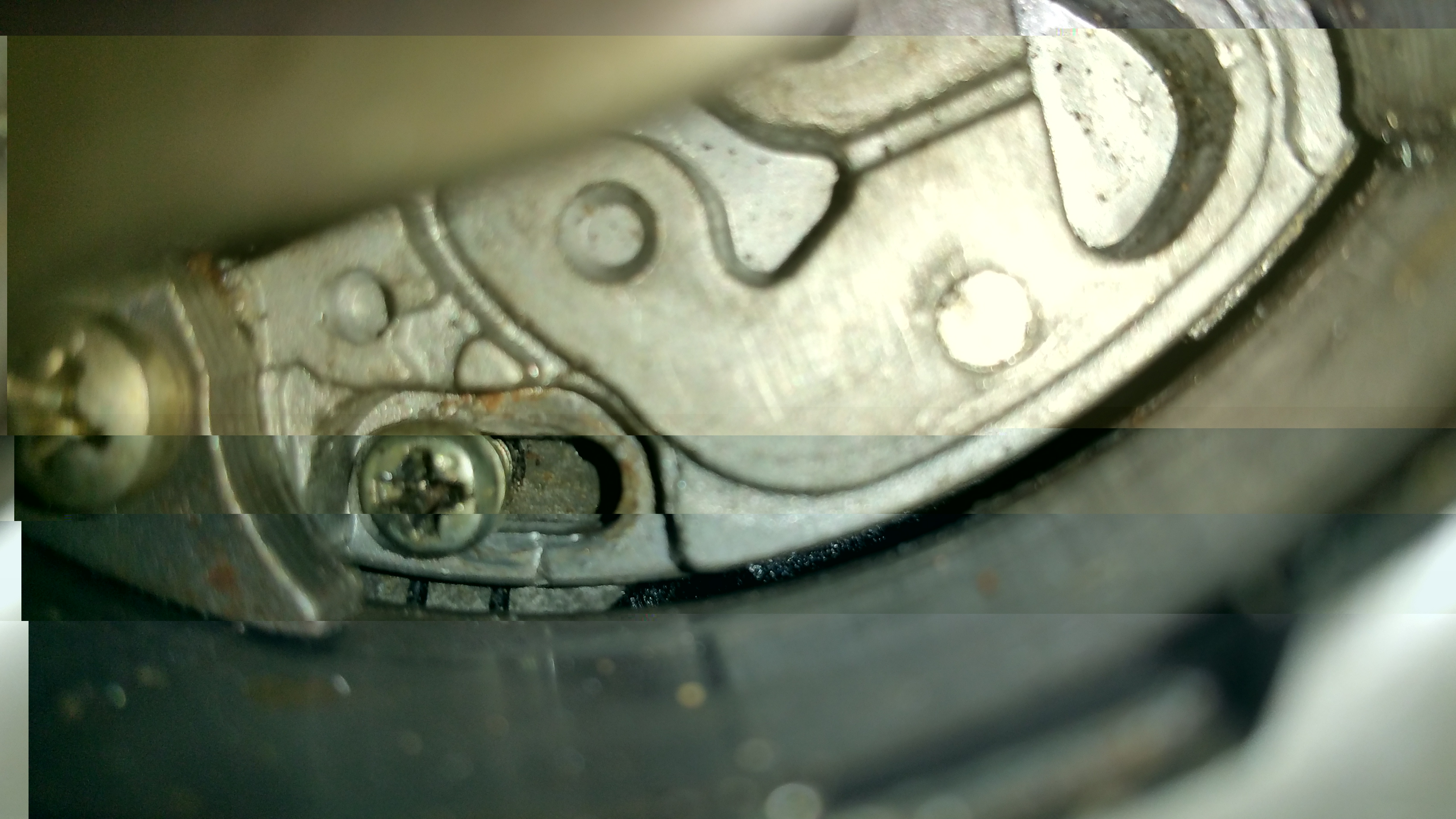

Hallo, zoals de ontsteking nu staat rijdt mijn tomos het best, hij staat met het puntje onder de snorstand, dus de grondplaat helemaal naar links gedraaid. Kan dit kwaad?
Berichtdoor ief » 25 dec 2015 23:58
Waarom toch alles 3 x vragen, 1 x is zat :)
Antwoord had je ook al van John, kwaad kan het niet en als ie zo beter rijdt, lekker houden zo.

Sorry, heel dat antwoord over het hoofd gezien. Maar de onzekerheid zit hem in dat ik ooit mijn dure net opgebouwde derbi blok heb verpest, dus nu alles 100 keer vraag :roll:
Berichtdoor ief » 26 dec 2015 22:02
Dat snap ik wel maar door weer een nieuw topic te starten word het zo onoverzichtelijk. Zit net je andere topic weer door te lezen en dan komt het toch weer in een ander licht te staan. Blijf er bij dat het hoogstwaarschijnlijk geen kwaad kan maar dat neemt niet weg dat de rest ook op orde moet zijn. Dat is zo zeg je dus gaan met die banaan ;)

Kan verder geen kwaad nee, als ie er gewoon goed op rijd. Dus hoor je geen gepingel of andere gekke dingen dan is het zo gewoon goed.
