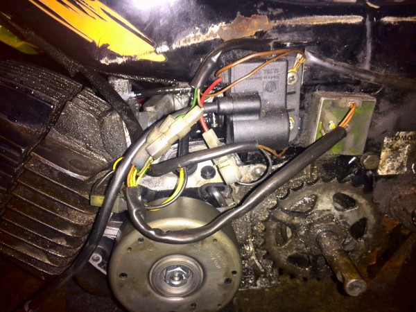

Ben er nu mee bezig maar zie dat het allemaal wel heel vuil is kan het hier aan liggen?

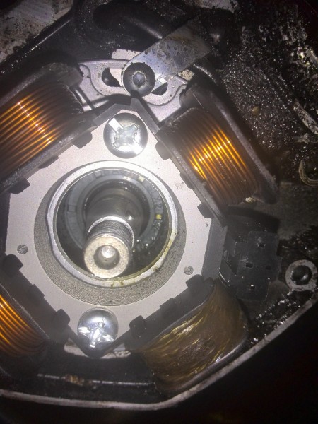

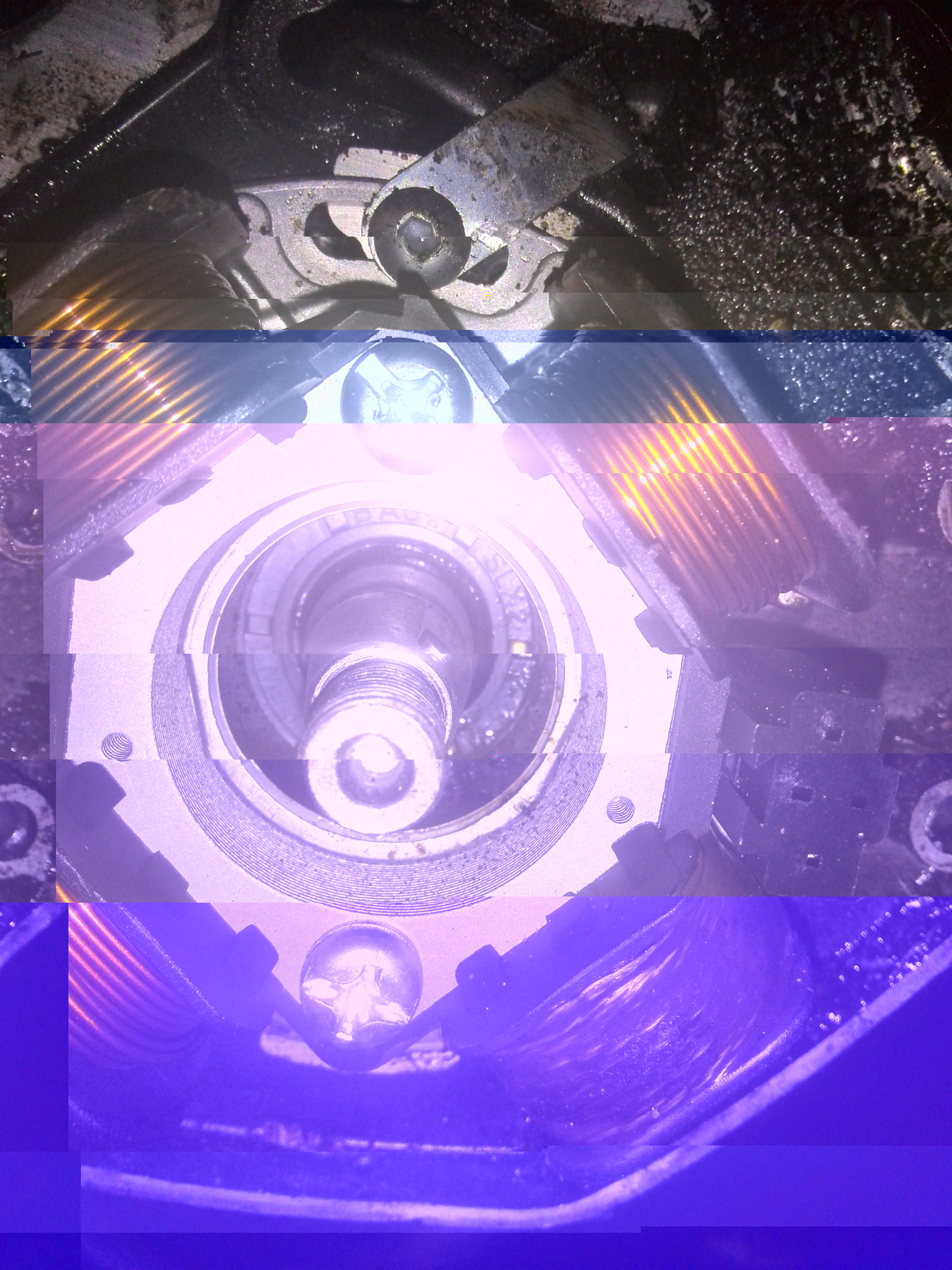

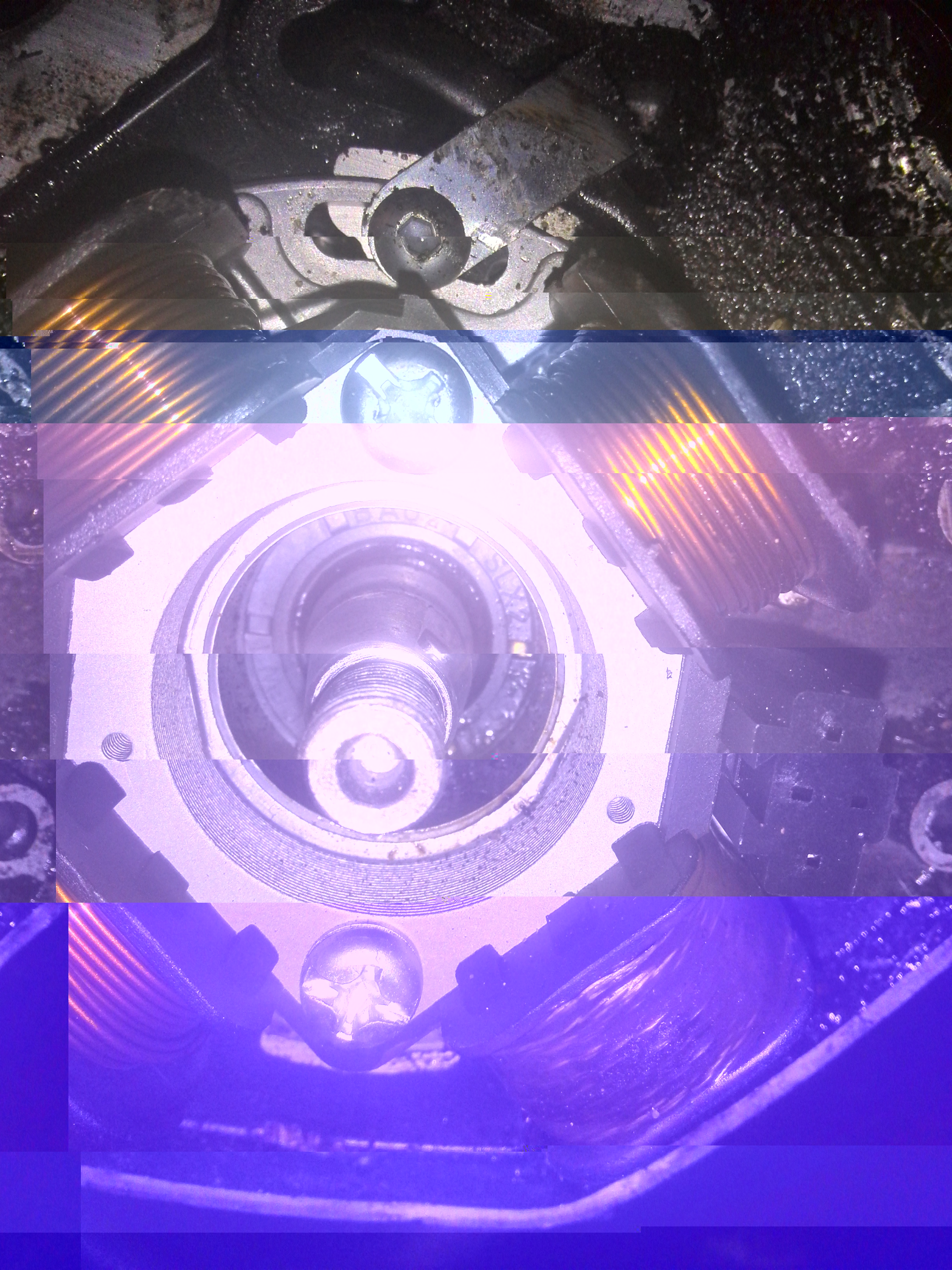

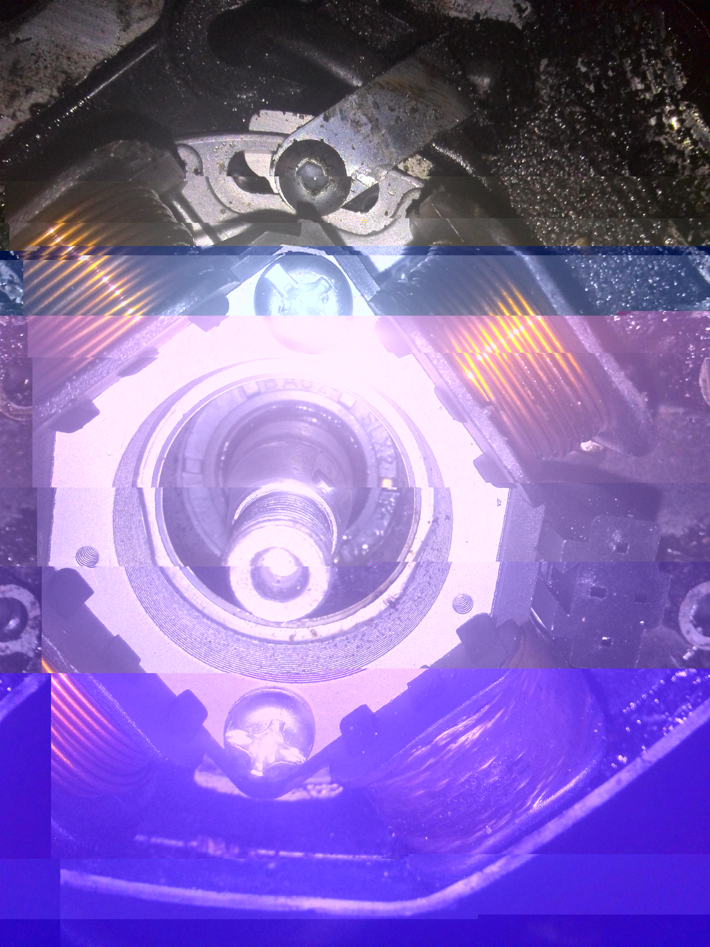

Hier wat fotos
Zit ook wat vloeistof erin wat kan dat zijn??
Berichtdoor ief » 27 jan 2016 19:47
Je keering lekt een beetje zo lijkt het, zou mogelijk meteen je vastloper verklaren. Als je de zwarte draad uit je blok nu is direkt op de rode van de bobine aansluit, doet ie het dan wel? Je schakelaar op het stuur staat toch wel goed he? ;)
En wat is dat allemaal op de cilinder, olie?

hier een foto ik heb die linker zwarte kabeltje op de rode van de bobine gezet
Berichtdoor ief » 27 jan 2016 20:19
Dan zou die het volgens mij moeten doen dus dan weet ik het ook niet meer.
