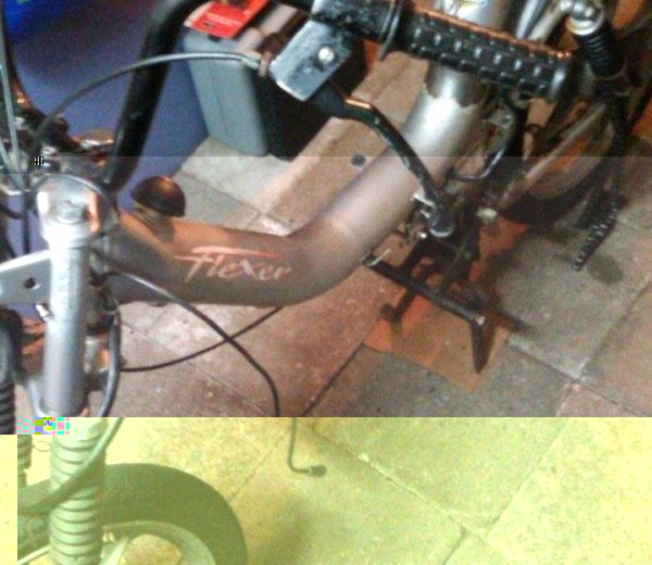

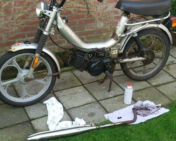

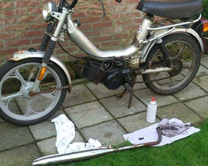

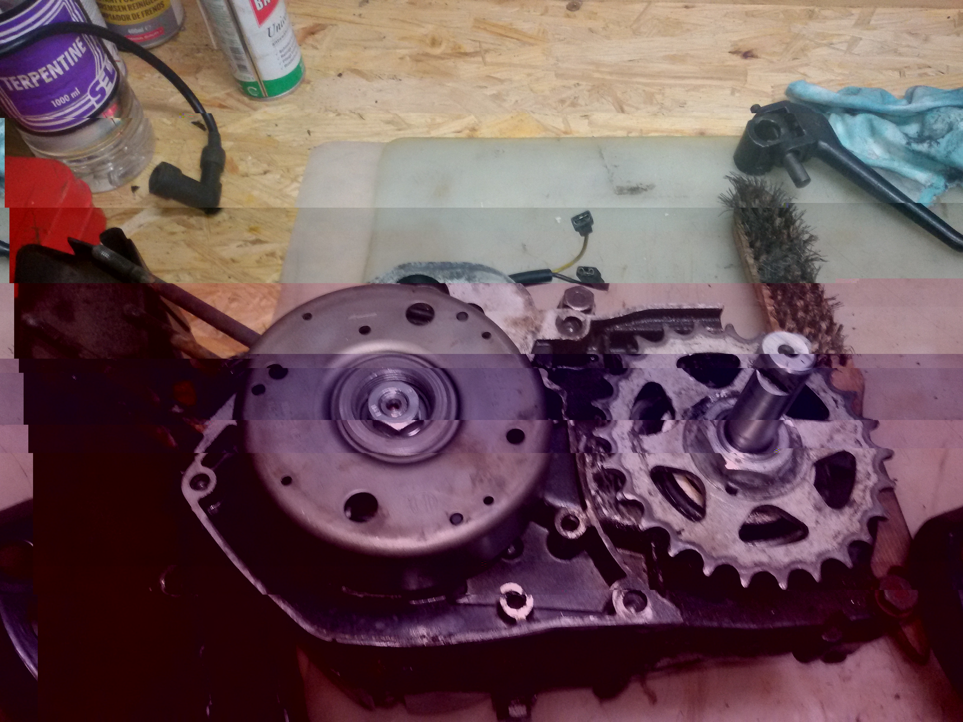

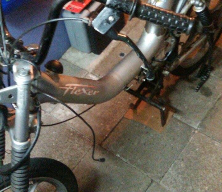

Zo zielig stond deze Tomos Flexer erbij toen ik hem kocht... (Wel met zijkappen erbij)

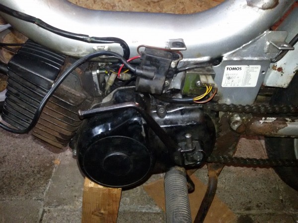

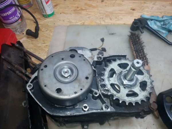

Een roestig geval, maar ik was toch van plan om hem helemaal op te knappen, en zo begint het project. Ten eerste heb ik alles gedemonteerd.

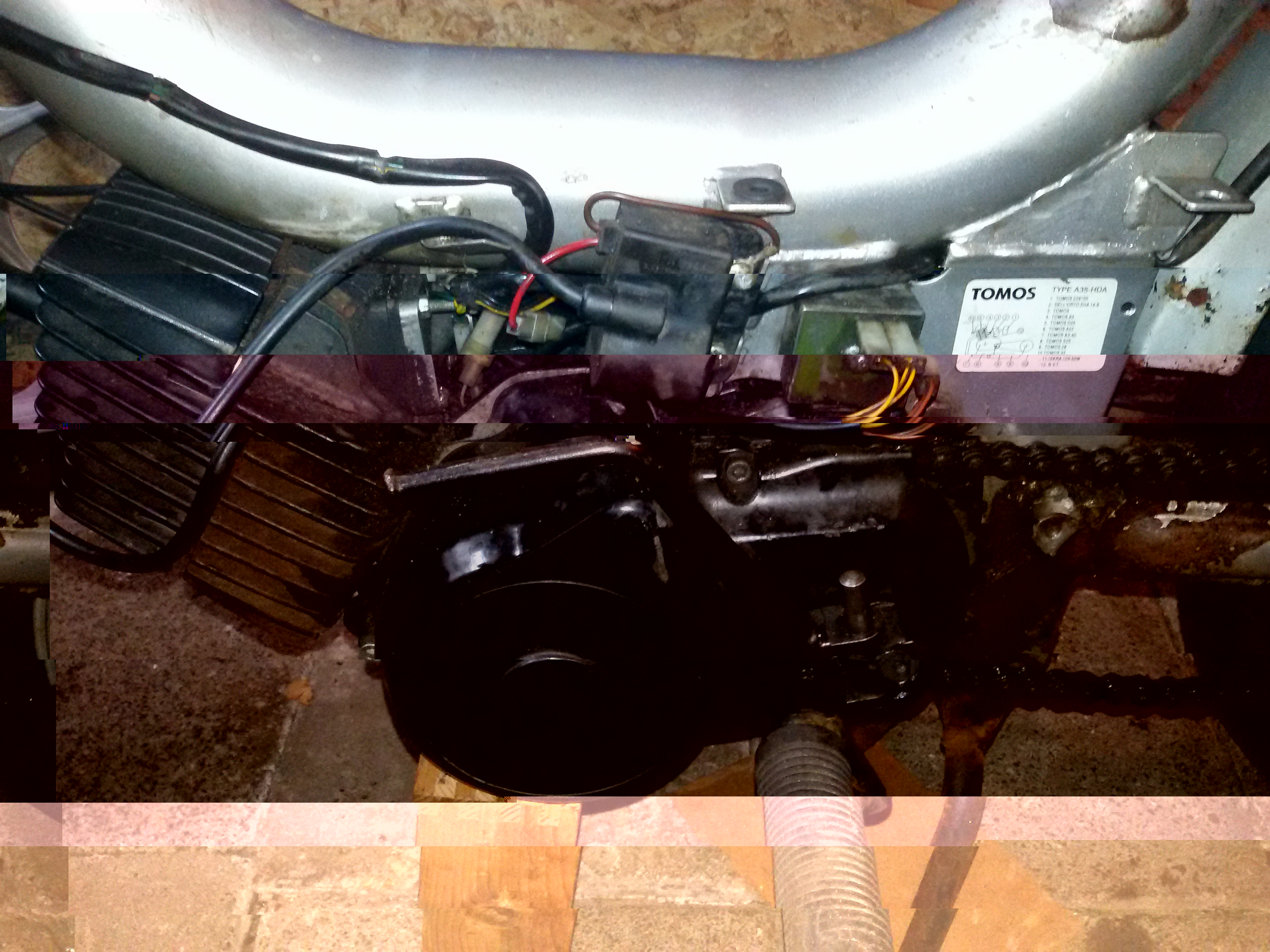

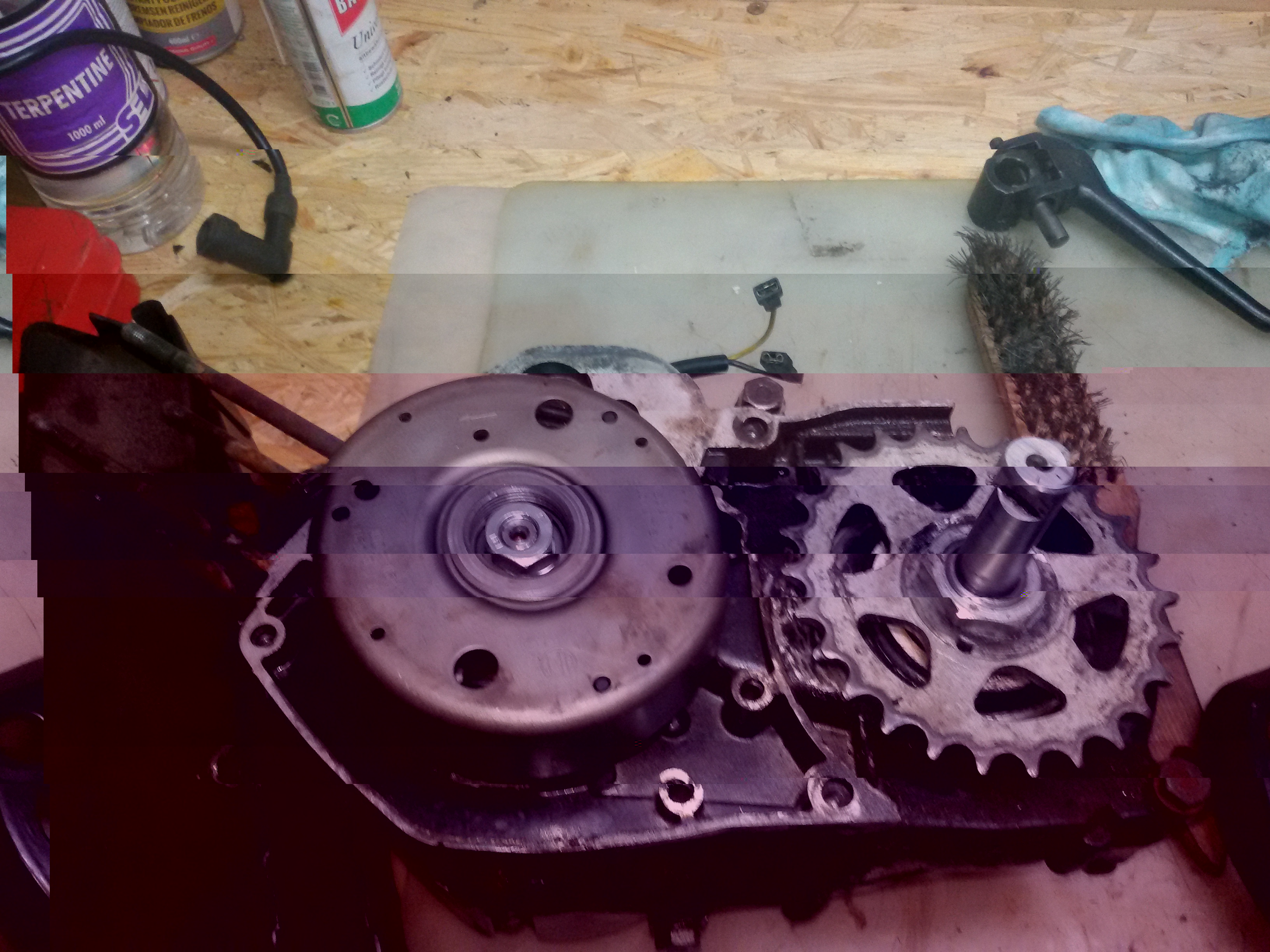

Demonteren
Spoiler: show

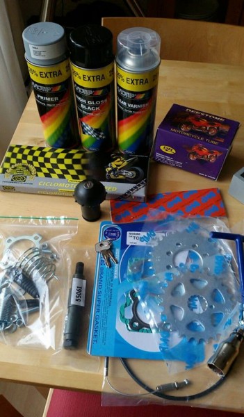

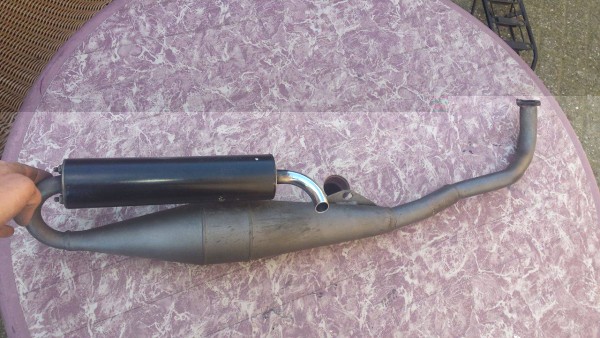

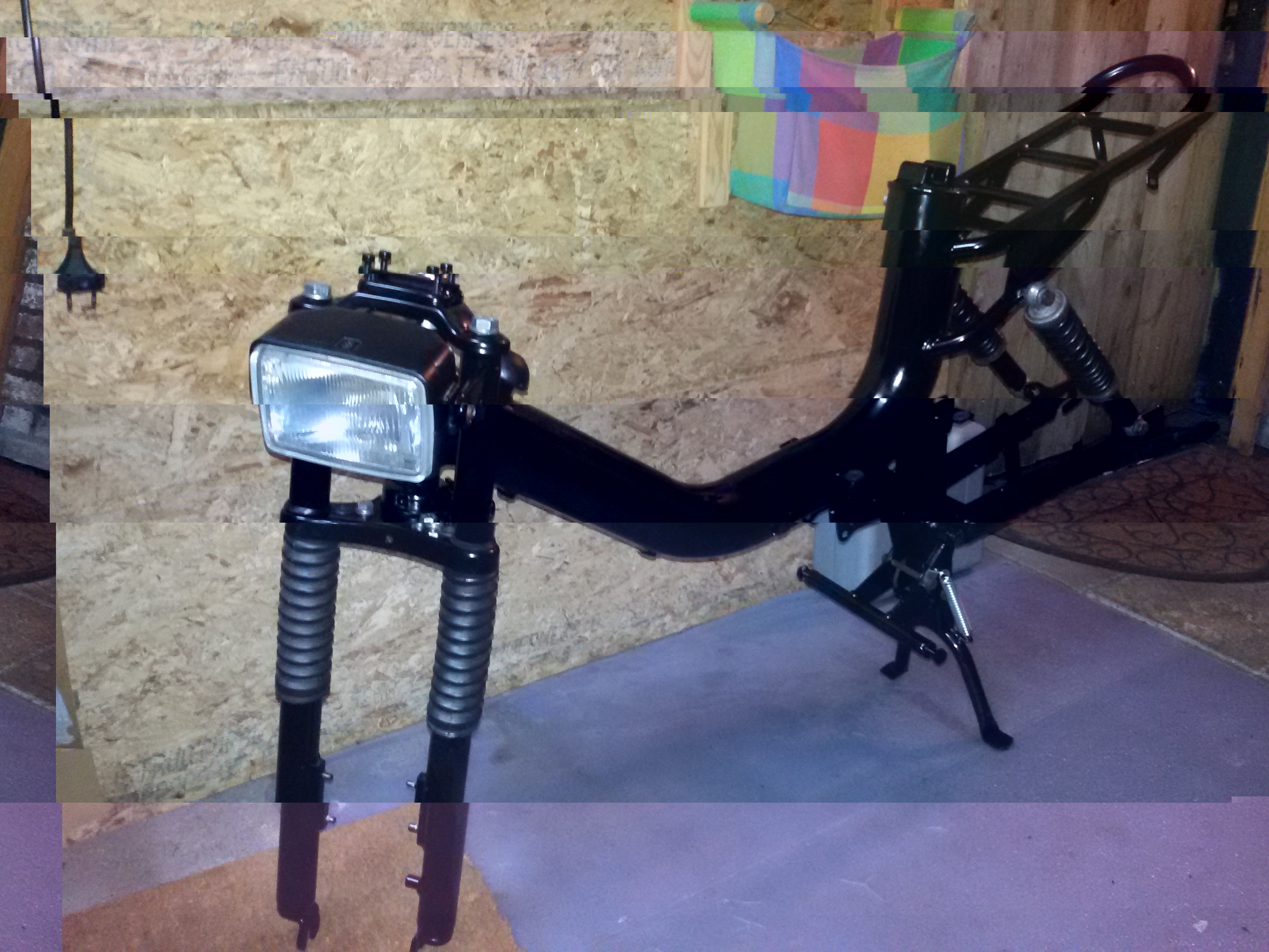

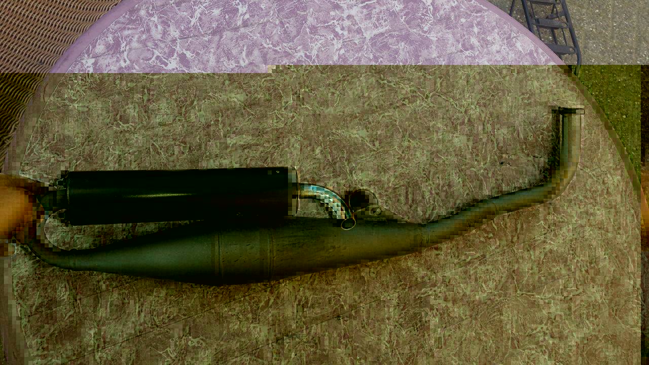

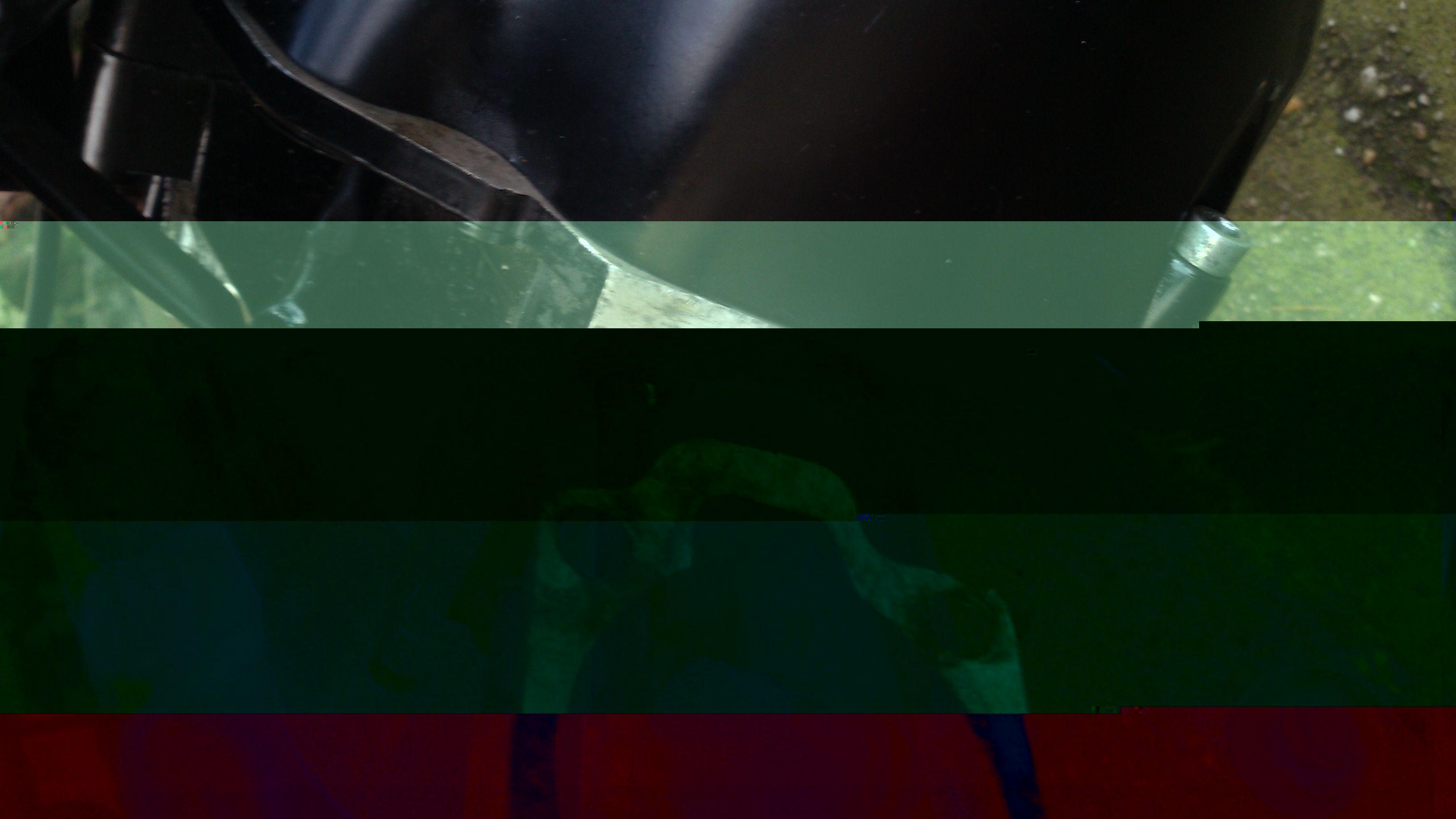

Ondertussen heb ik al wat (nieuwe en 2e handse) onderdeeltjes aangeschaft. Tehchnigas Next terugloopuitlaat, rechthoekige koplamp en een kleine bestelling bij Tomoshop.

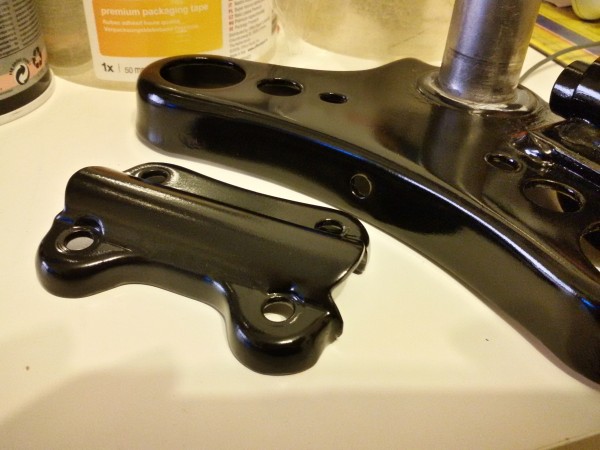

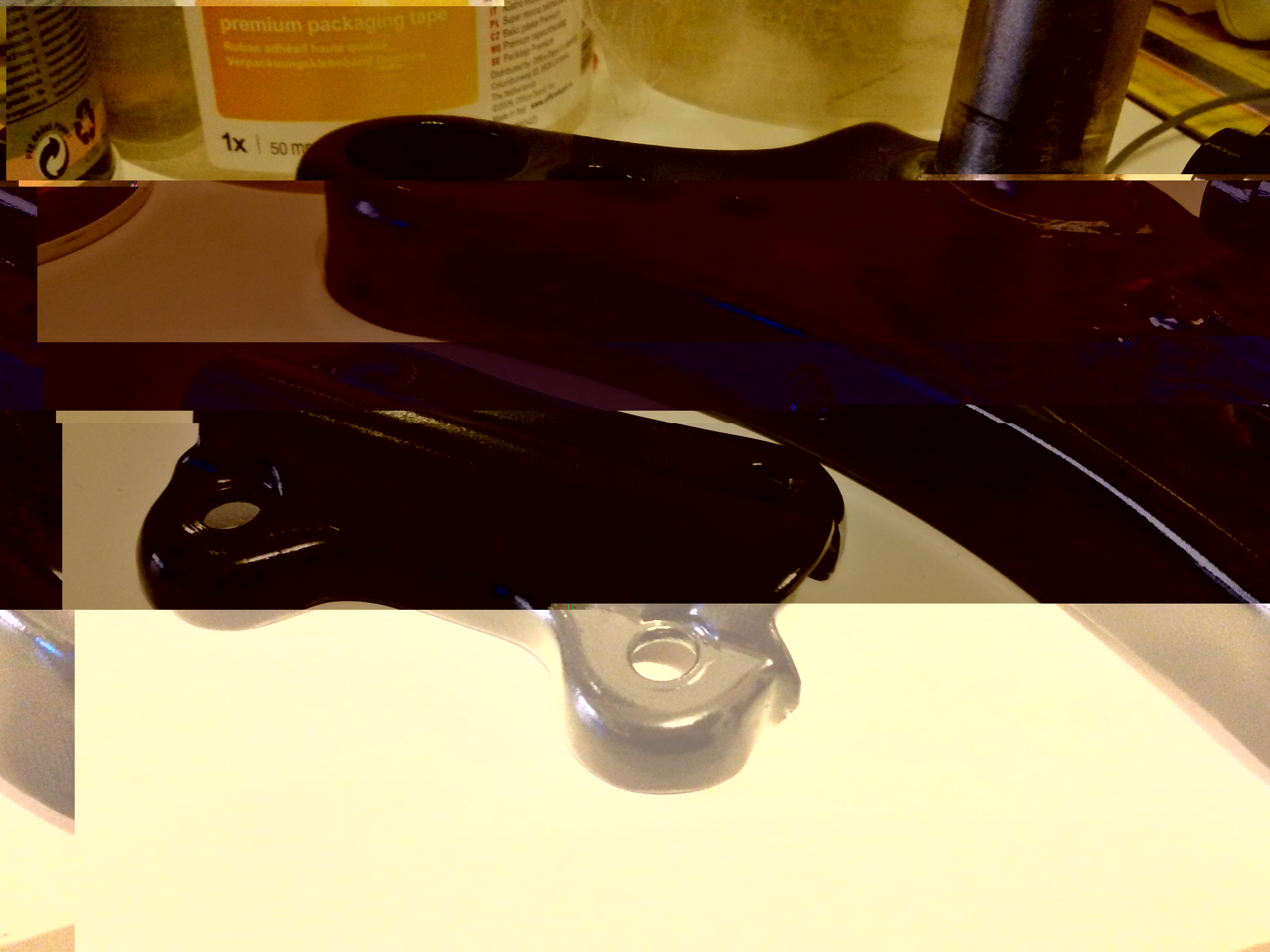

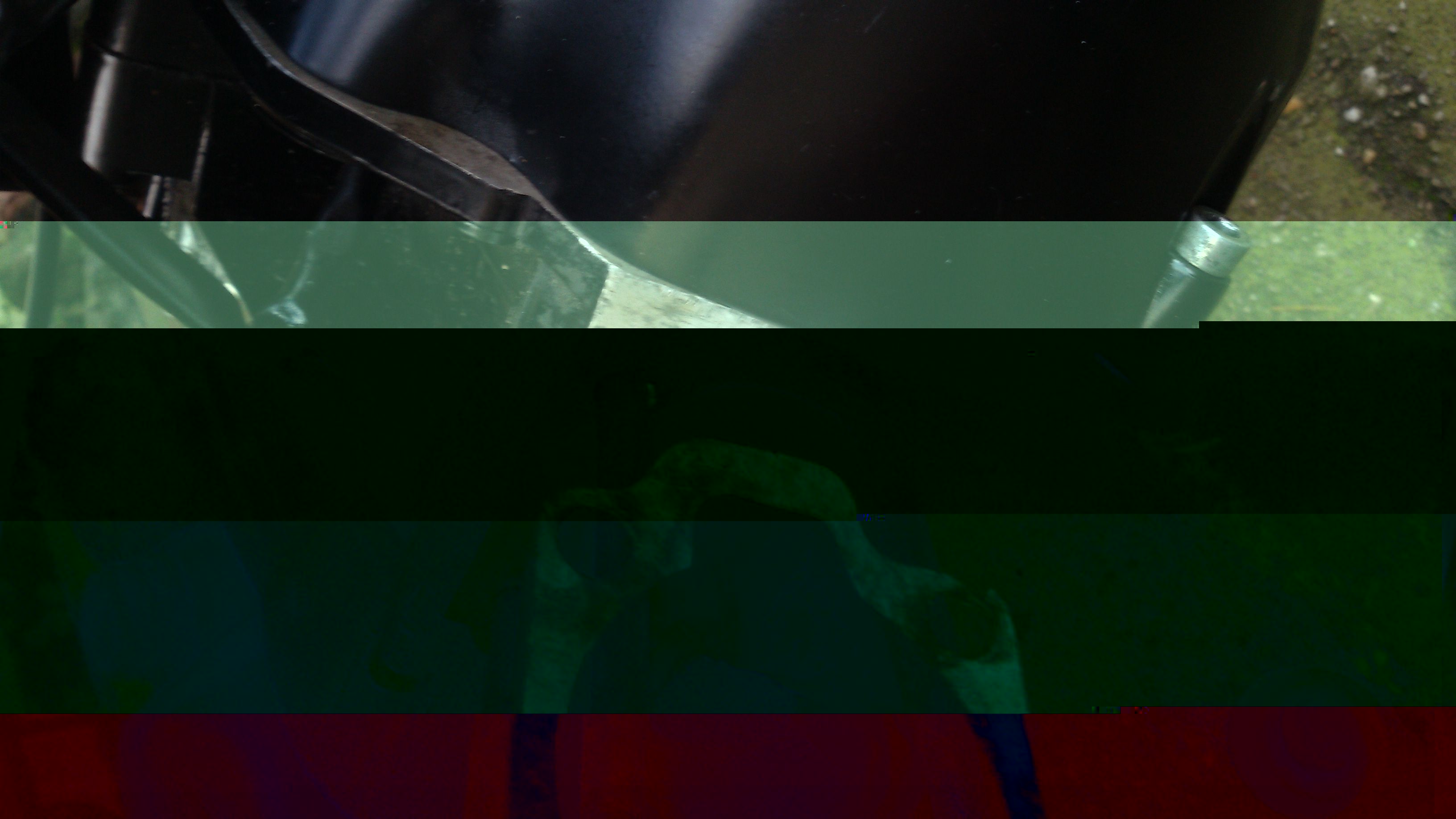

Ook heb ik het kroonstuk en stuurhouder eventjes gespoten (was eigenlijk even als test).

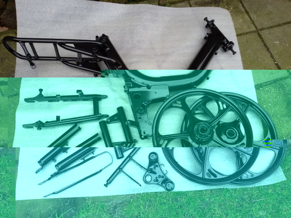

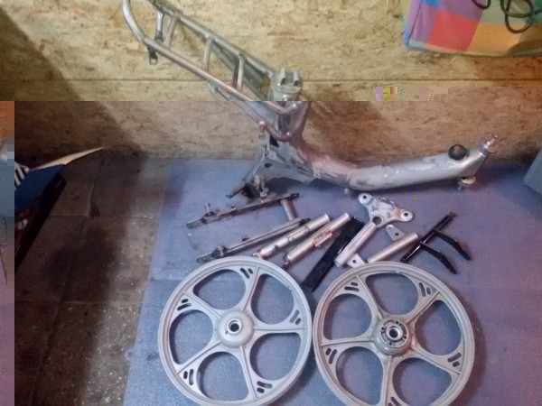

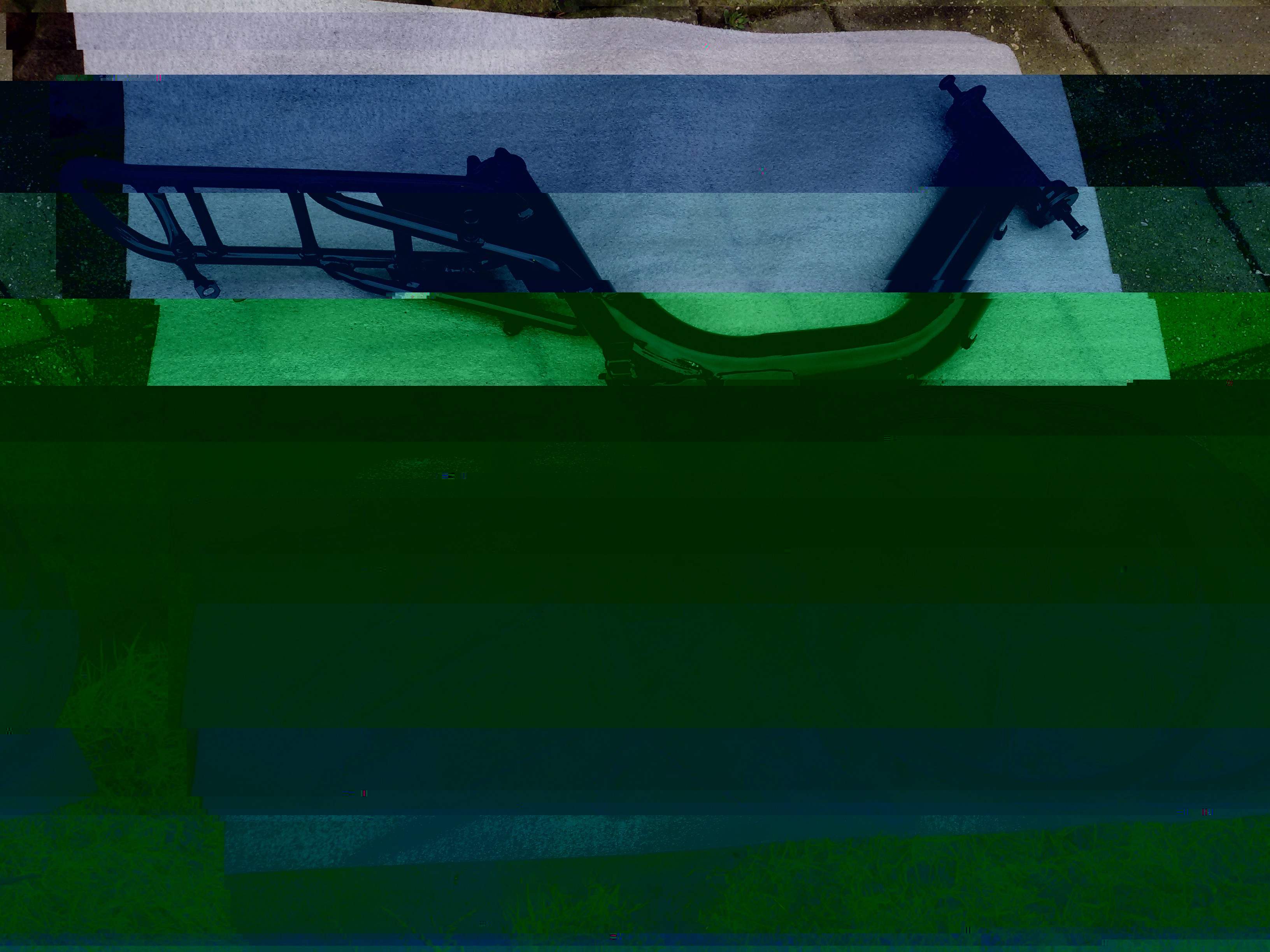

Besloten om het frame, achterbrug, velgen en wat kleinspul te laten poedercoaten hier in de buurt. Vandaag deze onderdelen weggebracht naar de poedercoater, kleur wordt RAL9005 Zwart, over 1,5-2 weken kan ik ze ophalen.
Ook heb ik nog een chrome achterbrug liggen, even kijken of ik die of de straks gepoedercoate ga gebruiken. Ik zal nog wat onderdeeltjes moeten bestellen, zoals nieuwe spatborden, achterlamp, nieuwe buitenbandjes, 300mm schokdempers, velglint (rood of blauw) en nog wat kleinspul. Zal binnenkort hier weer een update plaatsen van hoe het ervoor staat. Opmerkingen en suggesties altijd welkom!

Berichtdoor kinderbrueno » 29 jan 2016 17:47
Is dat de stuurklem van een Puch maxi?
xSteeljaw
Berichten: 27
Berichtdoor xSteeljaw » 29 jan 2016 17:54
Ziet er inderdaad zo uit. Maar is gewoon passend voor de kroonplaat die ik heb, en die hoort origineel bij Tomos Flexer met 4 schroefgaten.
-Tomos Flexer
Berichtdoor kinderbrueno » 29 jan 2016 18:55
Interessant, is denk ik wel mooier dan de standaard losse klemmen.

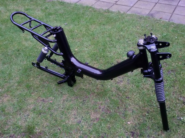

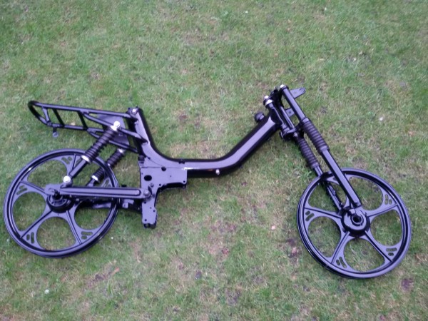

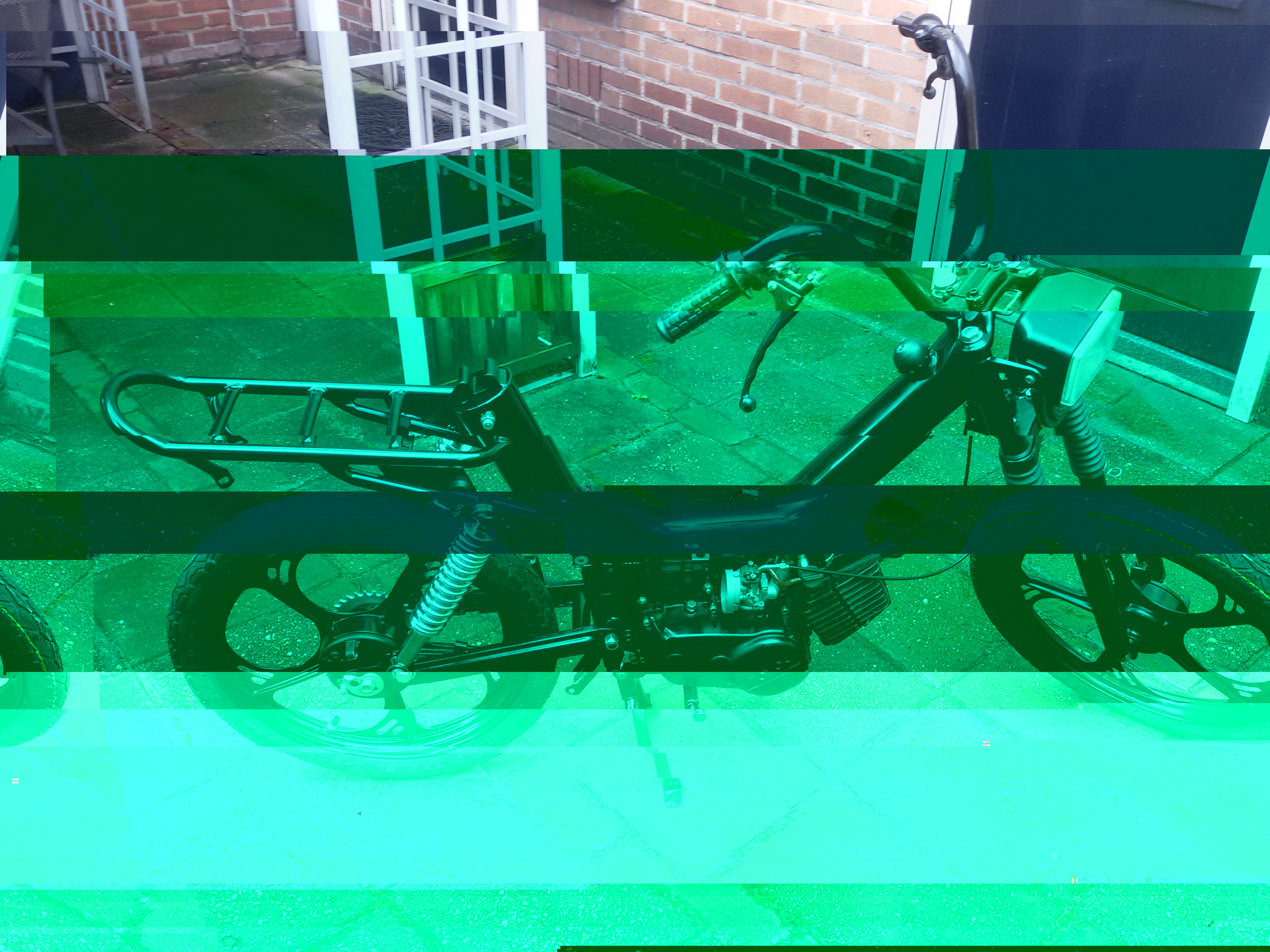

Berichtdoor xSteeljaw » 06 feb 2016 18:46

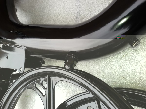

Vandaag het frame, velgen en nog wat onderdelen opgehaald bij de poedercoater. Is echt heel erg mooi geworden!
Hierna wat delen in elkaar gezet. Ik moet even wachten op mijn bestelling bij tomoshop en dan kan ik hem helemaal klaar maken :)
Komt snel weer een update aan!

Berichtdoor pinty » 11 feb 2016 12:27
Wat een mooi kleurtje!
Is hij nou zwart of donker paars?
Wat koste het jou nog, om hem te laten spuiten? Zit er zelf ook voorzichtig aan te denken om mijn oude s1 te laten spuiten.
xSteeljaw
Berichten: 27
Berichtdoor xSteeljaw » 11 feb 2016 17:51
Dankje! Het is Zwart (RAL9005) het zandstralen + poedercoaten heeft me 80 euro gekost.

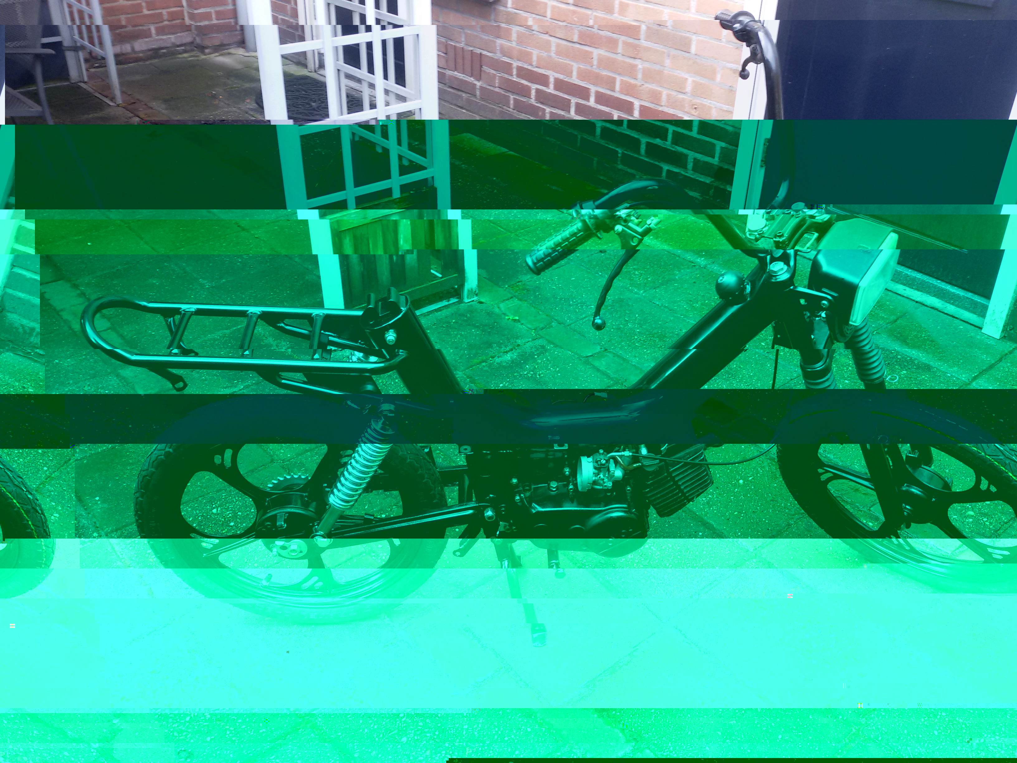

Berichtdoor xSteeljaw » 11 feb 2016 18:04

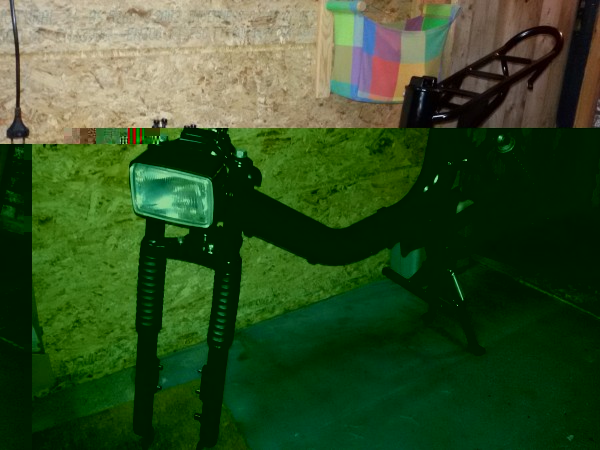

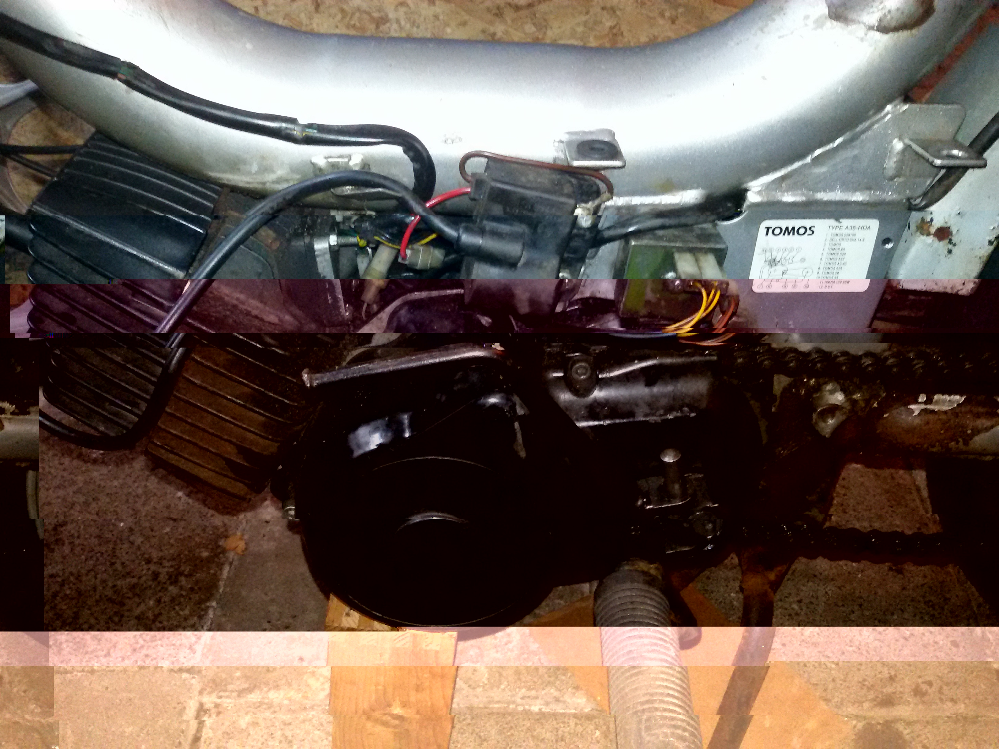

Vandaag weer wat bezig geweest met het in elkaar zetten.
En heb nu ook de kabelboom eea. aangesloten.

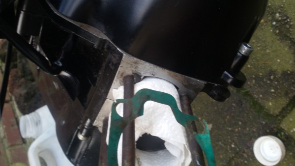

Bij het starten merkte ik wel dat hij ergens valse lucht trok en dus ook heel erg onregelmatig liep, tot uitvallen aan toe. Blijkt dat ik een andere voetpakking nodig heb, deze is voor de blokken met kleine carterspoelers en is dus te klein.
Mijn blok heeft grote spoelpoorten dus heb ik gelijk even de juiste besteld.
Ook ben ik erachter gekomen dat met de 300mm schokdempers mijn uitlaat er niet onder past, die komt dan tegen de achterbrug aan.. even kijken hoe ik dat ga oplossen, anders moet ik maar de standaard schokdempers gebruiken.
Binnenkort weer een update.
-Tomos Flexer

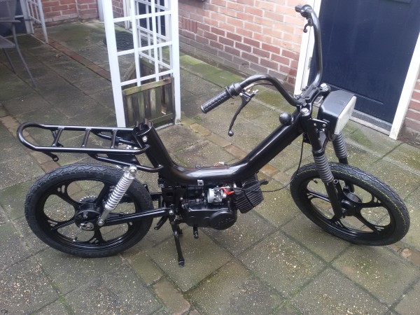

Haha, zie nu pas dat mijn voorwiel er verkeerd op zit, morgen dus even omdraaien en de voorvorkpoten verwisselen.

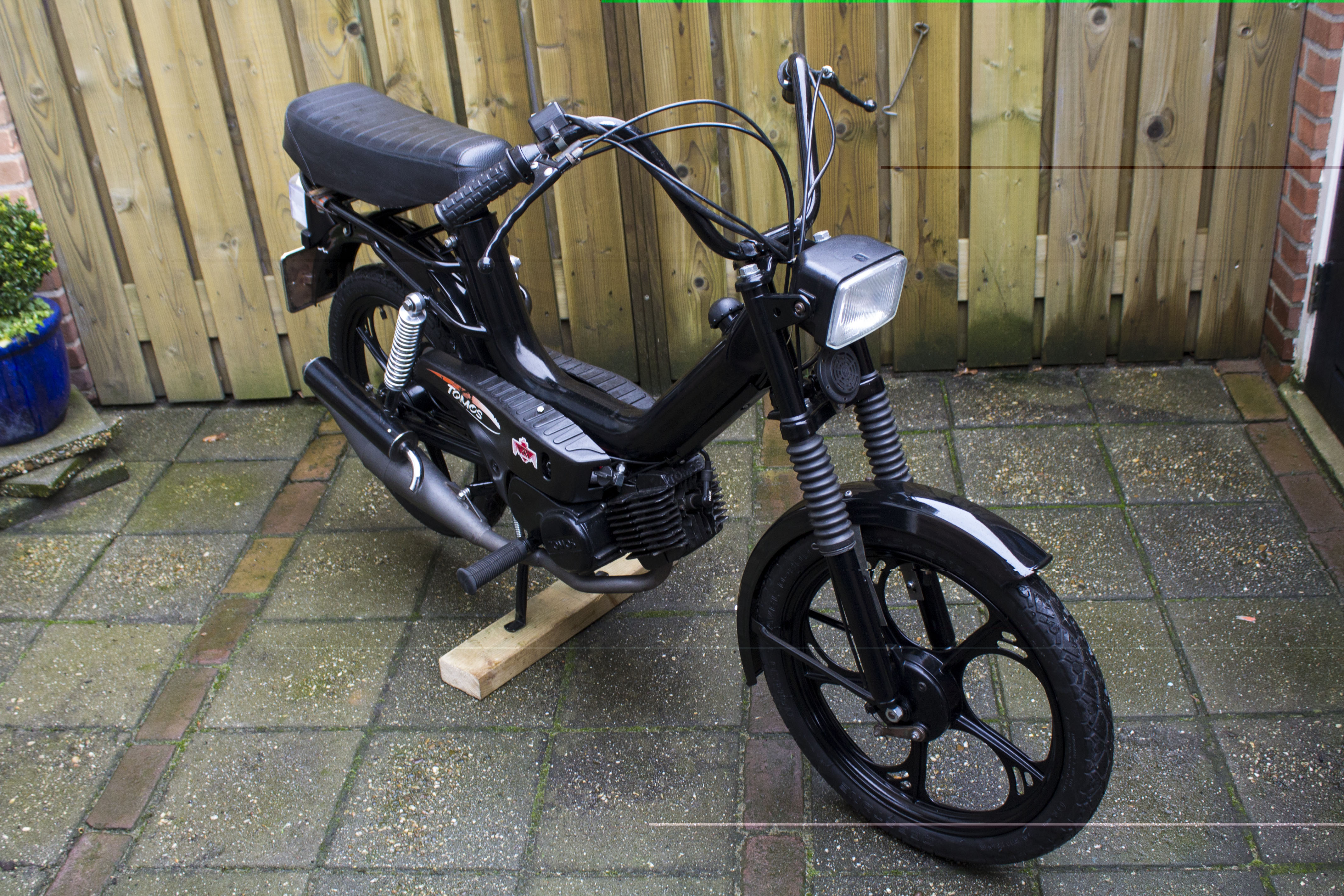

Berichtdoor xSteeljaw » 21 feb 2016 18:42

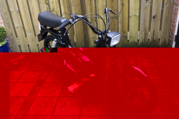

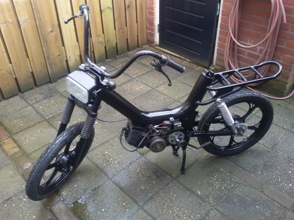

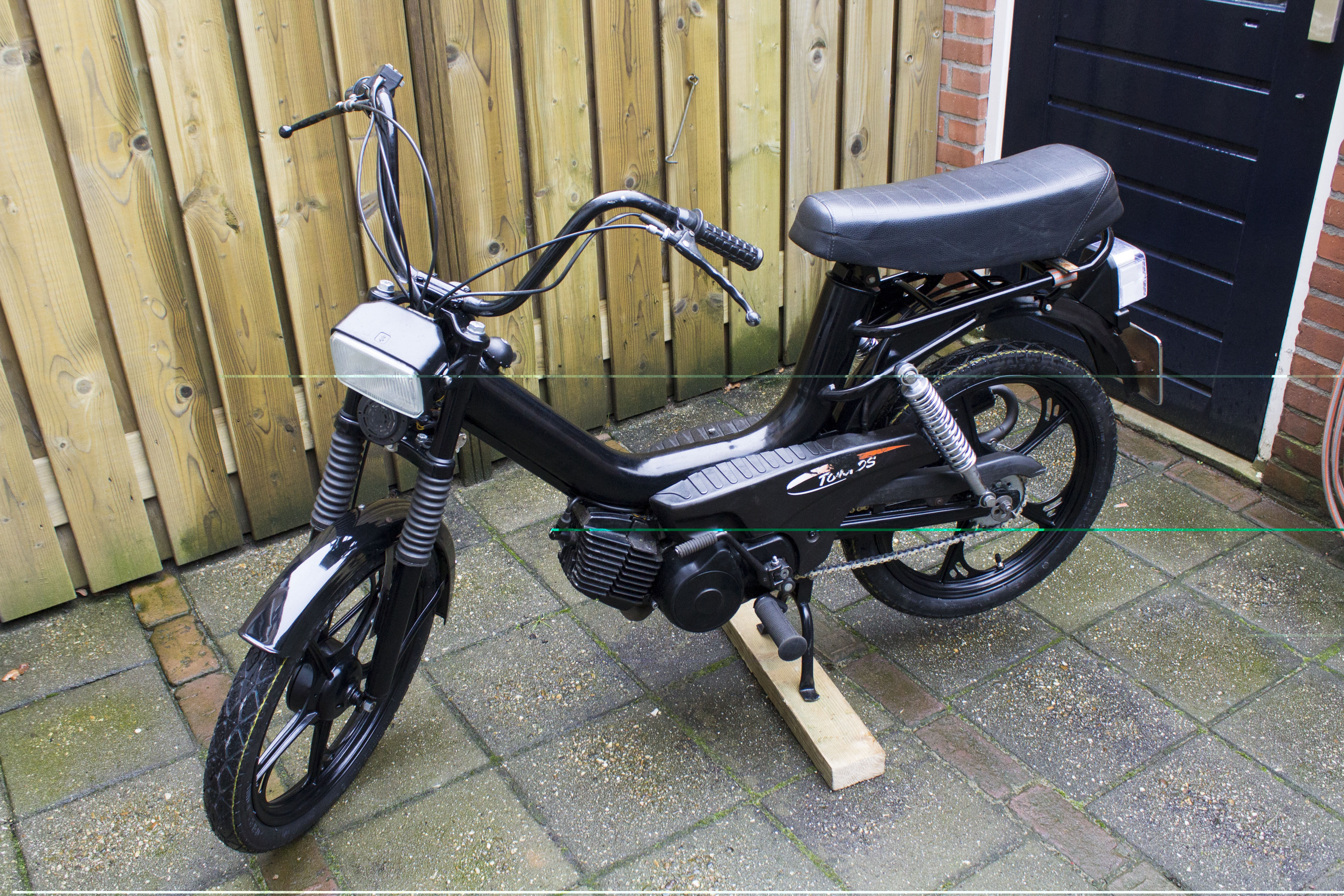

Even een update van hoe het ervoor staat.
Alles gemonteerd en aangesloten, grotere sproeier erin (momenteel maat 52 draait ie het lekkerst met deze setup)
Setup is nu:
26VTW 28ATW
Dellorto SHA14/9 met Sproeier 52
Ontgrensd spruitsuk
Ontgrensde luchtfilter
Tecnigas Next uitlaat
Top ligt nu ongeveer bij 50km/h op de gps
Heb nog een bestelling geplaatst voor nog wat spulletjes: progrip handvaten met rode accenten, rode bougiekabel+dop, nieuwe gashendelset, pakkingset voor carburateur, vraagtekenveertje, hogere standaard, voorremkabel en nog een paar kleine dingen.
Rode velglint is inmiddels ook binnen en die ga ik aanbrengen zodra de temperatuur weer iets hoger is zodat deze goed hecht.
Zoals te zien moeten de kappen nog worden gespoten, dit ga ik doen zodra de temperatuur weet wat hoger is in het voorjaar. Ook moet ik nog iets van zwart rubber vinden voor de bevestiging van het zadel (nu stukjes tuinslang gebruikt) om de poedercoating niet te beschadigen.
-Tomos Flexer
