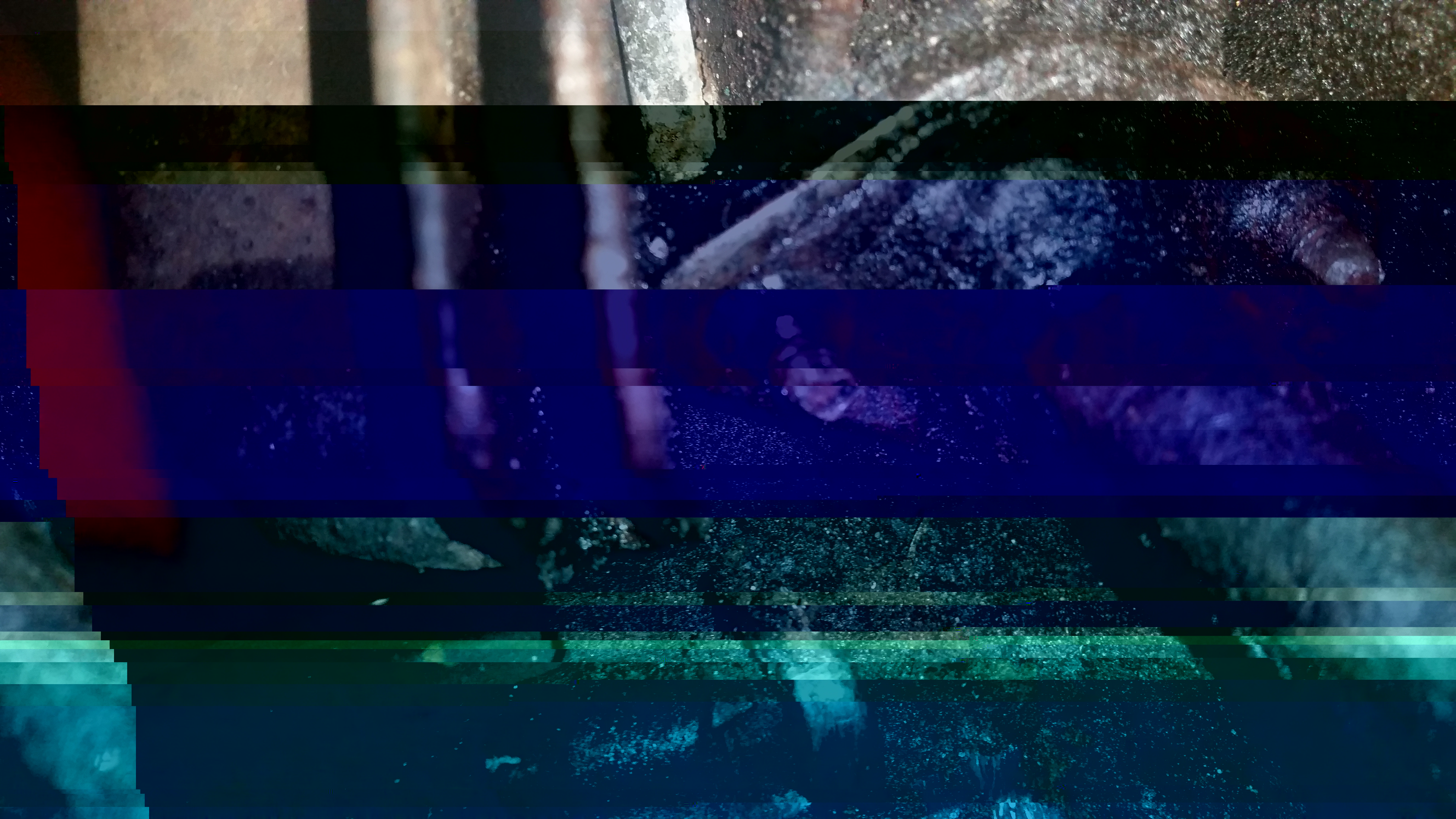

Als ik me tomos start komt er rook onder me cilinder vandaan dus ik wilde me uitlaat pakking vervangen maar er zitten erg vreemde moeren als je die dingen zo kan noemen onder de uitlaat.
Die "bouten/moeren" zitten ook niet goed in de gaten van de pakking

Ik zou als eerst proberen het blok wat schoner zien te te krijgen. Haal eens een staalborstel over de de uitlaatflens en tapeinden. Zo te zien zitten de moeren, voor zo ver ik kan zien aardig vastgerot.
Jerdy18
Berichten: 20
Lid geworden op: 20 jan 2016 18:18
Berichtdoor Jerdy18 » 02 mar 2016 21:06
Ik ben er een tijdje met de staal borstel en met de vijl over heen geweest er is ook geen dop op te krijgen
