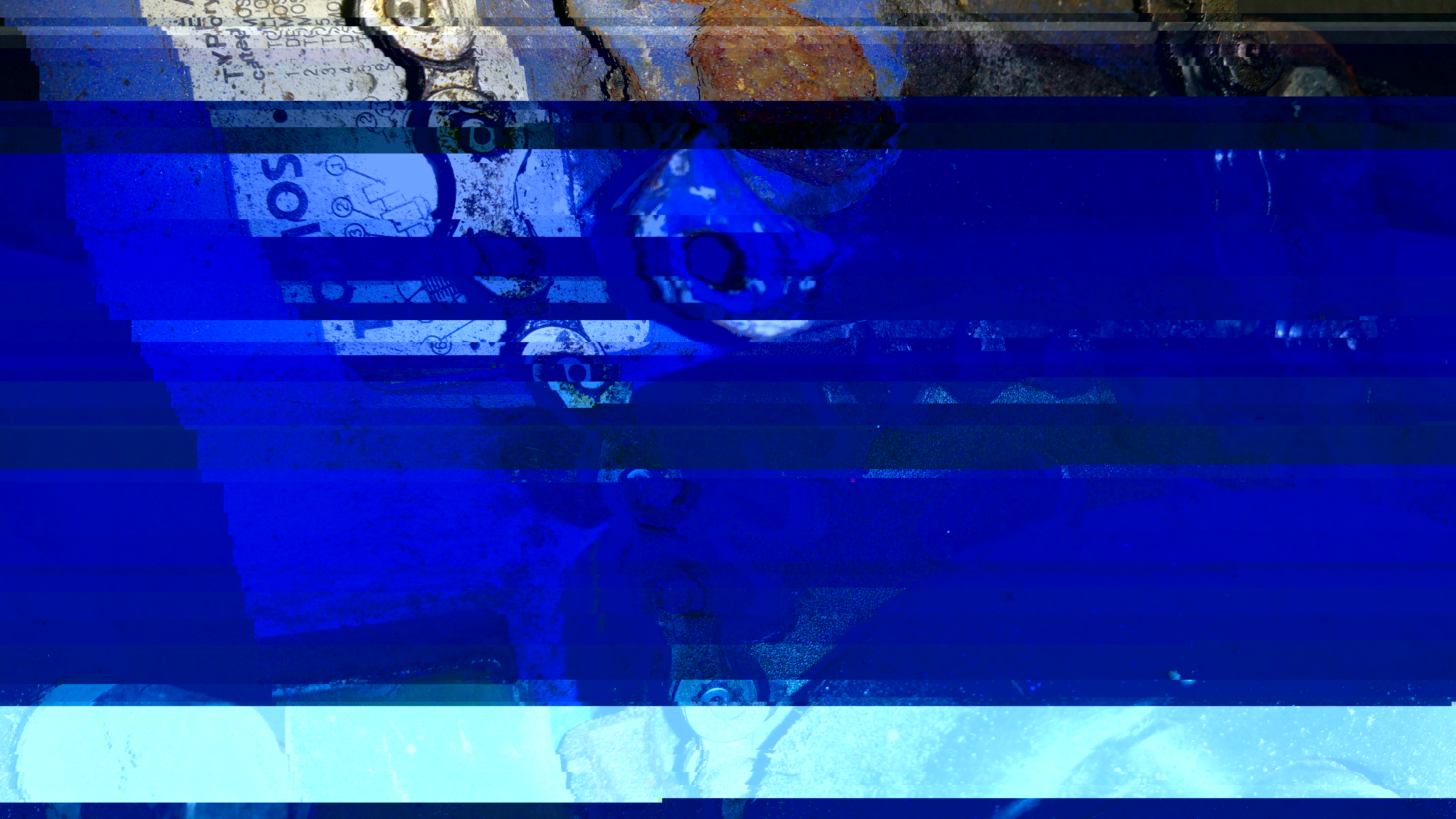

Heb gekeken of het valse lucht is heb niks kunnen vinden heb vandaar weer een stuk gereden en na ongeveer 10 km leek het of iemand me rem indrukte en kon toen gas geven wat ik wilde maar der verandere niks en uit eindelijk veel die stil wat kan dat zijn want vraag me nu af wat het probleem kan zijn en het ratel geluid is denk ik omdat me tandwielen een beetje versleten zijn zie foto
Met vriendelijke groeten rico
Berichten: 9687
Berichtdoor shadowranger » 24 apr 2016 06:42
Klinkt als een warm-/ vastloper. Wat is de kleur van de bougie elektroden? Misschien een te krappe afstelling qua sproeier? Je geeft weinig info qua setup
Tanden op de foto zien er nog goed uit, is overigens niet de oorzaak van het ratelen, tenzij de ketting over de achterbrug kan schuren. Andere oorzaken liggen in lagerwerk, koppeling en zuiger(veren).

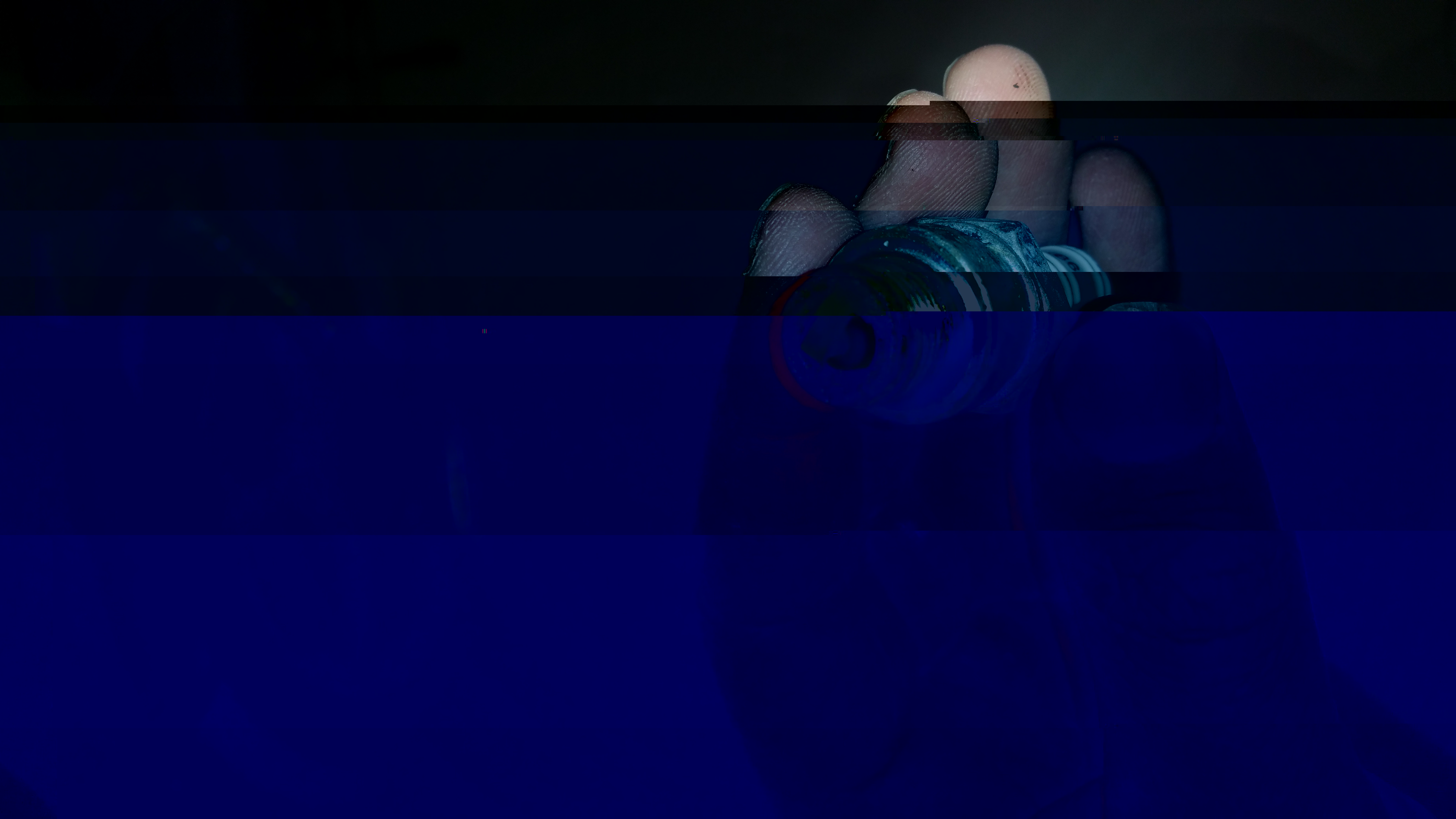

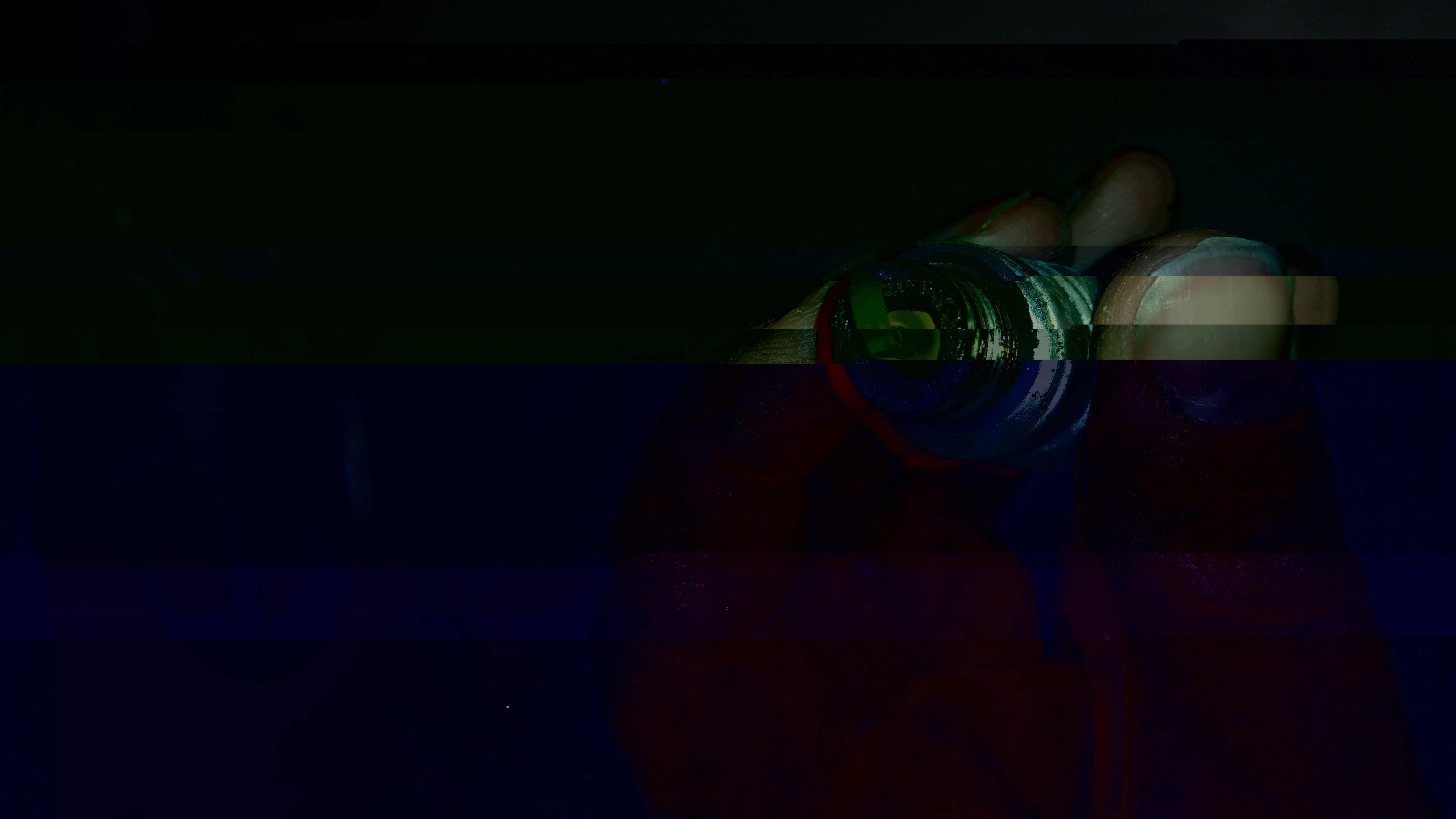

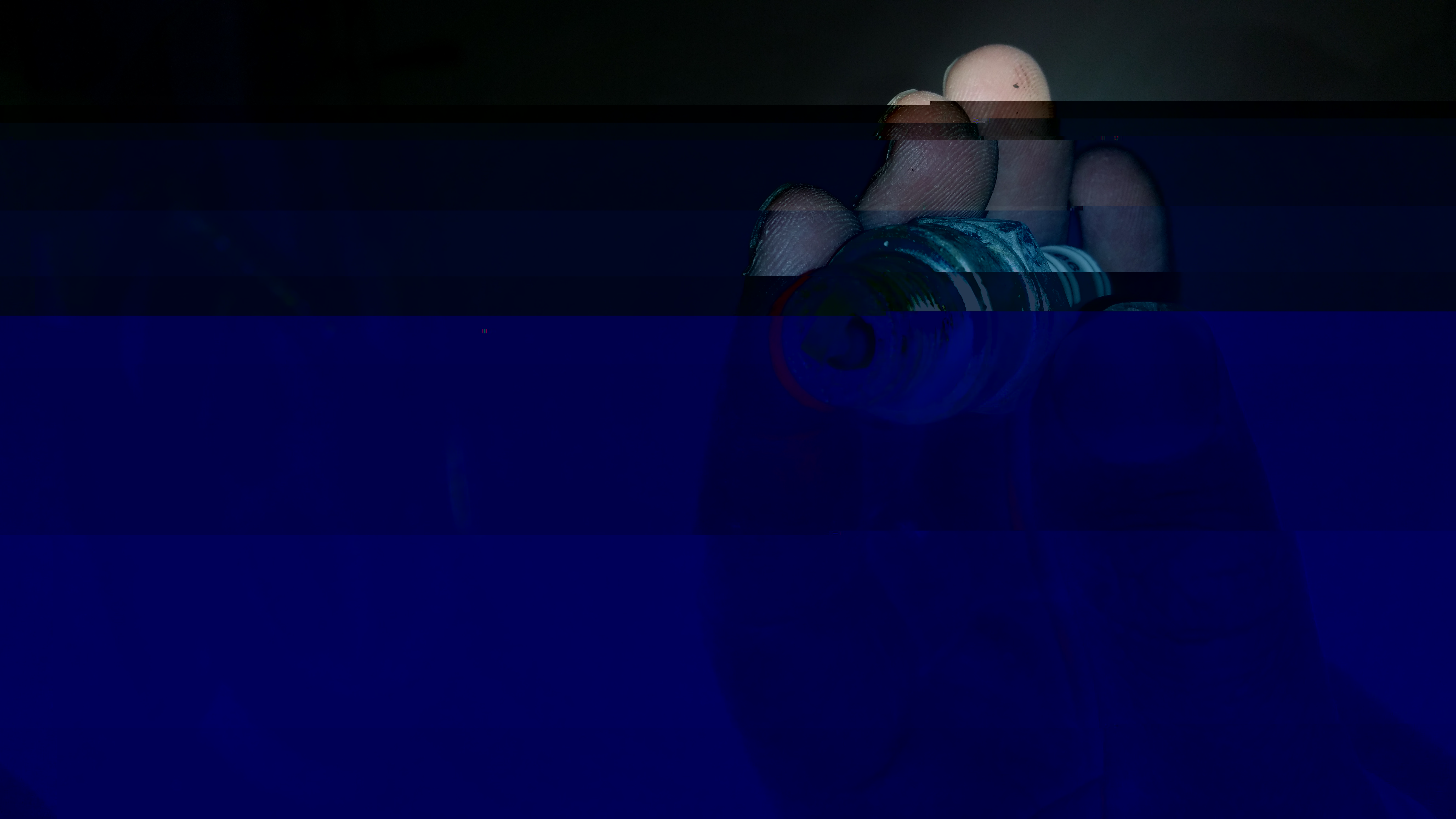

Heb gekeken naar de bougie en heb voor het makkelijke even een foto gemaakt
Berichtdoor ief » 24 apr 2016 20:12
Kan je huidcellen tellen zowat :)
Lijkt (!) er wel oke uit te zien, wat voor code staat er op de bougie?
Sproeier even een maatje groter proberen is misschien evengoed geen gek idee.
En nog een keer GOED checken op valse lucht/ vuile carburateur want op zich vreemd dat een sproeier zomaar groter moet als ie er voorheen altijd op gedraaid heeft, zeker omdat ie een tijd heeft stil gestaan.

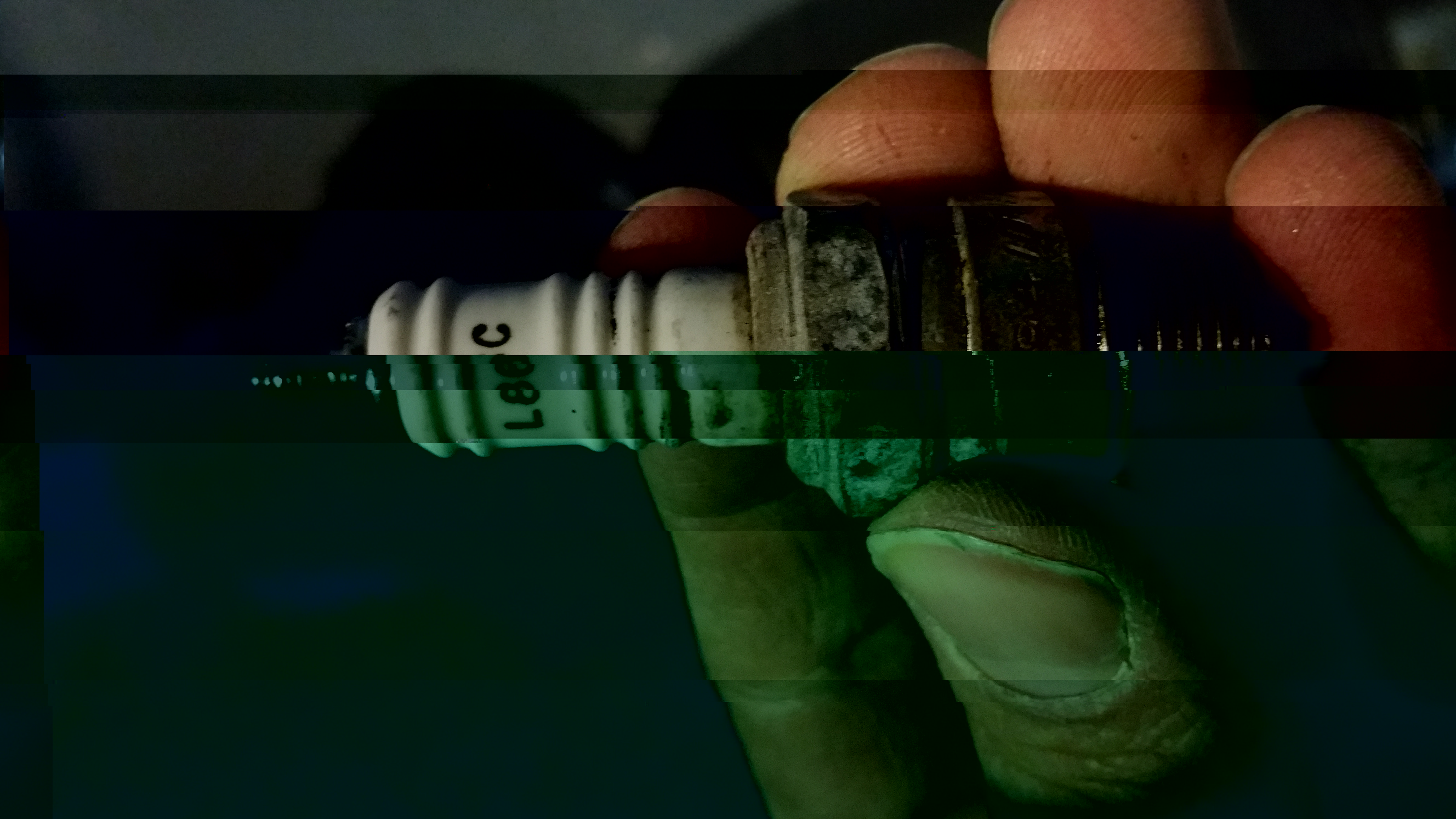

Heb de bougie nagekeken en der staat deze code op
Berichtdoor ief » 25 apr 2016 19:32
Da's prima
