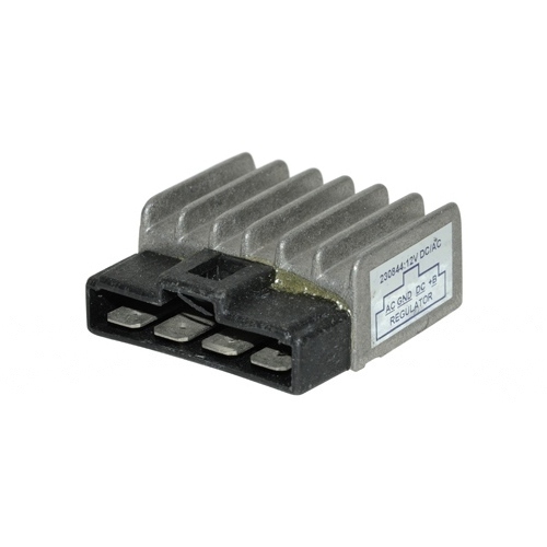

Alles werkt en loopt zeer goed maar! Ik krijg het niet voor elkaar om de accu te laden.
Ik heb een ontsteking met pickup op de gele draad de lichtspoel komt max 14 volt AC op de roodwitte draad komt max 18 volt AC Ik heb een 4 polige regelaar met in volgorde aangesloten AC - GRND - AC of DC? - ACCU.
Ik kan op dit forum of in wiki niet vinden wat de juiste aansluiting moet zijn en ook niet of de laadspoel eerst DC gemaakt moet worden. Wat mij wel opviel is dat dit soort regelaars of 14 euro of 40 euro kosten.
Ik weet niet of in deze regelaars verschil zit. Heb er al twee nieuwe gesloopt.
Bij voorbaat dank Andre

Ja Ief die had ik ook gezien maar moet DC nou DC zijn of gewoon de laadspoel?
Want met deze aansluiting ging de boel toch stuk.
De regelaar van het licht doet het best goed totdat er wat toeren word gemaakt want dan bijft er nog 3 volt over, na zakken van het toerental heb ik weer iets van 12 volt tot stationair dan weer 4 volt.
grx Andre
Berichtdoor ief » 25 jul 2016 17:51
DC komt van de (een van de) laadspoelen, de wit/rode draad. B+ is de DC voor de gebruikers. Ik neem aan dat AC AC blijft en alleen de maximale spanning wordt geregeld.

Wat meet je precies, gelijk- of wisselspanning? Het kan niet zomaar gebeuren dat een spanningsregelaar al bij de 1e kick defect raakt.
Maak eens foto's wat je waar aansluit, en welke draad welke spanning geeft als de motor loopt.

De rood-witte is voor laadstroom voor de accu. Heb je het schema van de Revival eens goed bekeken?
Als je het schema volgt moet het goed komen. Wees er ook zeker van dat de spanningsregelaar zo zit aangesloten als de kleuren en aanduidingen aangeven. Bij sommige (imitatie) regelaars kunnen AC, GND, DC en BAT/ B+ op een andere plaats zitten, dus controleer het stickertje of symbolen die op de regelaar staan.
