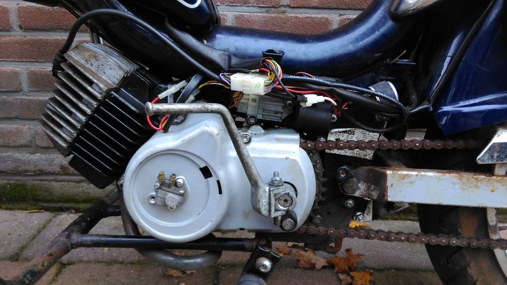

Ik zie een niet aangesloten oliepomp, die zou ik sws even verwijderen aangezien ie nu droog loopt, je hebt toch wel het gat in het spruitstuk afgedicht?
