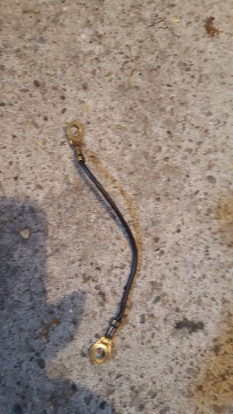

Alles werkt nu,kan alleen me motor niet uitzetten met me kill-switch of contact slot.
Nu hou ik wel 1kort zwart draadje over met 2 oogjes,vermoed dat het massa is maar weet begod niet waar die moet??
Iemand 1 idee?

Berichtdoor shadowranger » 15 mar 2017 07:13
Is het niet gewoon een extra massadraad tussen blok en frame. Ik ken het niet als ori part van Tomos. Werkt alles gewoon kun je het ook weglaten.
