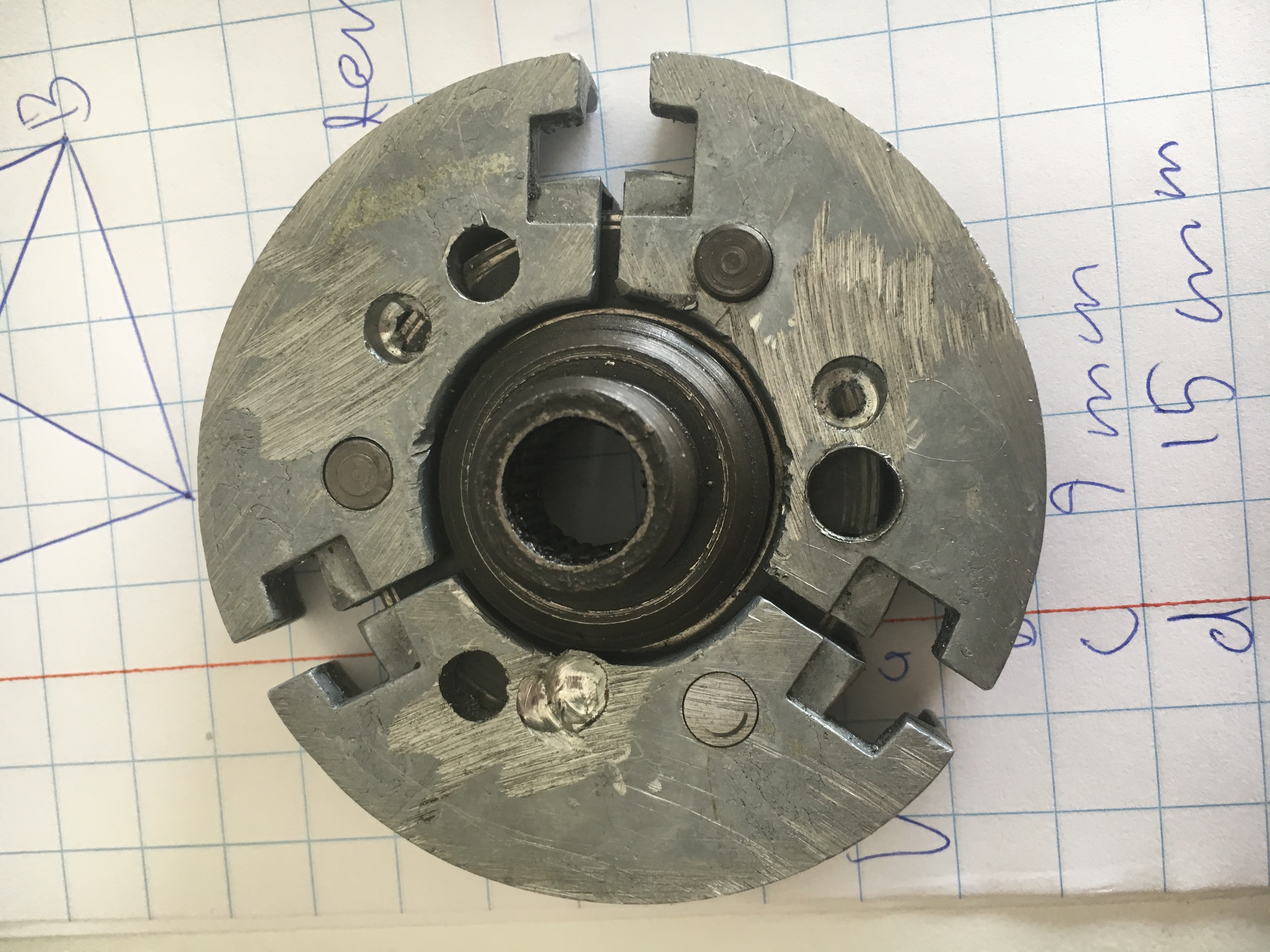

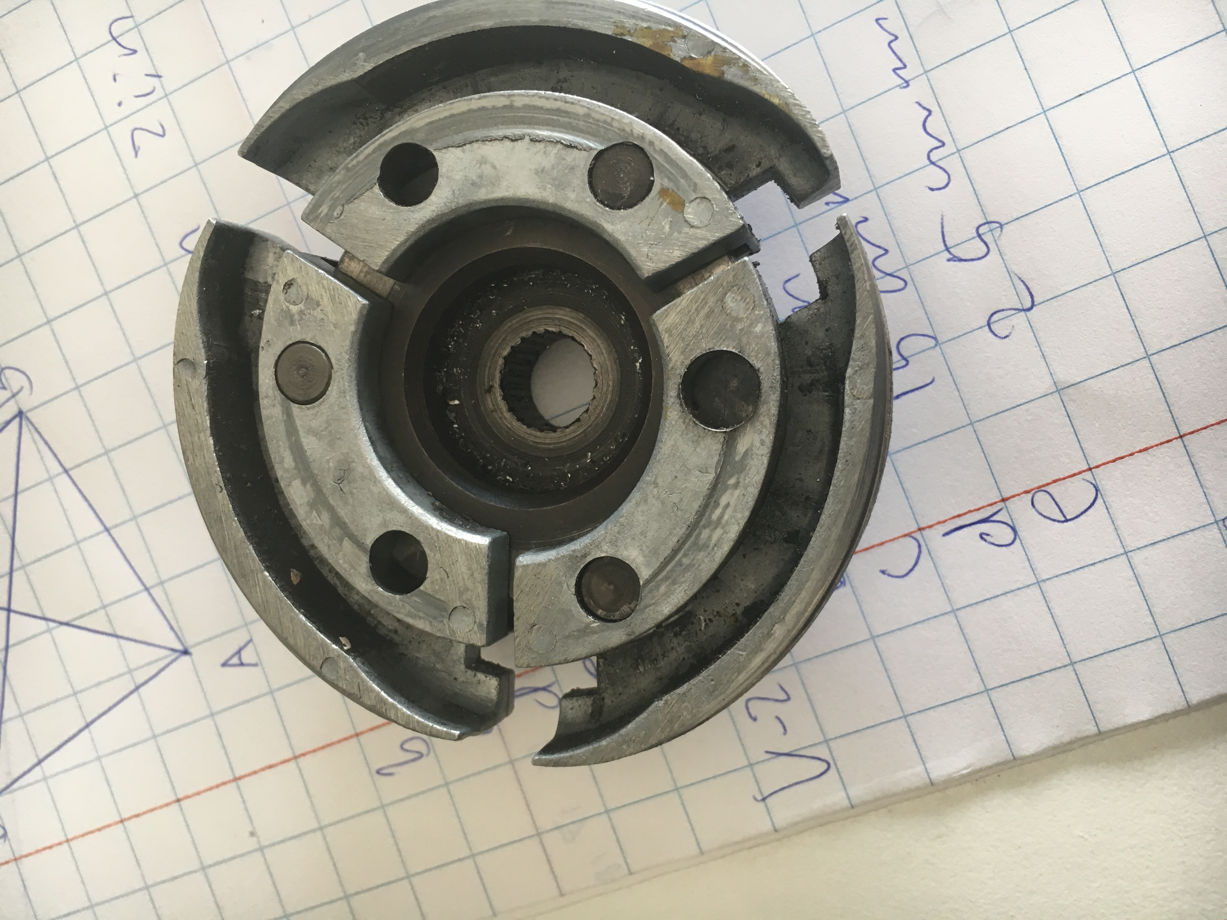

oke, ik heb een vraagje. is het echt noodzakelijk dat de lijm op de koppeling tegen chemicaliën kan? of maakt het niet zo veel uit. kan namelijk nergens vinden of deze lijm er tegen kan... dus denkt het niet?!
Berichtdoor fireface » 18 apr 2017 13:34
Lijkt mij van wel, anders heb je kans dat de olie de lijm gaat afbreken.
Verkopen ze in de bouwmarkt bij jullie geen Bison 2 componentenlijm?
Berichtdoor ivowieman » 18 apr 2017 14:18
denk wel dat ze dat verkopen, maar deze lijm is op de kosten van pa :lol: :mrgreen:
ik kijk wel even
Berichtdoor ivowieman » 18 apr 2017 15:02
oke, moet eigelijk huiswerk maken maar werd afgeleid door de koppeling naast me :lol:
maar op het forum hebben ze t er altijd over dat die koppelingen met 70cc zo doormidden breken. maar wat is nou het zwakste punt van deze koppeling? die pennetjes waar alle kracht op komt te staan? ik vraag t me af. en wil veel gaan experimenteren met koppel enz dus veel info is welkom :)
