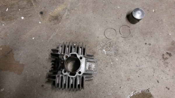

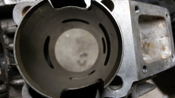

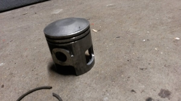

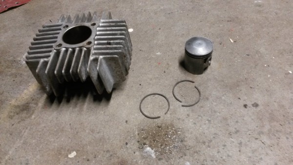

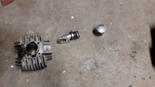

Bij mij in de buurt stond een airsal 65cc cilinder met zuiger en een 17 mm spruitstukje voor maar €30. Dus die heb ik vanmiddag ff gehaald. De cilinderwand ziet er nog super uit, alleen de zuiger is waarschijnlijk niet origineel. Toen ik de zuigerveren ff wilde checken, omdat ze er niet echt super uitzagen. Brak er al 1 ;( Ben toch ook wel blij dat ie nu al brak, beter dan straks als ie in mn cilinder zit. Morgen ga ik eindelijk staal halen voor de achterbrug halen.
Super Сasual Dating
Berichtdoor ivowieman » 29 mar 2017 22:41
nice cilindertje en zuiger voor die prijs! tja zuigerveren kan je beter even nieuw kopen... weet je zeker dat ze goed zijn.
ik heb trouwens nog wel een nieuw setje zuigerveren voor 65cc airsal voor tomos. weet niet waar je woont??

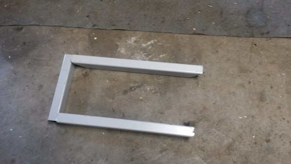

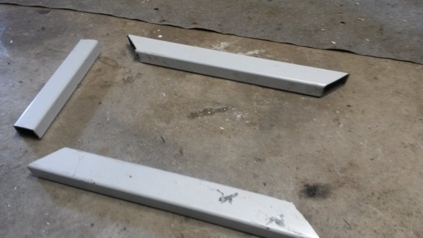

Staal is binnen voor de achterbrug:
Vandaag slijpen en misschien ook lassen.
