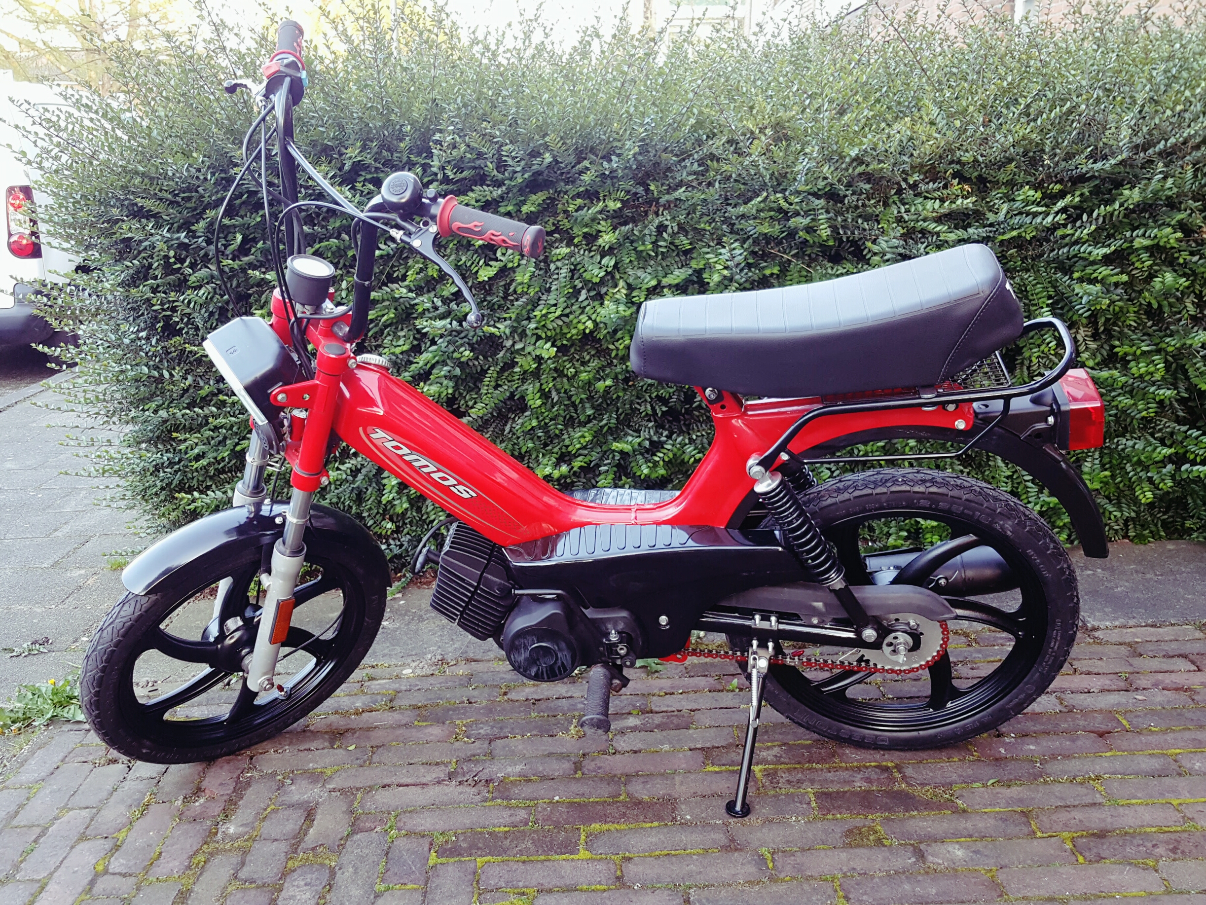

Bij deze mijn tomos.
Eigenlijk helemaal standaard snor uit 2009.
Qua uiterlijk een hoop veranderd. Was origineel helemaal rood en velgen zilver.
Alles opgeknapt.
Enige wat er veranderd is zijn de tandwielen.
Voor 24 achter 33.
Enige wat ik wil eigenlijk is hem wat sneller laten optrekken.
Niet zozeer zijn top verhogen alleen optrekken.
Iemand nog ideeen hoe dit makkelijk kan zonder al te gekke aanpassingen?

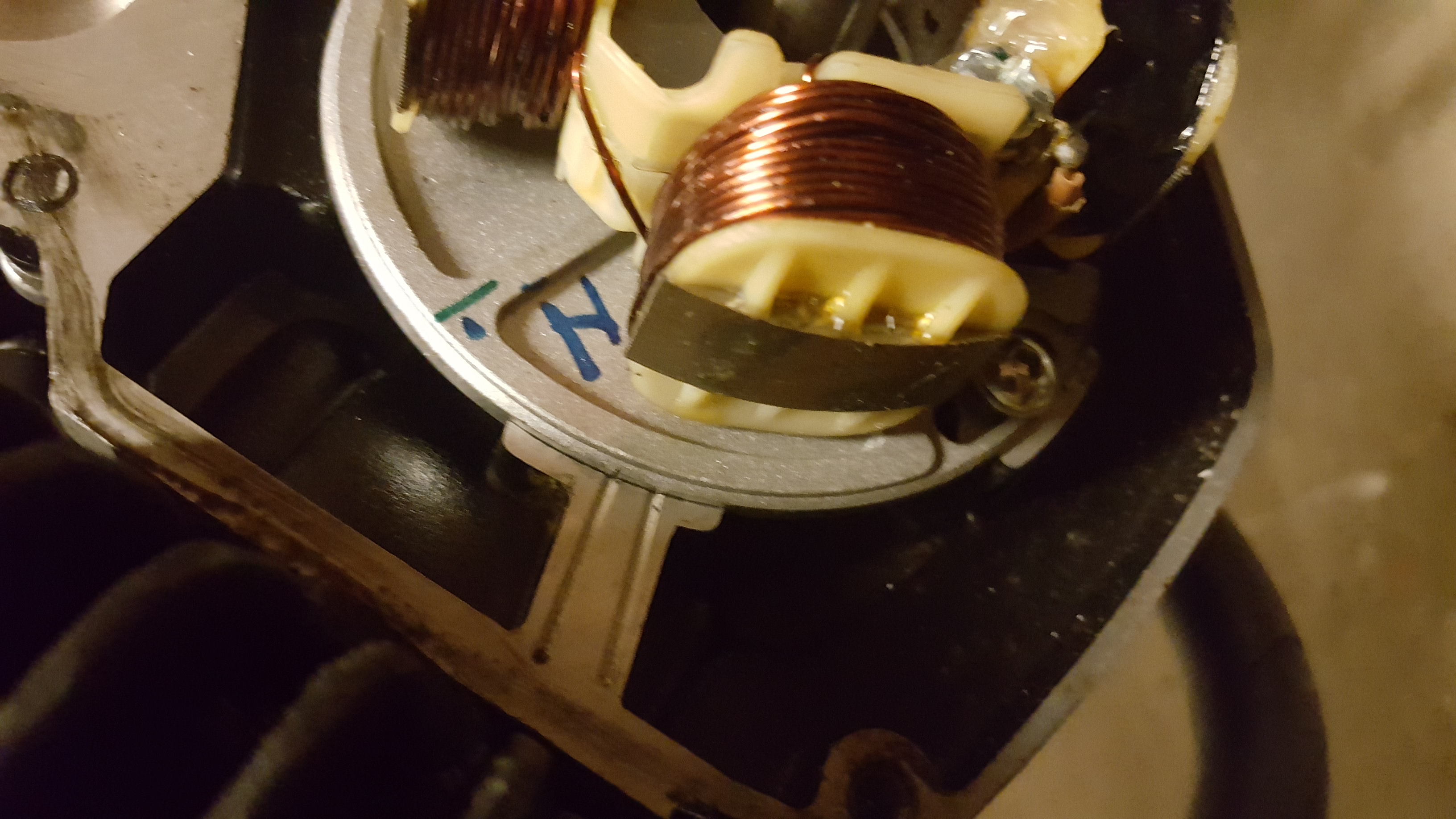

Ontsteking op brom, hd kop. En zit de snorkel nog in het luchtfilter?

Thanks! Maar als ik hen op bromstand zet loopt die dan oom niet gelijk harder? Want dat us de bedoeling niet. Alleen harder optrekken. Hd kop ga ik eens voor kijken en vanmiddag ook even kijke of die sorkel er in zit. Thanks!!

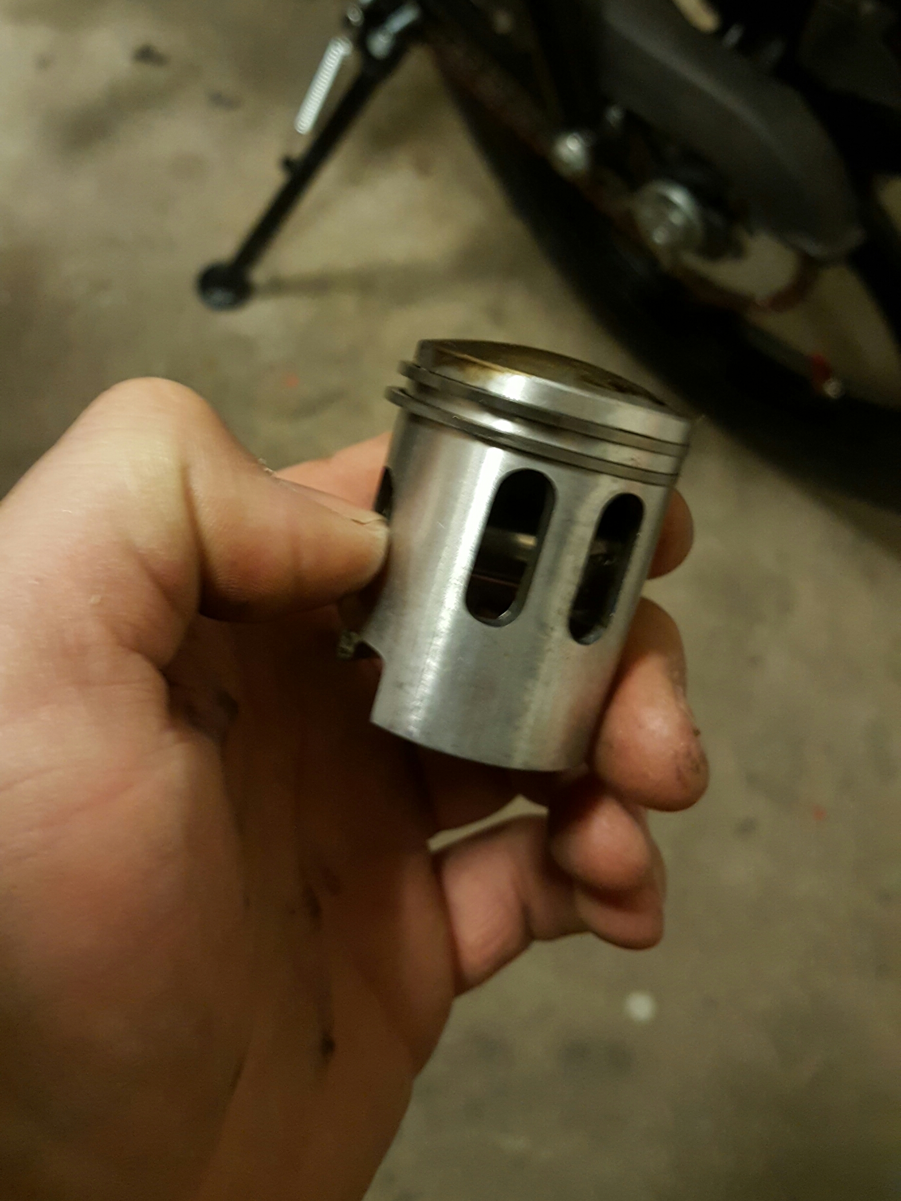

-zuiger met sleuven
top van 34 en trok verschrikkelijk hard op.

Ik heb toevallig zo.n zuiger liggen.
Deze bedoel je?
Binnenkort maar eens wat spulletjes aanschaffen dan maar weer :) top.
Gr jeff
Berichtdoor kinderbrueno » 10 mei 2017 17:35
Yes, zo een.

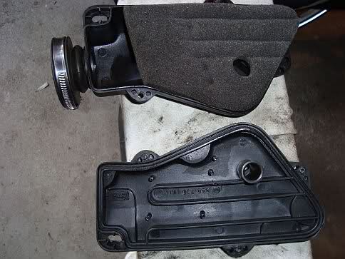

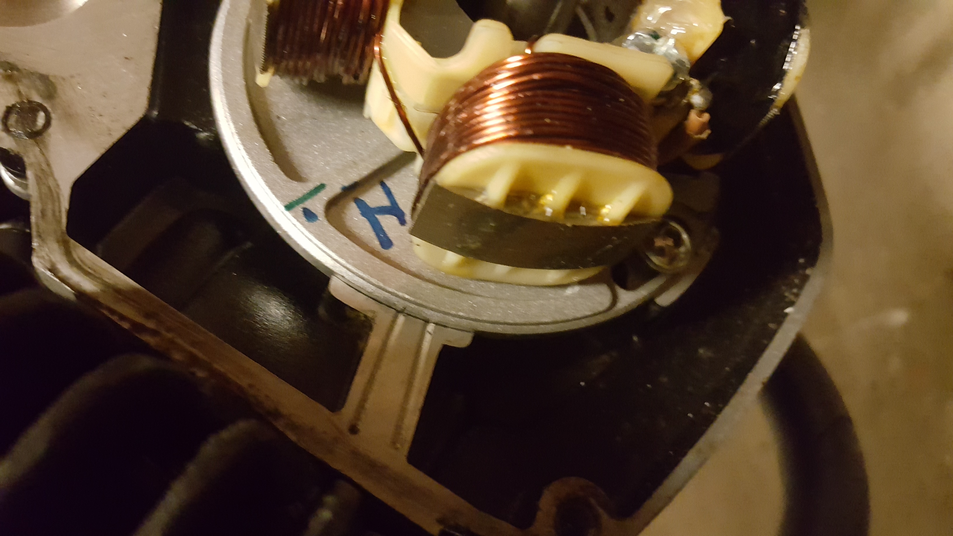

Ok thanks! Ik zit trouwens in me luchtfilter te kijken... maar ik kan niet echt iets vinden wat een snorkel zou moeten zijn... misschien er al uit? Heb hem 2e hands over gekocht deze snor.

De snorkel is er idd al uit, dat is een gebogen rubberen buisje. Maar als dit alles is heb je ook geen filter... Dat is een een soort foam kussen dat tussen deze 2 delen zit.

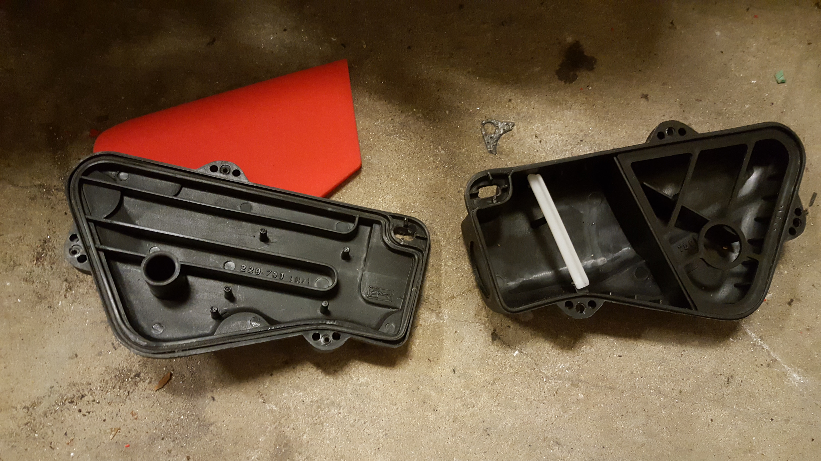

Volgens mij zijn de standaard filters toch gewoon zo?
Eventueel een idee voor een andere filter dan?

Berichtdoor tomsmos » 10 mei 2017 21:52
Het is inderdaad een standaard filter, alleen het 'filter' zelf, dus het ding dat de lucht 'zuivert' zegmaar, ontbreekt hier
Ik bedoel dus dat foam kussentje op de bovenste helft.

Dat rode wat er achter lig is dat foam :) alleen andere kleur. Pas nieuw gekocht. Had hem er even uitgehaald voor de foto.

Nou op bromstand zetten hoef dus niet meer... stond die blijkbaar al op....

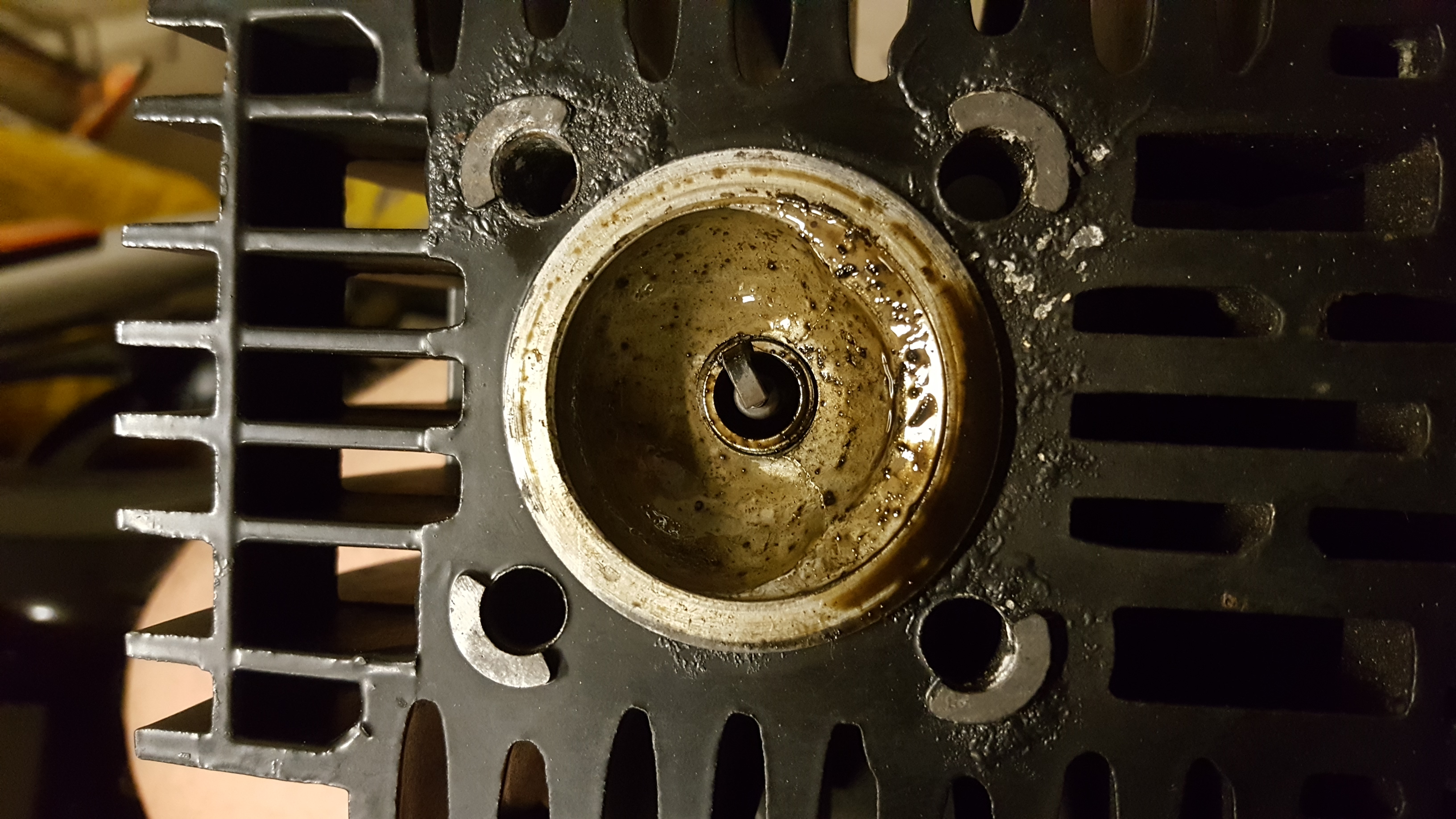

Maar goed. Hd kop zit er ook op. Kan het kloppen dat hij ff klote loopt als die nieuwe kop er op zit? Want duurde wel ff voordat ik weg kon rijden. Was geen vliegende start...
Nog een vraag. Nu haalde ik de oude kop er af. Maar ik heb het idee dat hij te veel benzine krijg.

Ja, dat ziet er behoorlijk vettig uit. En de kleur van bougie is ook ronduit slecht. Ik zou ff kleiner sproeiertje proberen met een 14/12 carb, die sproeier is nu waarschijnlijk groter vanwege een snor carb op brom. Dan loopt net ff lekkerder door een gunstiger mengsel.
